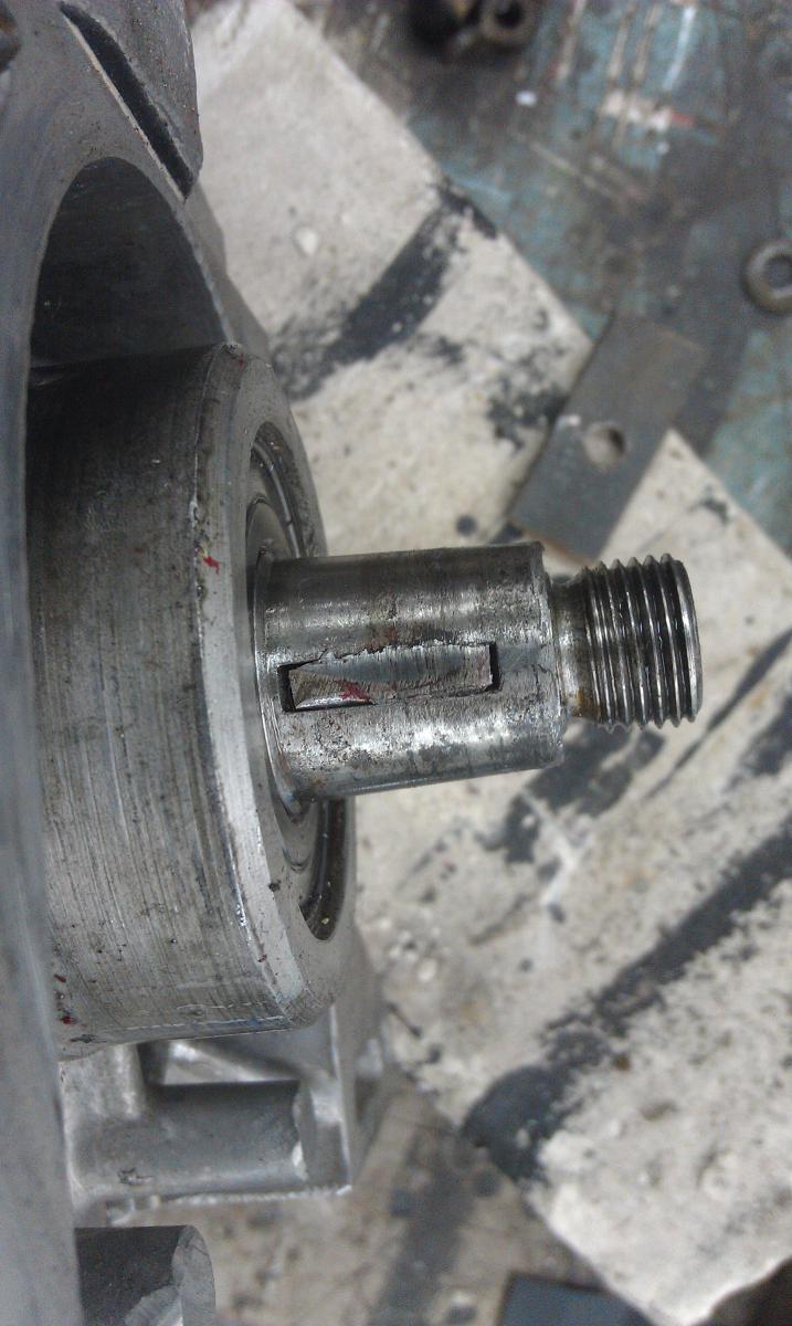

Пилот, вечер добрый. Как не крути, а разбирать веравно нужно! короче снял я его вот фото
Re: Самодельный кронштейн для электростартера СТ-369
провернуло - закусило. тяжёлый случай, ничего не скажешь.
а чего 2 паза?
на будущее притирать конуса надо и гайку зажимать нормально, но без фанатизма.

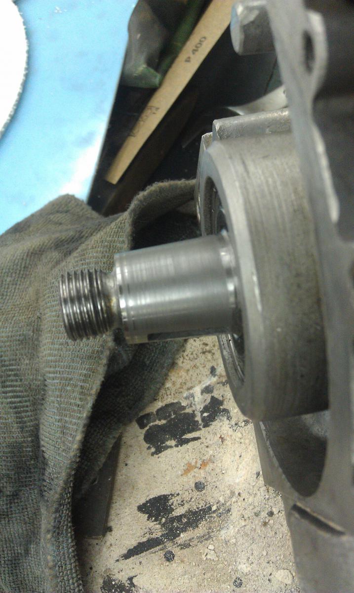

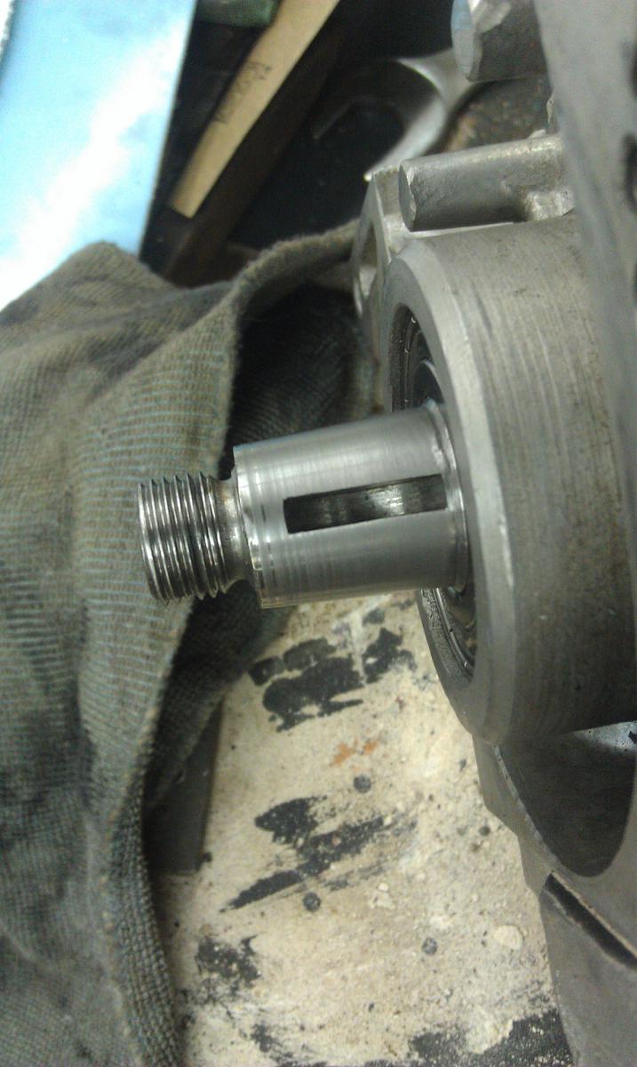

Второй паз точил чтоб с батарейной системой использовать можно было(мб-1 смещение дх на 45* чтоб прощще крепить датчик) Блин, и странная какая херня!!! Мотор ведь заводился несколько раз (секунд по 7-10 работал, пока в карбе бенз есть), и заглушил я его сам! Откуда провороту то взяться??? Ничего не понимаю :unknown:
Я кстати когда конуса притерал, гайку не ставил. Будет мне наукой :?

Запиливай заусенцы, притирай пастой абразивной, смотри чтобы в конусном отверстии не образовался уступ, в который обязательно упрется коленвал: его надо убирать напильнико круглым (когда оденешь маховик, то расстояние от места куда садится гайка до коленвала-это и будет уступ. Он всегда после притирки). И смотри, чтобы дно маховика не село на катушки магдино. Это все для началареставрации маховика и КВ.

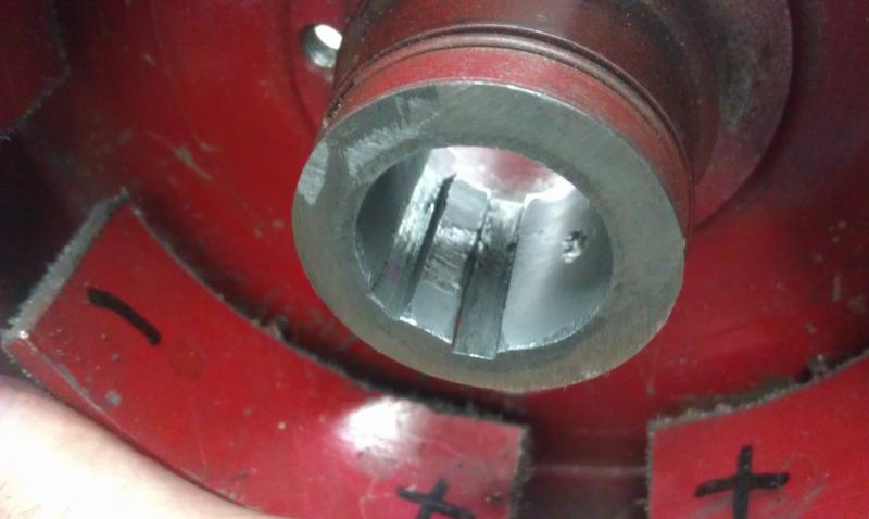

Не понял. Какое отношение гайка имеет к притирке? Шпонку сегментную вставляют в гнездо КВ намертво. на клее, чтобы не съезжала вниз, когда одеваешь маховик-это одна из причин выхода из строя обеих конусов.

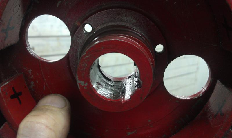

собственно вот- так достаточно?

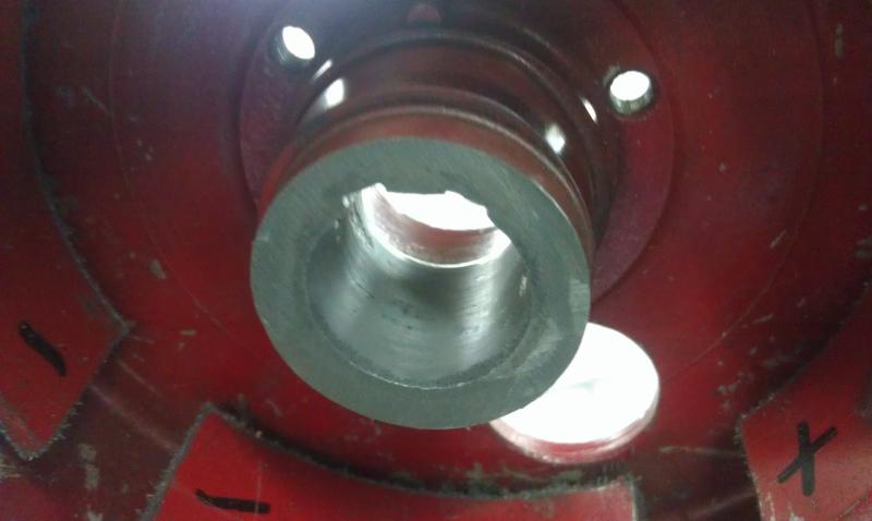

Раковины на конусе нужно ликвидировать. Можно оловом залудить. Или замазать диэлектриком, чтобы не пробивала искра. затем освежить на мелкой пасте. Одень маховик на КВ и посмотри насколько он осел: чтобы ничего не цыплял.

Не цеплят вроде ничего, можно раковины эпоксидкой залить?
Жень, можно без проблем заделать раковины "холодной сваркой" АВROвской она и с наполнителем(метал.пудрой), и обрабатывается отлично :good:
