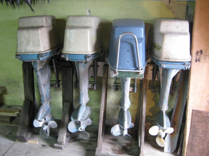

Раньше ставили что то похожее, когда ещё на 2ух вихрях ходили. Отец ещё покойный из нержи делал, якобы для (лучшего прохода по мелководью). Был по моложе, верил в эти доработки, а так вроде никакой разницы, при езде никаких прохватов не замечал, если только на волне (воздушились). Вот на втором слева прикручена пластина.
