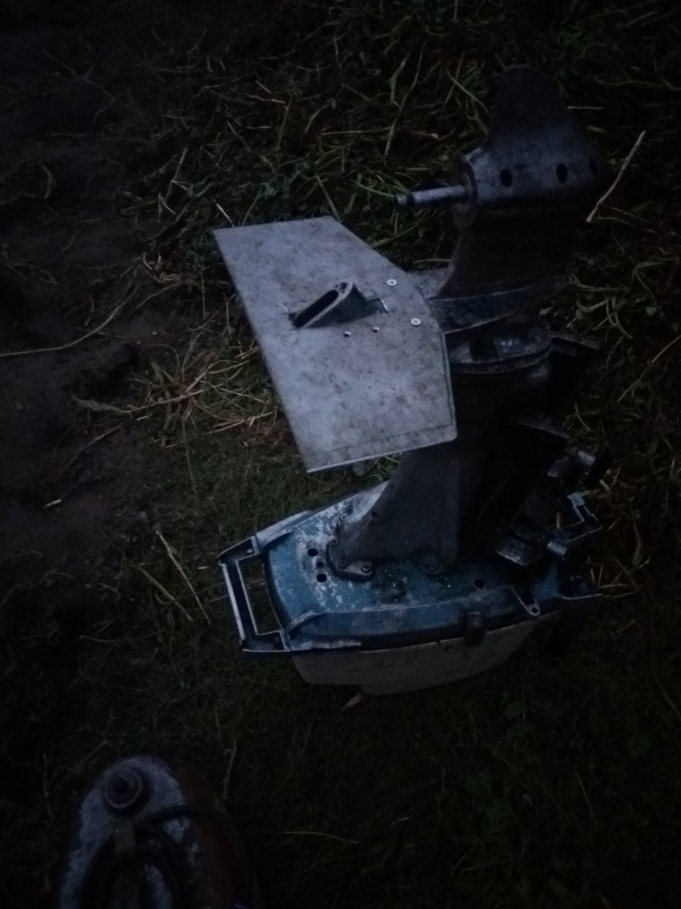

Добрый день коллеги. Тема довольна интересная! Из личного опыта скажу честно, если у вас лодка надувная и с жестким дном, то на большом водохранилище, плита спасает от зубодробления во время волны (У меня надувнушка 380 и вихрь 20). Да скорость немного теряется но оно того стоит, лодка более плавно огибает волну, также на глисс выходит довольно легко без кабрирования. Из минусов только неудобно моторы таскать стало, можно плитой по ноге себя задеть. Также скажу на 1 вихрь я делал плиту сам, на 2ой заказывал крылья с маркетплесов, поведение самодельной плиты(меньшее усилие на румпель, хотя по площади она больше покупной) мне больше нравится. Отходил на вихре с плитой 6 сезонов на Бухтарминском водохранилище (как то раз скинул плиту и пожалел, у нас июль -август это сезон ветров, еле до дома добрался больше трети газа не мог дать, из лодки выкидывало, из-за волны и винт постоянно прохваты хватал, поставил снова все в норме). Добавлю, хожу на казанке1 с булями на этих же моторах, чисто по ощущениям с плитой брызг меньше летит в лицо.

А в каком положении плита по отношению к днищу на ходу? Параллельно днищу, с каким-то углом атаки?
Попытаюсь порассуждать. Брызги в лицо летят больше, когда малый дифферент, когда нос лодки прижат к воде. Их ветром на водителя заносит. Для прижима носа лодки угол атаки плиты должен быть положительным, плита поднимает корму и опускает нос.
А если у плиты отрицательный угол атаки, она наоборот поднимет нос и опустит корму. Тогда брызг будет меньше.
По логике вроде так.

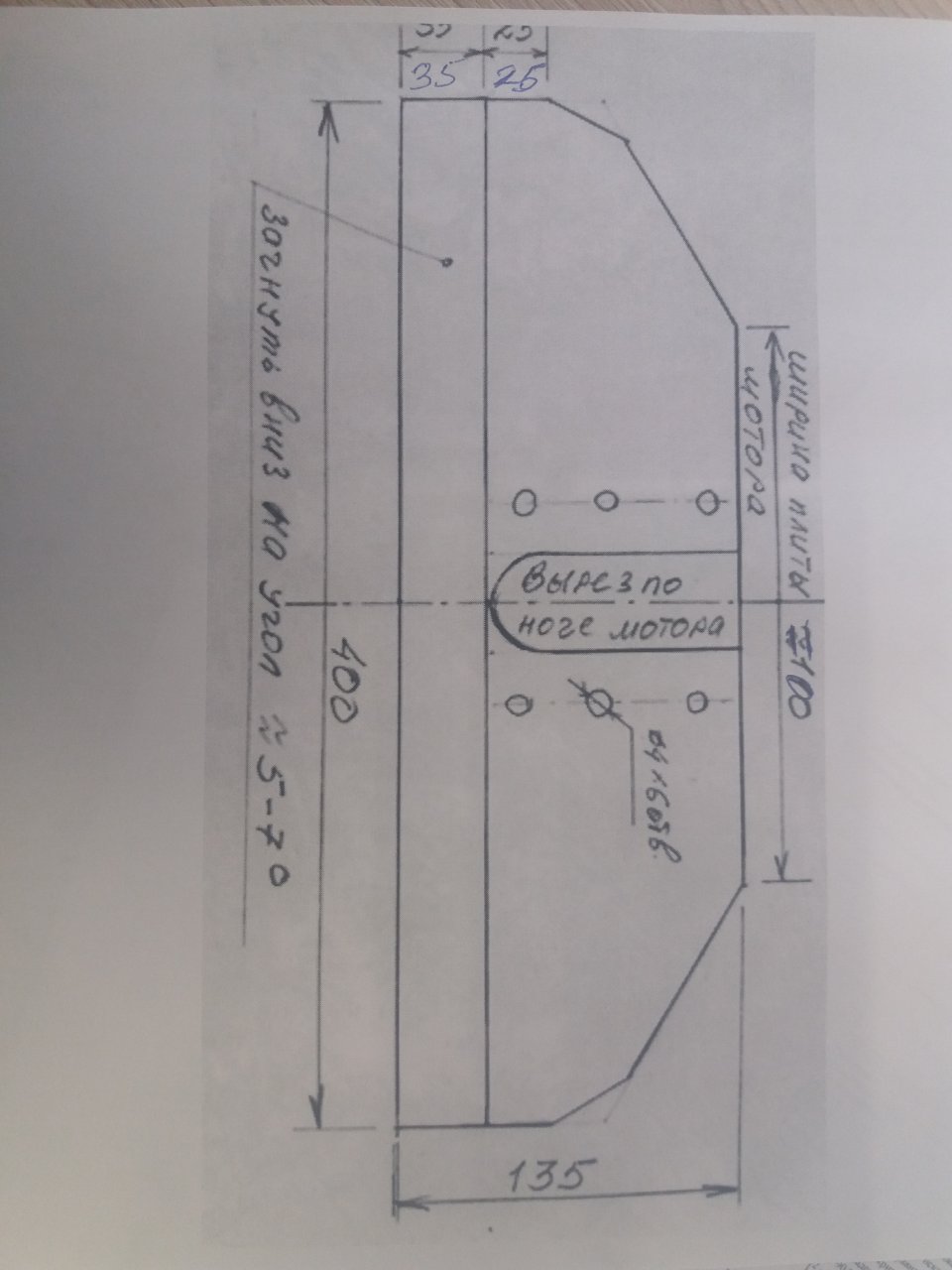

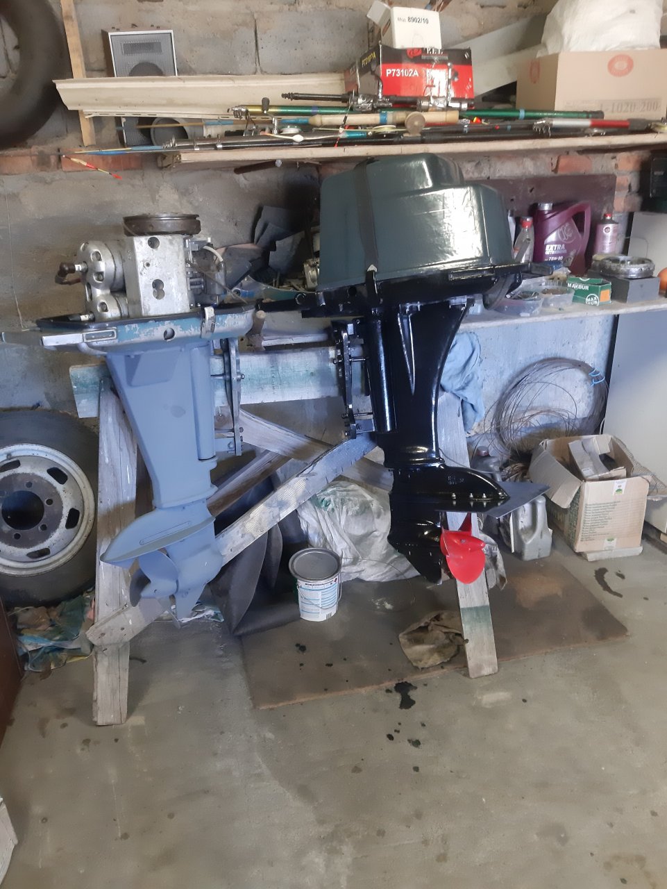

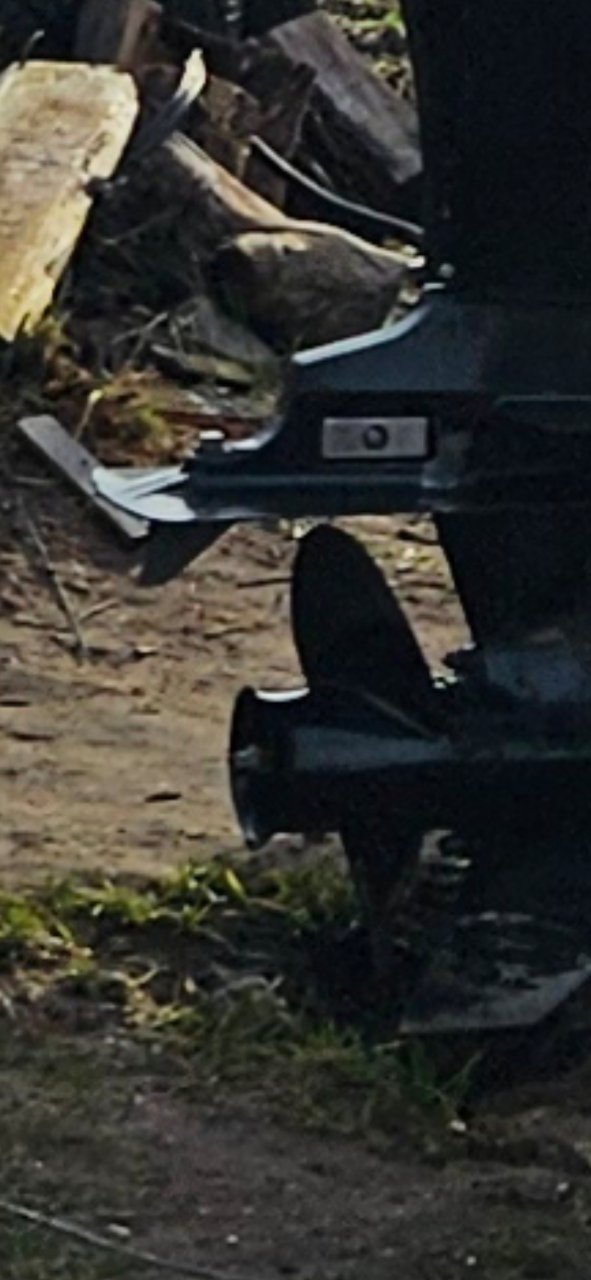

Насчет угла атаки точно не скажу (но скорее всего отрицательный), вихрь в положении на 2 дырке от транца , вот даже чертеж плиты остался. А следующие, как это выглядит после реализации

Неправильное крыло.
Над винтом должна распологаться наибольшая площадь крыла для уменьшения аэрации винта.
А у тебя получается за винтом...

Да ладно, на фото видно? Где широкая часть

Не знаю мне нравится, без неё хуже.

меркври она за винтом
Могу лишь повторить, что это не даст максимального эффекта.
Всё давно расчитано и не мною, так что нех изоьретать велосипед.
Впрочем, каждый сам себе злобный буратино.
1 887
Вот именно ,расчитано инженерами лодочных моторов , не я же лил эту ногу не детскую, а винт отрабатывает в идеал,
