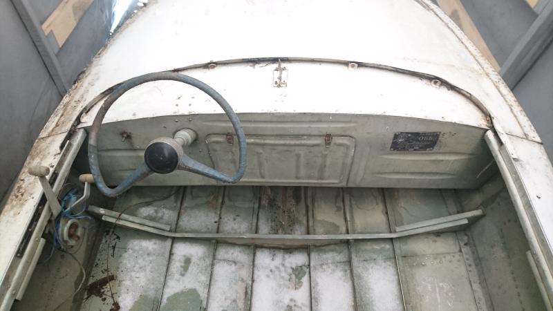

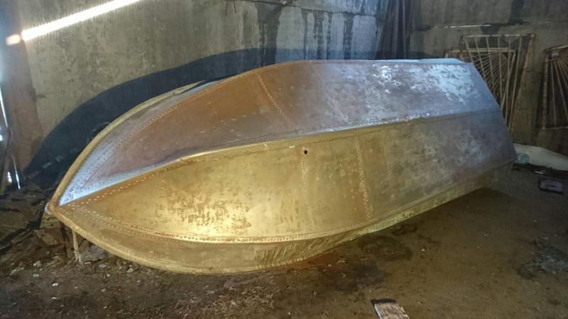

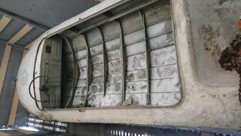

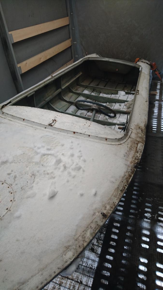

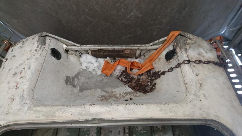

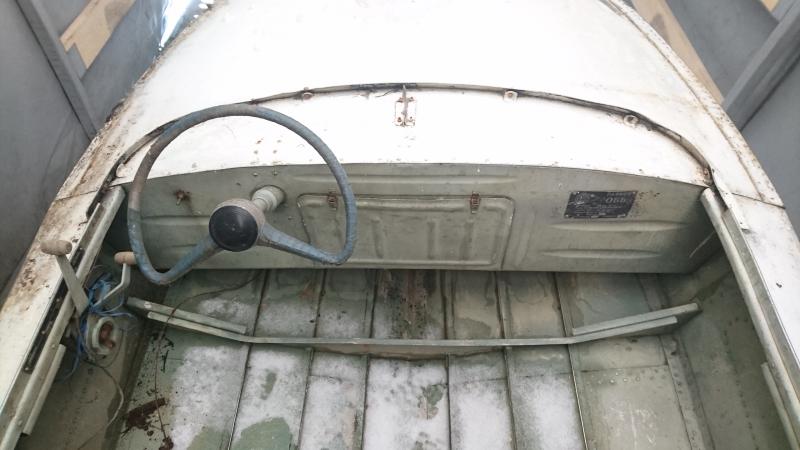

Зимой от безделья вспомнил что лежит в огороде у родителей дедовская лодка, решил откопать и посмотреть что от неё осталось...
Привёз...

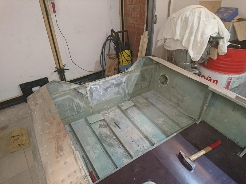

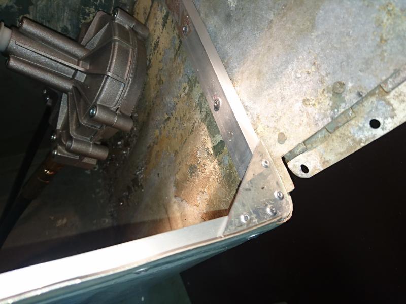

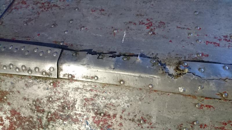

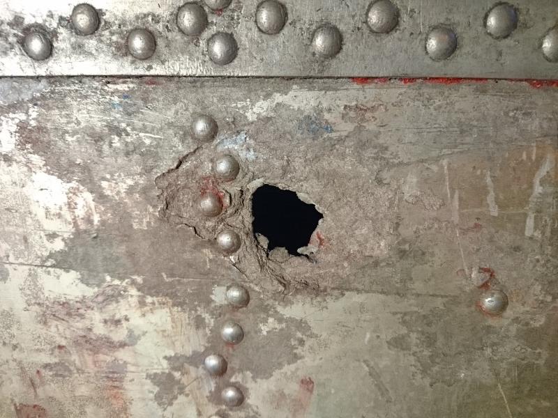

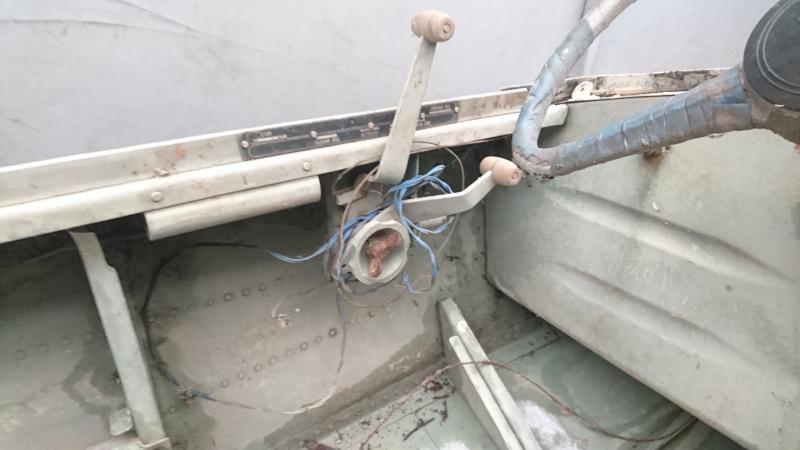

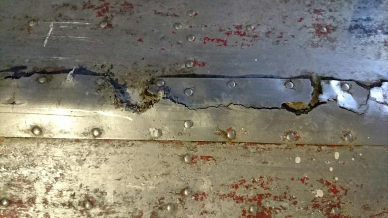

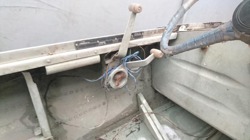

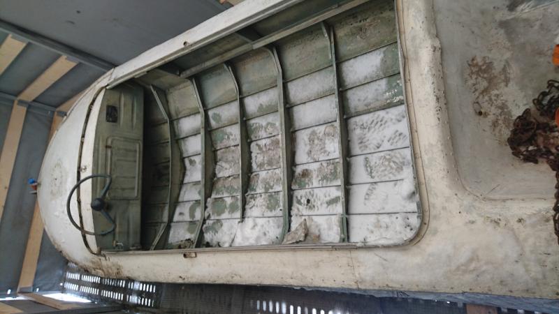

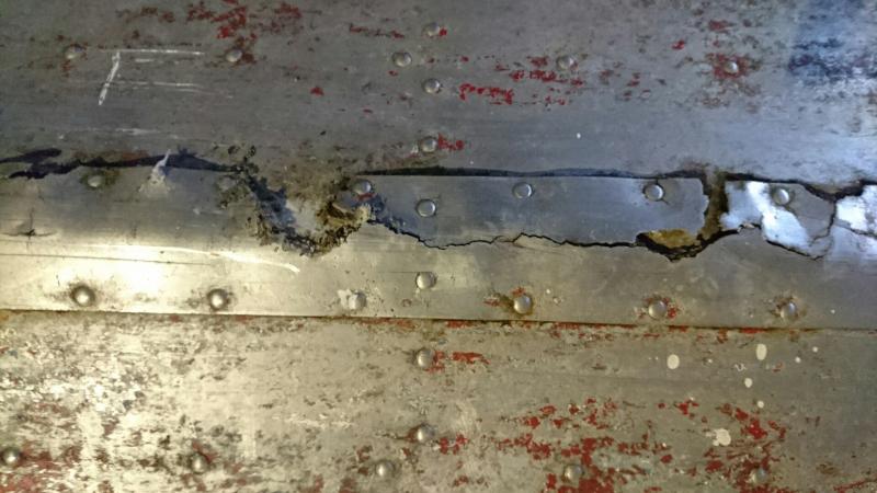

Дело было в феврале, с того времени потихоньку занимаюсь. Было обнаружено полностью разрушеная килевая накладка причём передняя часть целая, это радовало. Самое неприятное это сквозная коррозия прямо у перегородки нос/салон в днище. Полностью разрушенный рецесс и транцевая доска, куча слоёв краски, не рабочее рулевое и мятое левое крыло в двух местах, работы ужас короче))
Начал со смыванием краски, смывкой боди, всё как все долго и упорно))
Далее срезание всего старого и сгнившего.

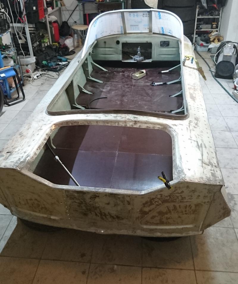

Т.к. низ лодки сделан из 2мм Д16Т которой небыло на руках решил пока отложить на потом как и килевую накладку. Д16Т в наличии у нас в городе не оказалось, заказал, чтоб не терять время занялся транцем и тем что можно сделать сверху лодки, это рулевой редуктор и усиление щита под него, подогнать стекло, врезать люк, уложить пайолы итд.

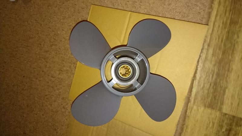

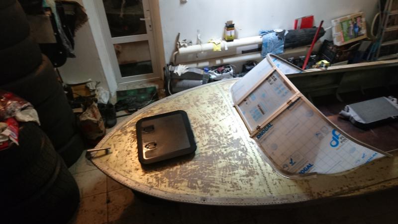

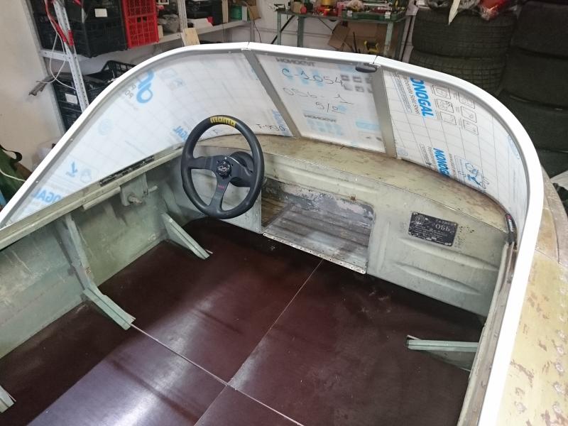

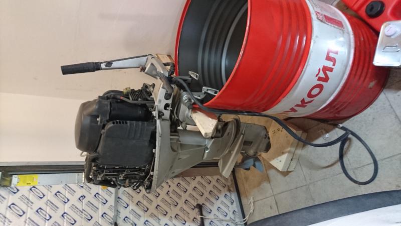

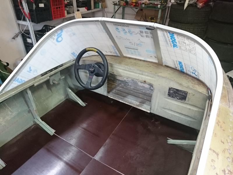

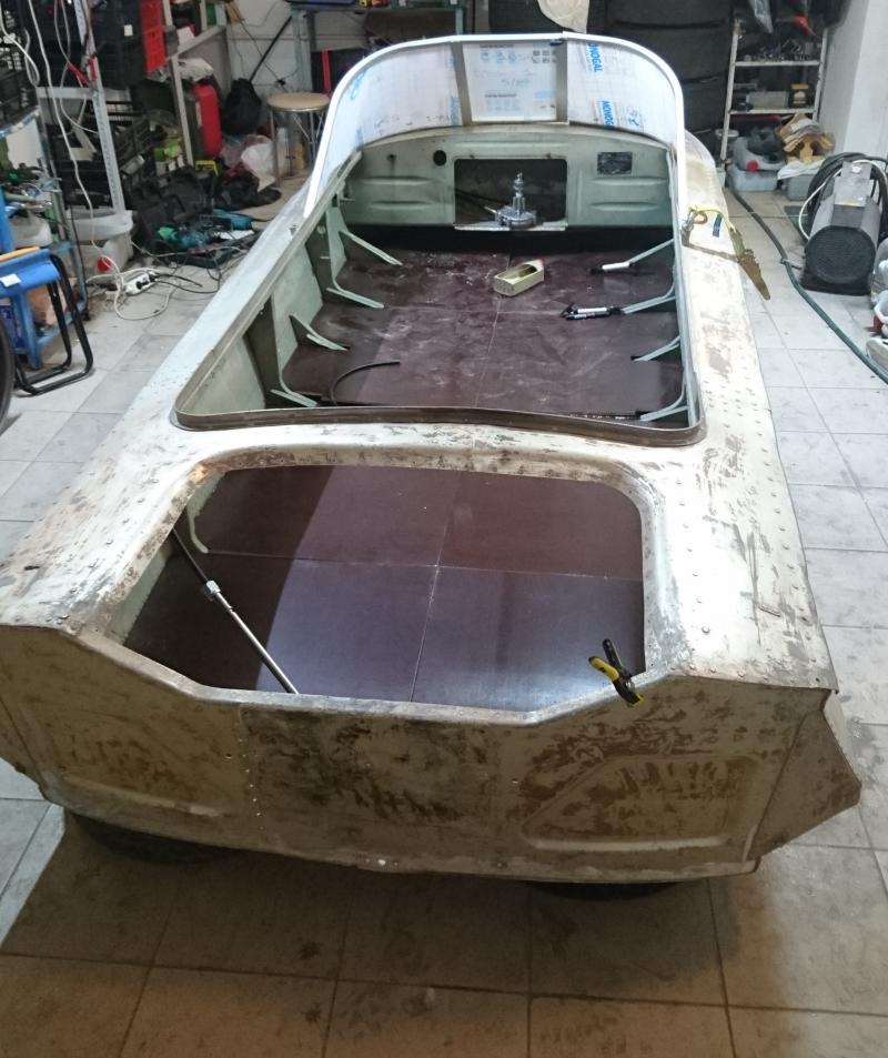

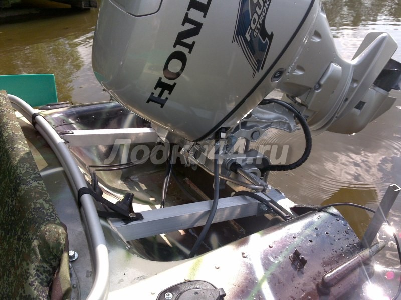

Мотор уже имеется Honda BF30 Даже винт уже скоростной есть))
Стекло и пайолы лодка44.
Люк взял побольше.
Руль кожа))
Отдельная история переделка румпеля на дистанцию, если кому интересно будет опишу подробнее с номерами требуемых запчастей.

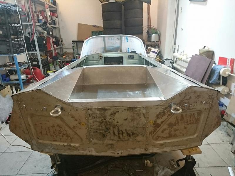

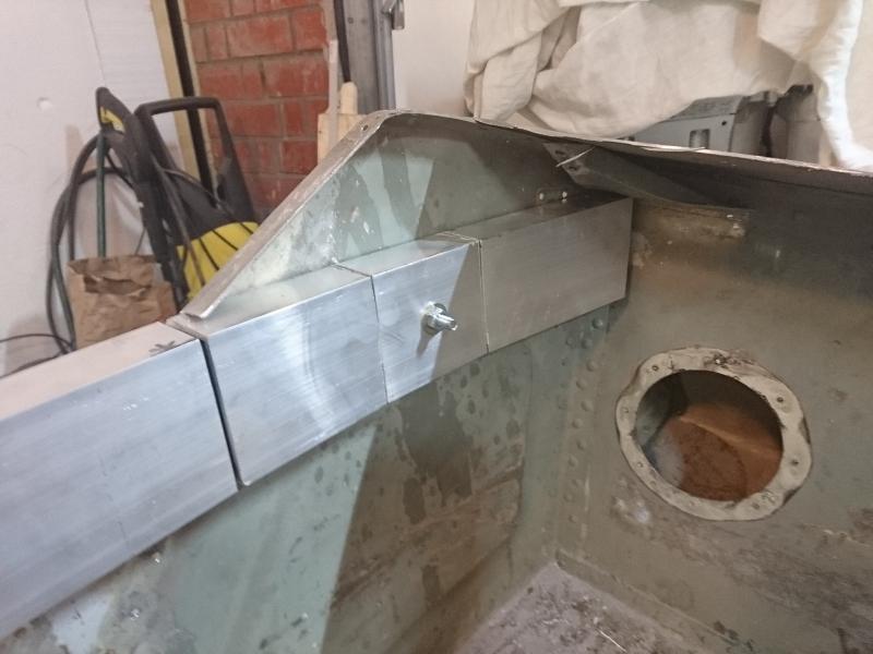

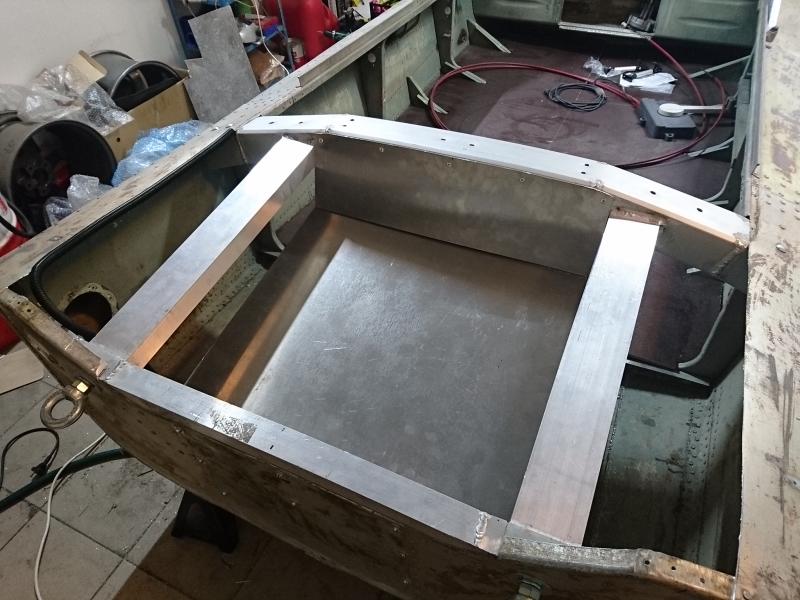

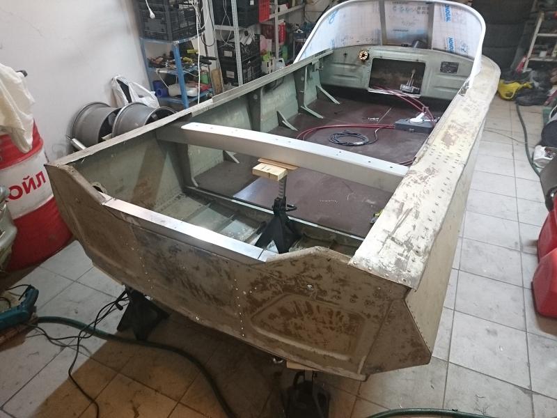

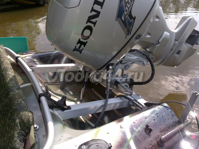

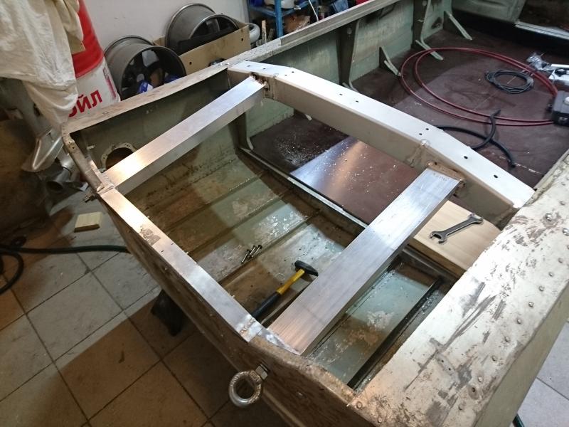

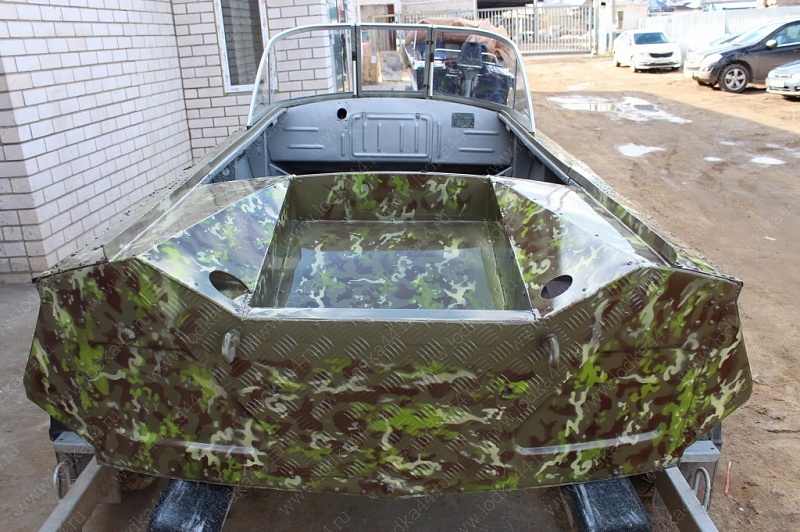

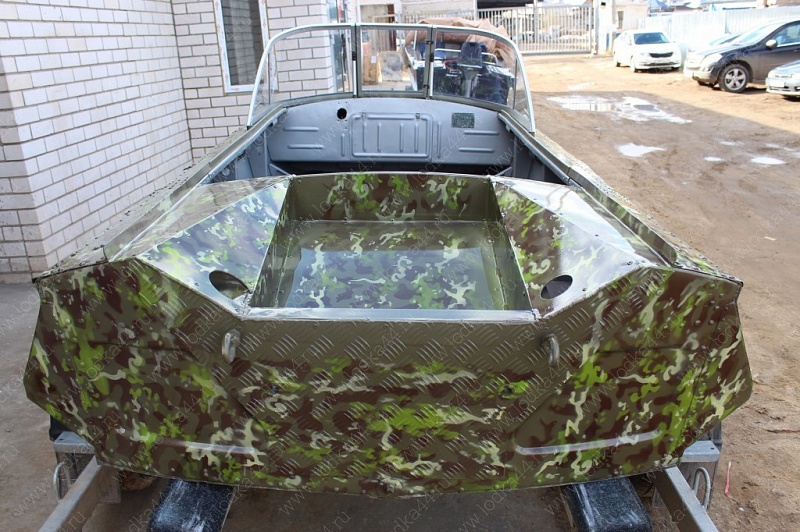

Ну и корма, самое трудозатратное мероприятие...
Долго мучался с выбором как лучше усилить транец, стоящих вариантов особо небыло, уже было решился на вариант №1 как вдруг на лодка44 появился вот такой вариант №2 который мне очень приглянулся))

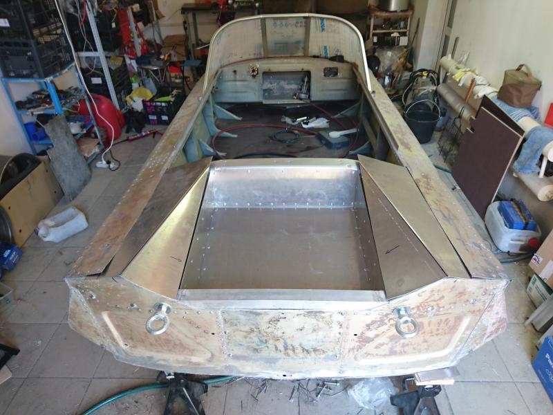

Решился)) Назад дороги нет))

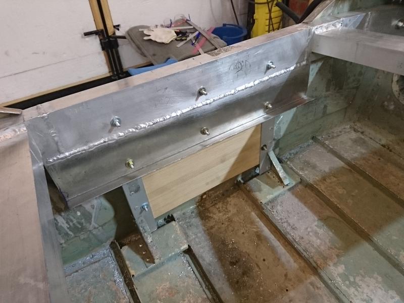

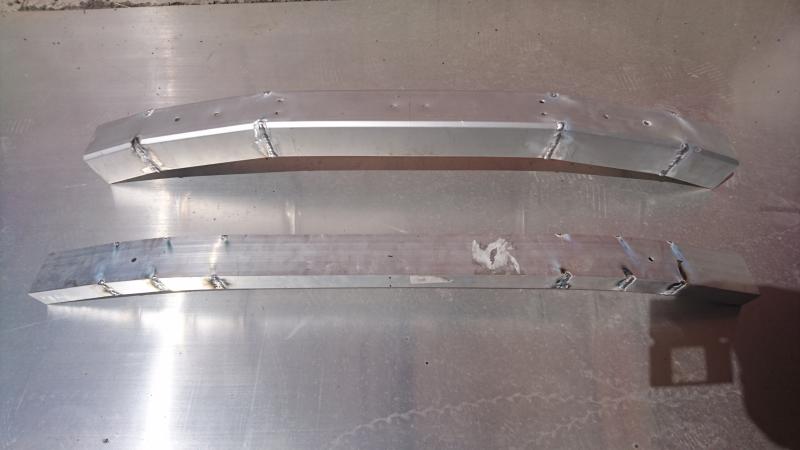

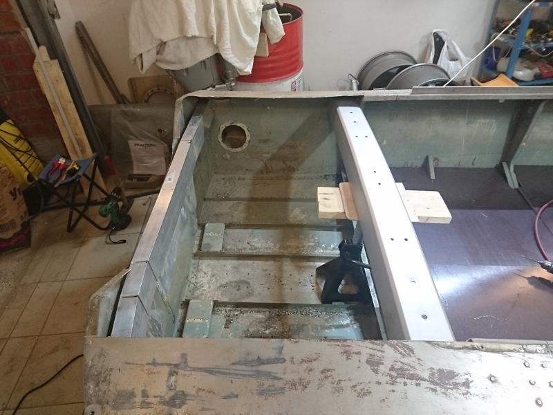

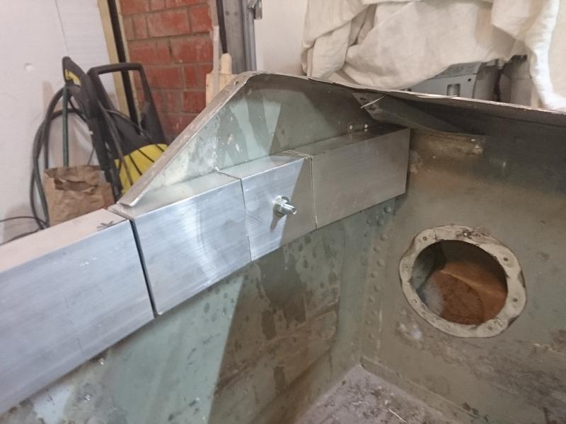

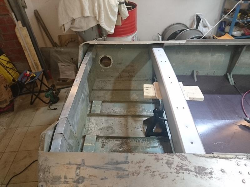

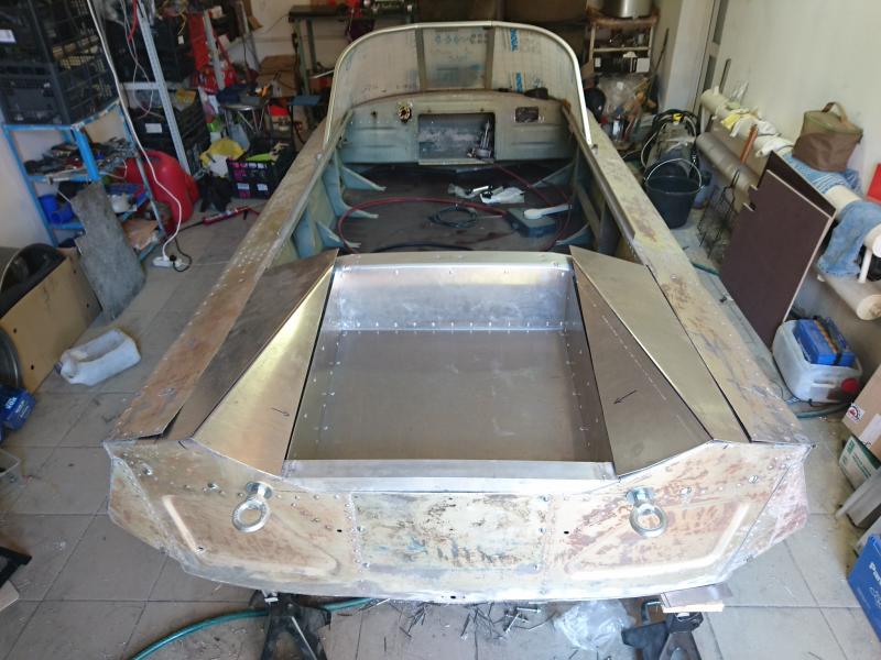

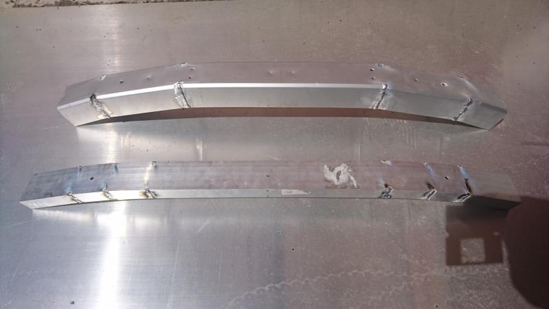

На транец куплен подходящий профиль толщиной 3мм, а на роль усилителя бампер от нивы))

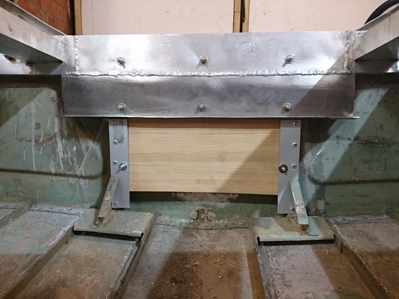

Транцевая доска из листвиницы

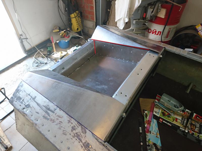

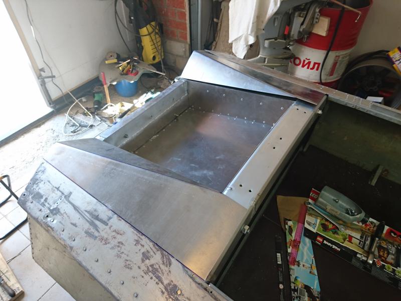

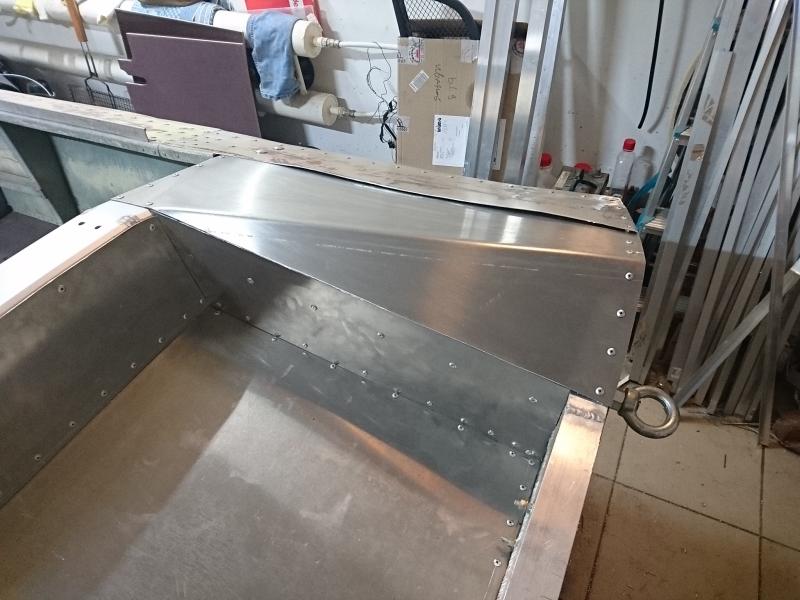

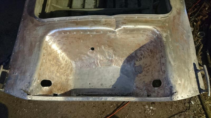

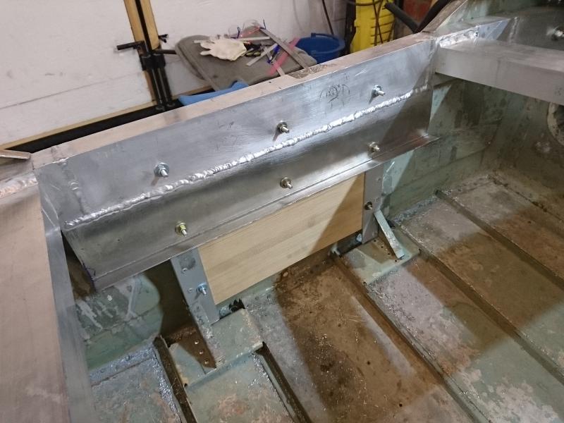

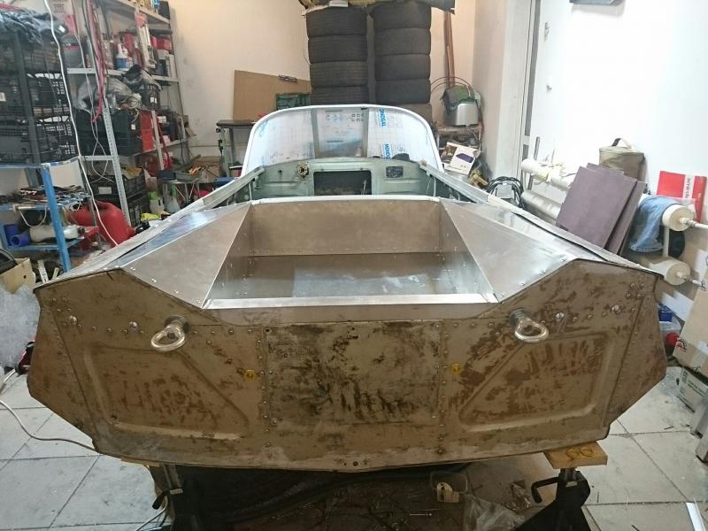

Ну а на этом этапе я пошёл чуть дальше, лодка44 делали все элементы раздельные, я решил верние листы оставить целые загнуть листогибом получилось эстетичнее и прочнее.
9 560
4 780
Ну молодец только не пойму.С аргоном дружиш.С листогибом на ты,а чтож клёпок вытяжных понатыкал? Сварить бы лучше и крепче было бы.Это я про транец.
isakov_k
12.03.2016
19
Березники
Обь 1
Honda 30
Согласен. Но это надо что аргон был рядом с лодкой, я пока сам не варю. А с каждой прихваткой не набегаешься...
Хотя логичнее всё на сварке конечно.
Вот сейчас надо везти лодку на окончательную проварку чтоб закончить с транцем, выделил красным где буду проваривать.

Если все сварить аргоном будет красивее но не как не крепче. При сварке метал прослабляеться особенно если варить сплошным швом.И при нагрузке например на транец рвет металл не в 5 сантах от шва а именно по сварному шву :) Так что сварка никогда не была прочнее клепки!!! ;) Самолеты любых марок до сих пор клепают даже новейшие истрибители :)

Да не будет там рвать. Там каркас силовой будь здоров!Корыто сверху для воды.Клёпка ,да сильней ,но не вытяжная,а полнотелая.Однако все новые лодки сварные и что то рваных по швам ещё не встречал.
