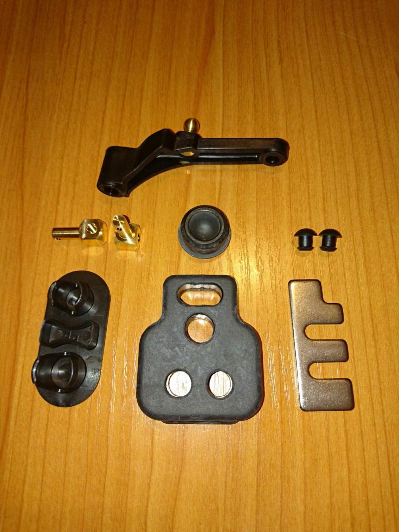

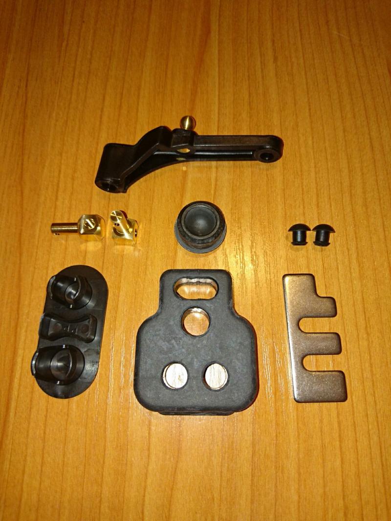

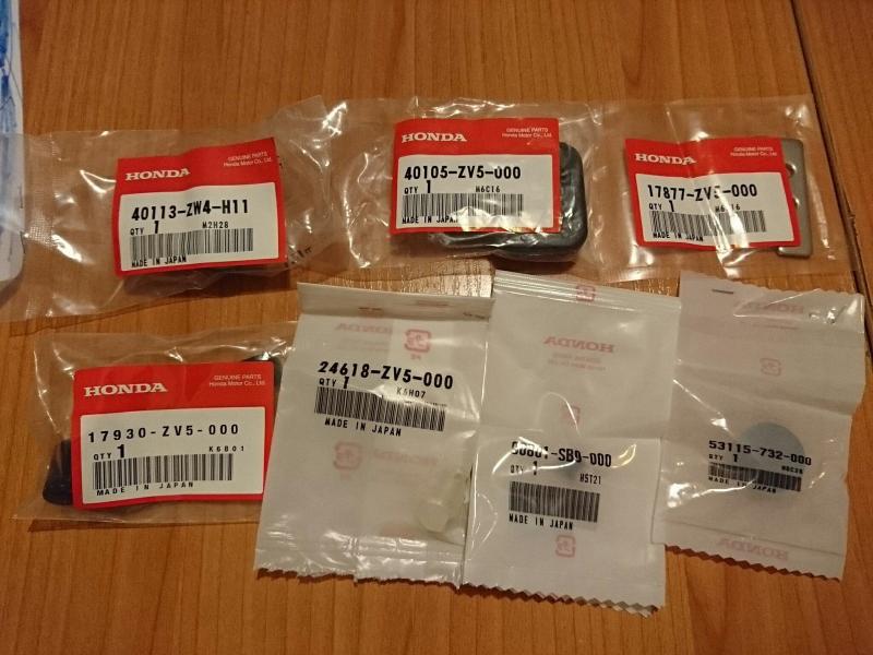

По переделке румпеля на дистанцию...
Где-то на форумах советовали купить к-т для переделки под дистанцию 6532-ZY0-000HE , типа там в нём всё есть, не долго думая заказал на 12дней 12000р.
Короче он для BF15-20 и ничего не подошло из него.
Сел с головой за каталоги и не так то там и много надо...
Вышло на 2500р.
Сам румпель снимается элементарно, вот и всё.

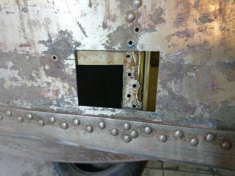

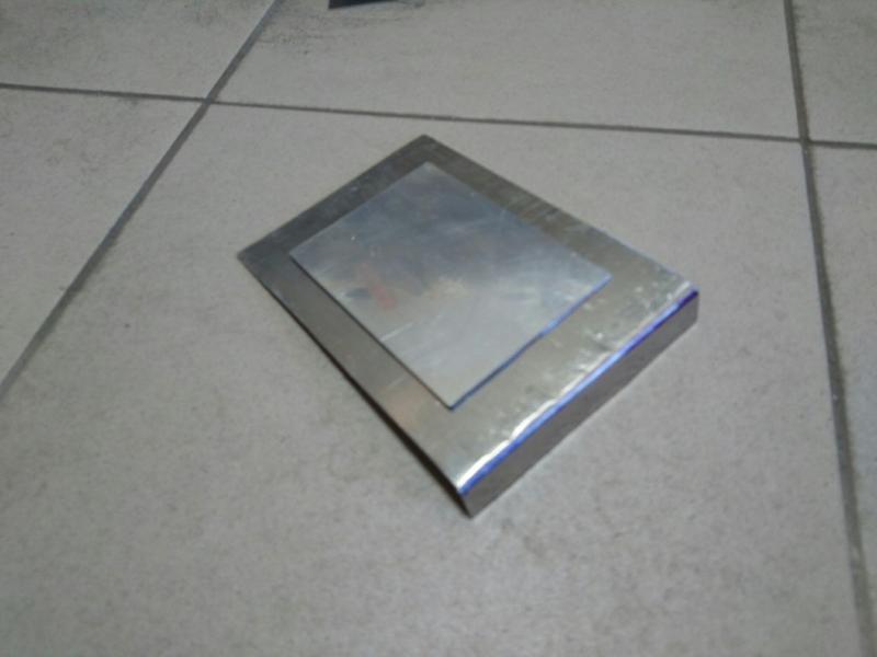

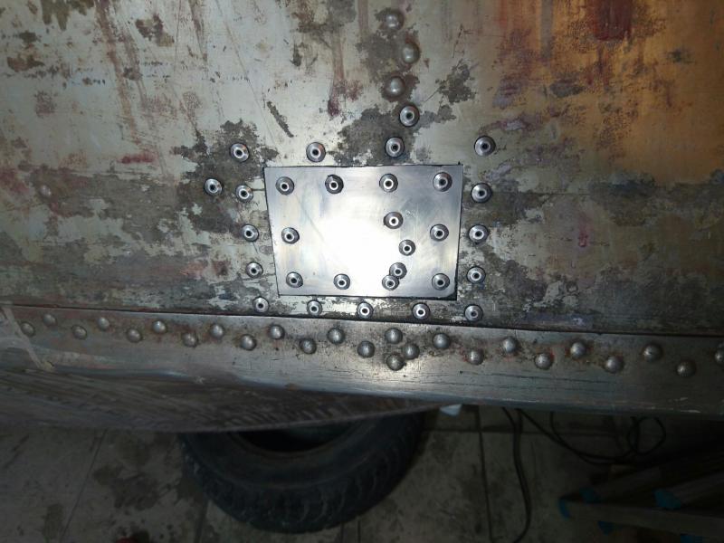

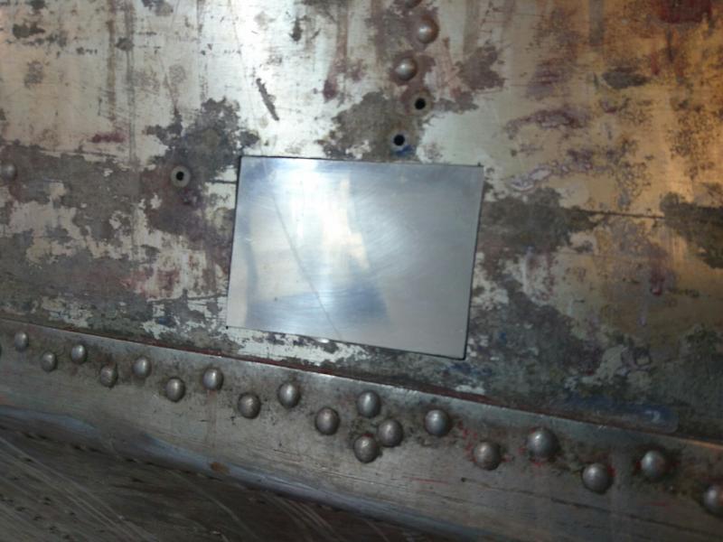

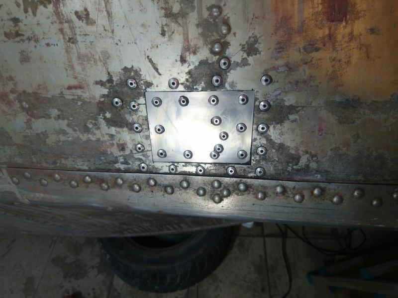

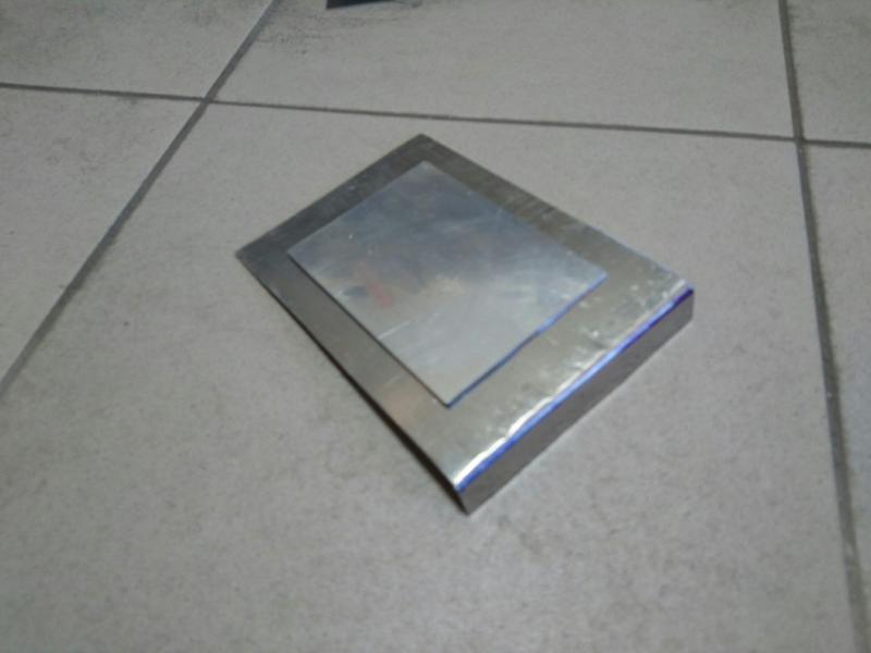

Как боролся с дыркой в днище...
Особо расписывать нечего, по фоткам всё видно.
Заклёпки глухие, посадил не герметик.
21 529

Ну за вытяжные клёпки, похвалы не дождёшься. Да и латка маловата. ИМХО.
914
Юзик, в этом месте нагрузка архи невелика, так что вытяжные там вполне себе вЫстоят :yes: вот только вырезать накладку внутреннюю нужно действительно по более.
Хотел бы я посмотреть на того кто будет расклепывать в этом месте клёпки, это место с одной стороны в носу и сдругой прямо под бардачком, там не размахнуться не подлезть...
А шире не сделать снизу внутреннюю накладку она упирается в заклепки киля и ляжет не ровно...
914
Ну тогда от безысходности нужно было клепАть снаружи, безопасность мать её прежде всего. Если зарплата собрана на анаэробном герметике, то думаю при нормальной эксплуатации с ней ничего не случится.

При загрузке лодки в 2-3 чел. у него как раз на максимальной скорости поток воды в заплатку ударять будет. И возможно она со временем начнет пропускать. надо снаружи за шпаклевать шов, чтоб сгладить углы и зазор в корпусе тогда ещё вариант что держать будет.
Углов выступающих нет, вставка встык с днищем, и днище 2мм и вставка 2мм.
Даже лучше что именно на этом месте дырка образовалась, прямо под перегородкой и уголок усилитель в этом месте сходяться, изнутри как подпор получились, внутреннюю накладку пришлось забивать так нехило между днищем и этими перегородкой и уголком.

U6fgbSEwhuw[/url] смотри как идет под тохой. лучше зашпаклюй, вода на скорости что асфальт, как терка. сгладить надо чтобы не увеличивалась. там давление не хилое будет в волну на скорости.
