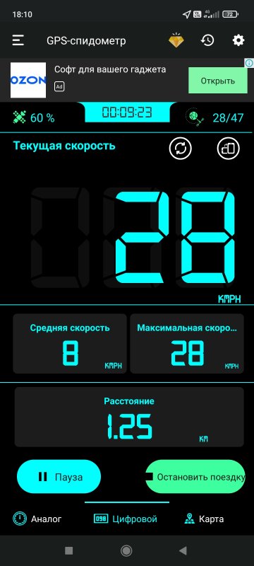

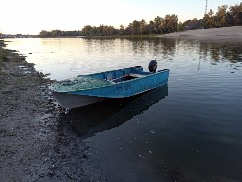

Забрал Воронеж с ремонта киля. Попробовал под sail 9.9/15 винт родной маркировки нет, вроде должен быть 9.
Загрузка двое взрослых и ребенок (130+85+30) 245кг, бензин 10литров, слани из доски 100*25мм. Мотор низко стоит 50мм, на первом отверстии. Обороты 5450 214195214196

Доброе утро!
По моему все ожидаемо нормально, в рамках погрешности +/- 2-3 км/ч. Если правильно помню, Воронеж достаточно легкая лодка. Не буду оригиналом, банально-поднимать мотор, откидывать на 2-3 и даже 4 отверстие (сам не пробовал ещё на 4-м, но кое кто гарантирует результат).
