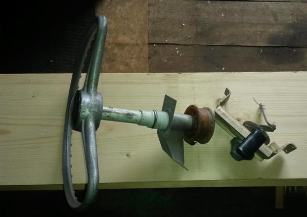

А как лучше крепить штуртросы рулевого к Нептуну-23 никто не подскажет?
У меня не Нептун , но сам принцип может подойдёт ????

А к самому двигателю крепиться в виде уголка ?
16 784
1 455
Да .
Это пластина 3мм согнута буквой Г и на те же болты , что и румпель крепится .

Андрей,а троса как правильно должны быть натянуты? Я имею ввиду как контролировать усилие натяжки и чем натягиваются эти тросы?
16 784
1 455
По бортам в разрез троса ставят талрепы продаются в метизных магазах
Натягивать сильно не надо , даже вредно сильно тянуть ( руль будет тяжелее крутить ) . Пружины чуть чуть должны быть поджаты . При поднятии мотора пружины будут полностью сжиматься , вот и оставьте им свободу сжатия .
Как контролировать ??? Да не критично это , откровенный провис троса уберёте , пружины чуть подожмёте и будет норма .

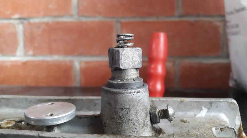

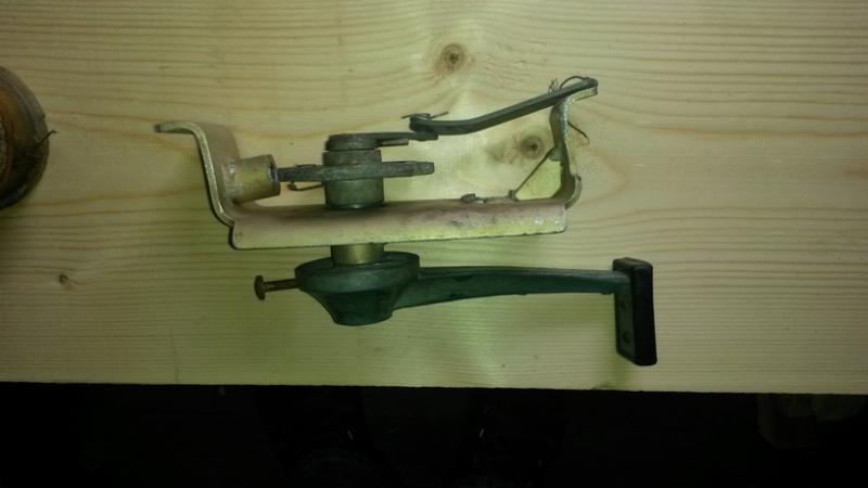

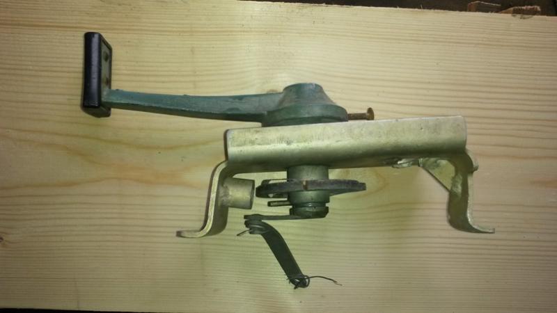

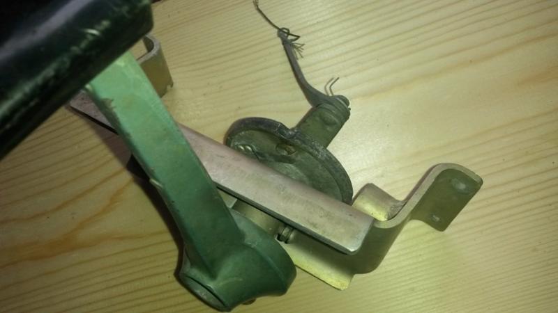

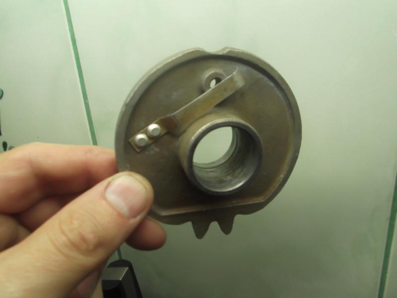

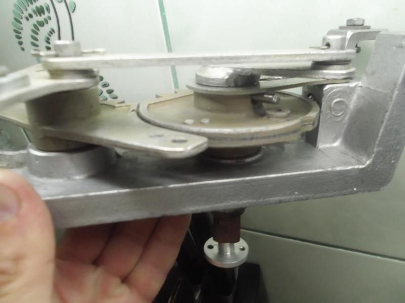

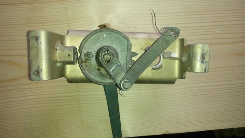

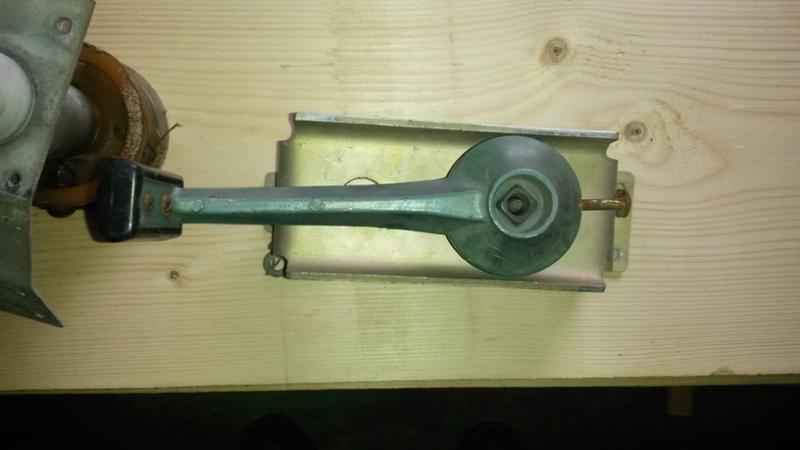

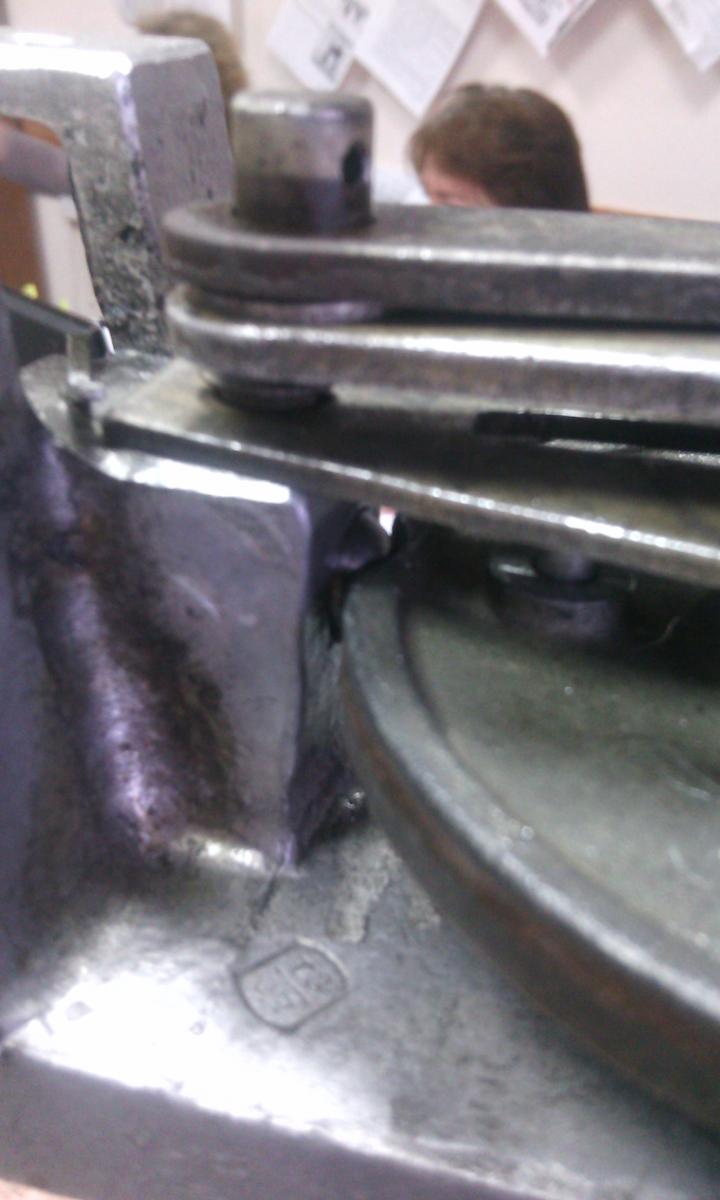

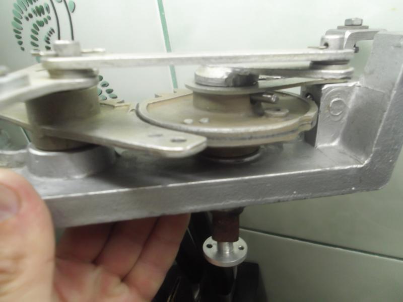

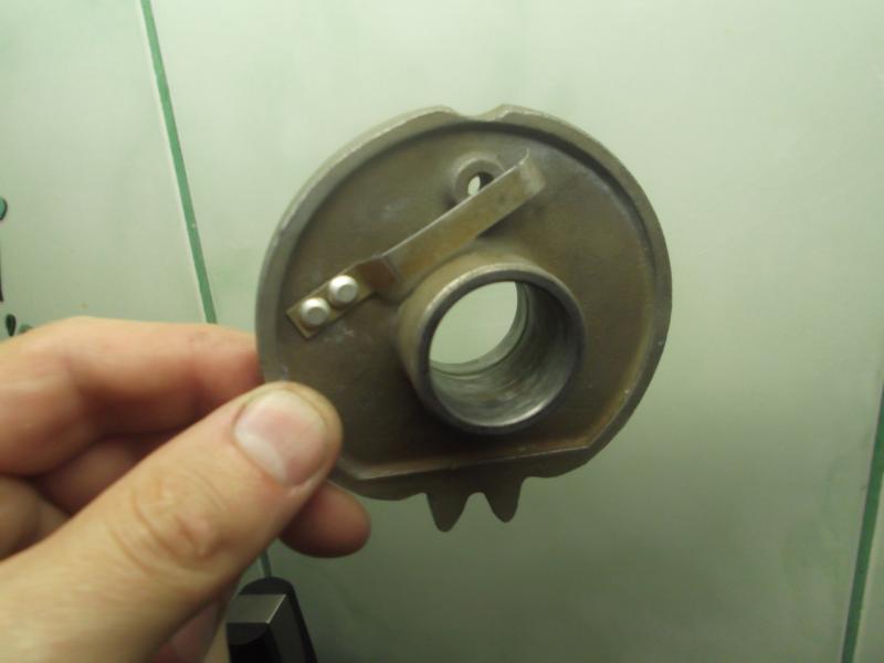

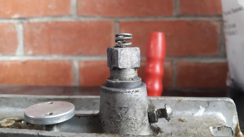

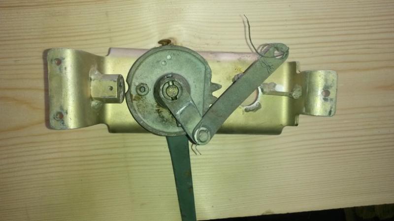

Снял родную машинку со своей Оби...С кинематикой вроде разобрался но есть вопросы.Чего не хватает в маленьком отверстии ? Чем возвращается кнопка в исходное положение после нажатия ?

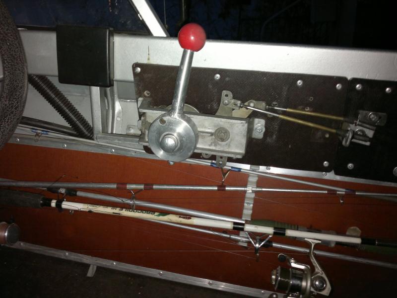

Пока изготавливаю самодельную ручку наткнулся на интересную тему по тросам на дистанцию post270450.html#p270450

Всем привет !! Кнопка на данной машинке нужна для добавления газа без включения передачи, видимо для прогрева. На твоей детали не хватает такого "гвоздика" который как раз блокирует включение передачи при нажатой кнопке.

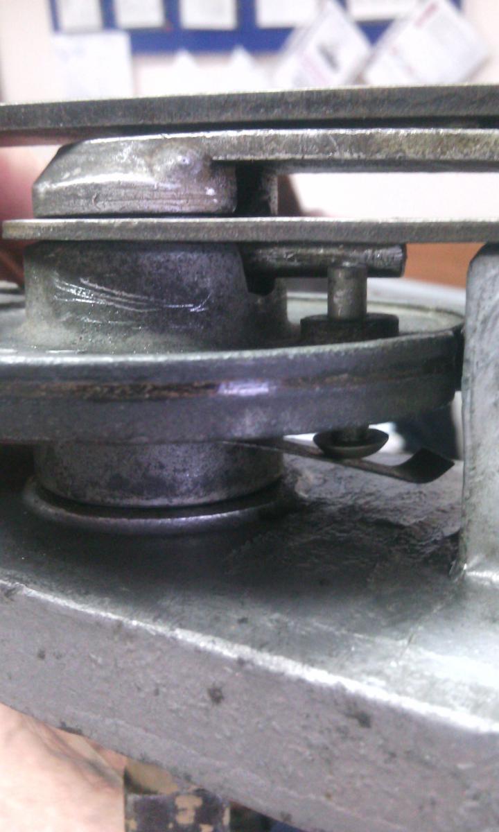

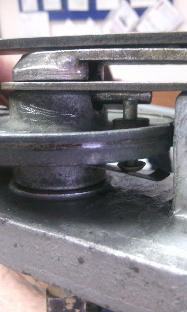

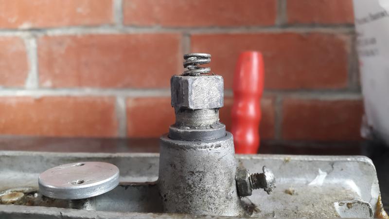

Передачи вперед-назад включаются без нажатия кнопки. Кнопка возвращается на место вот этой пружиной.

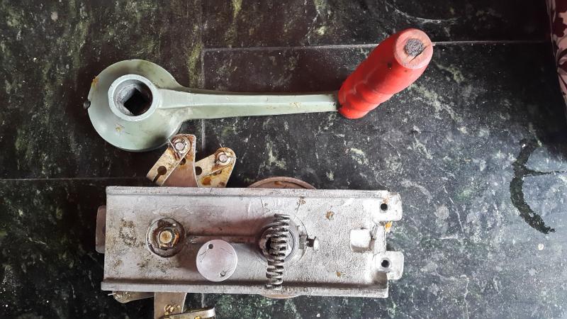

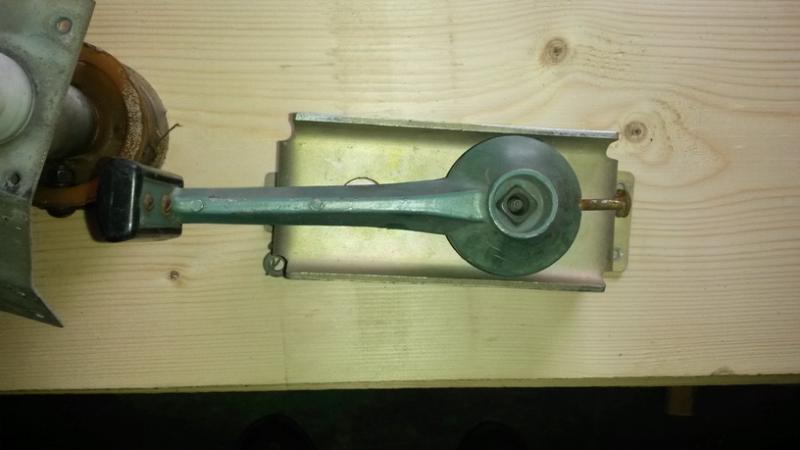

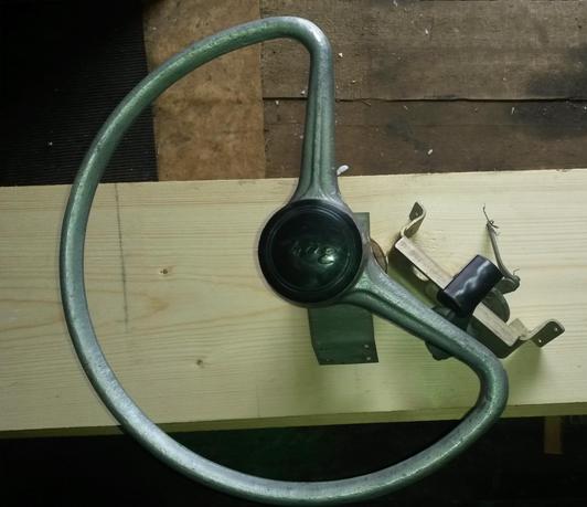

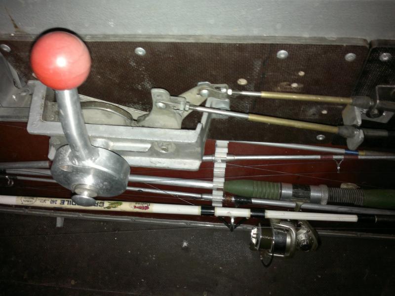

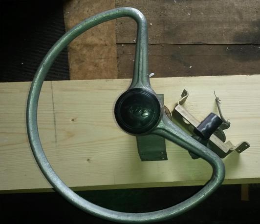

olldenis сказал(а):

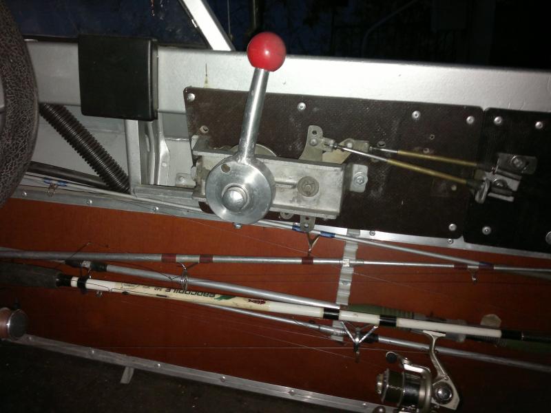

Остался открытым вопрос по ручке штатной дистанции:как она выглядит? Может есть у кого-нибудь фото или сама ручка валяется за ненадобностью...я бы купил её.
Привет, Олег! Тоже задумывался про восстановление оригинальной машинки, но скорее всего не буду этим заниматься. Как только приобрету новую дистанцию буду готов тебе отправить ручку. если конечно вопрос еще актуален))

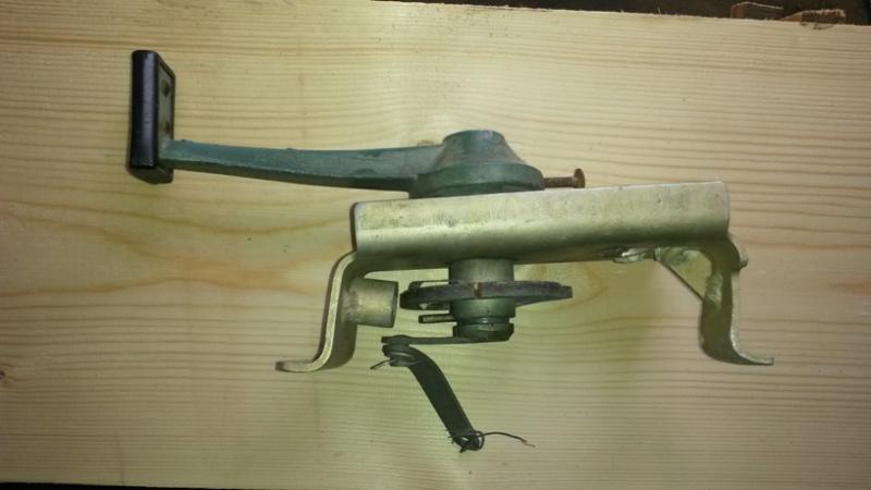

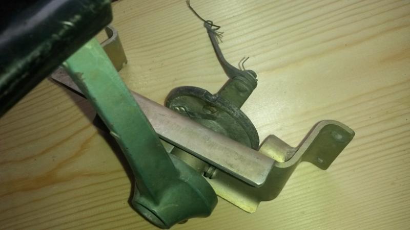

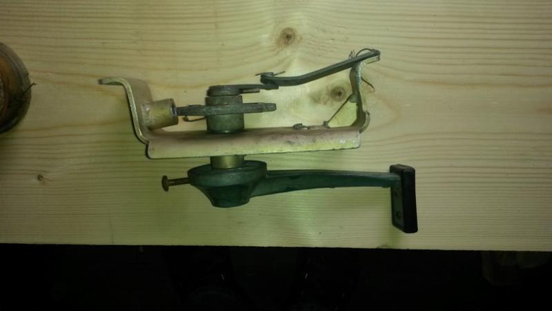

9 560
4 780
:) На счёт оригинального вида ручки утверждать не могу.Мне такая досталась :unknown:

Sasha96 сказал(а):
Привет Саша! Вопрос по ручке всё ещё открыт...буду очень благодарен тебе за неё.А по пружине я не знал совсем.Не мог бы ты описать её размеры?

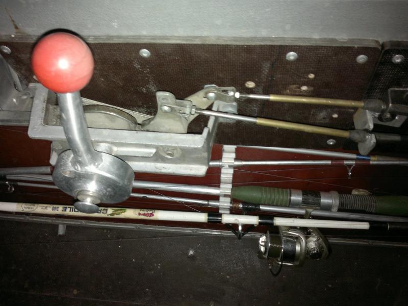

10 092
1 332
olldenis
17.04.2013
Мурманская область
Воронеж, Обь-3
Нептун-23,Honda BF20,Suzuki DT 30 ES(был),Привет-22,25(хочу...помогите найти)

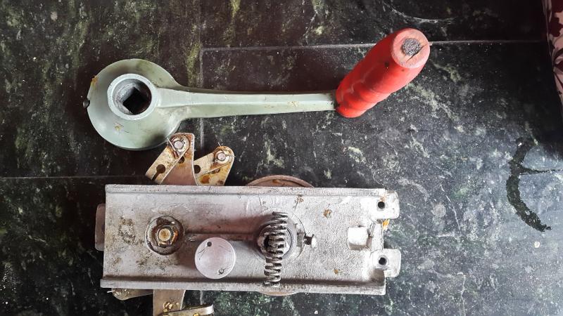

Серёжа привет!Если это предложение продажи,то сколько стоит ручка? Всё остальное у меня уже есть на лодке.Просто бывший владелец потерял эту ручку.
10 092
1 332

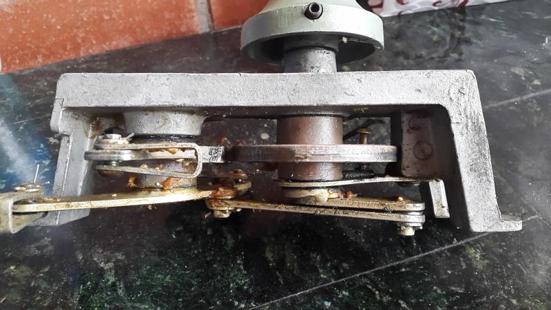

Олег, не продаю... Ты спрашивал как выглядит оригинал ))) Я сфоткал в гараже.

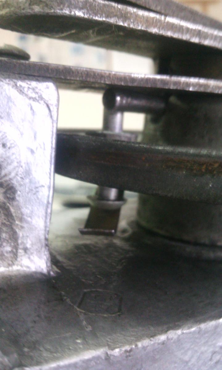

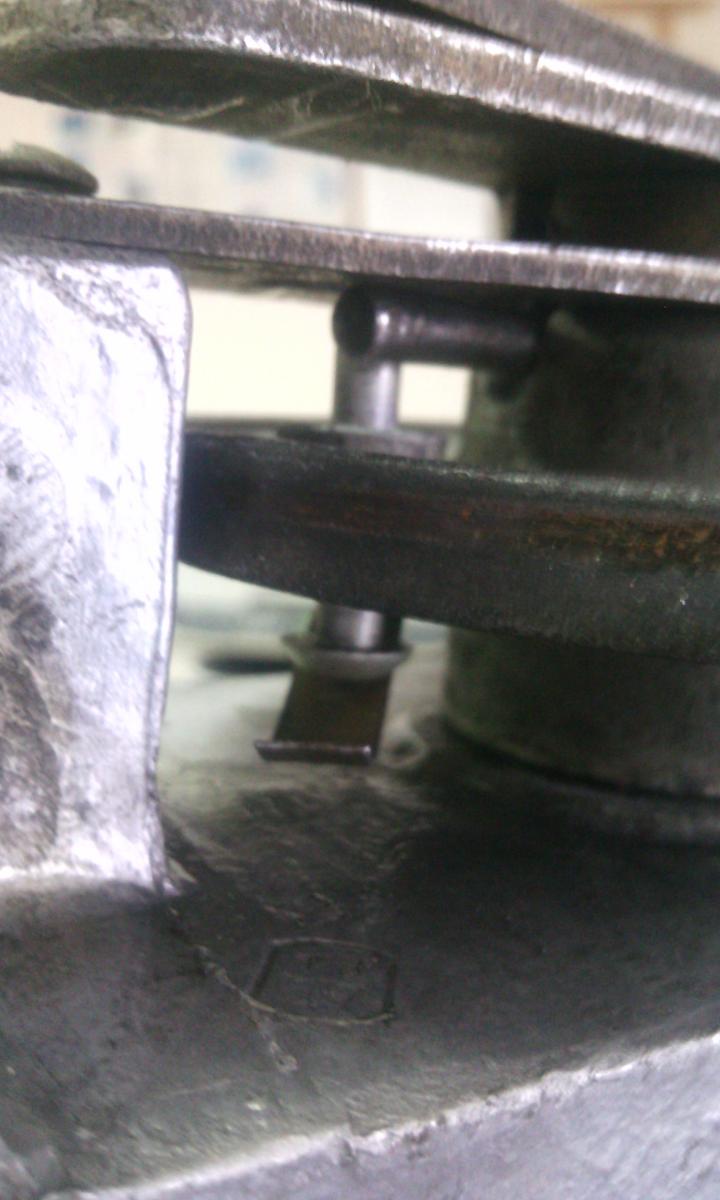

В общем в пордолжение темы, купил себе такую лодку, доволен как слон :D . С боем она мне досталась.
решил я востановить штатную дистанцию, почему, да потому что она встроеная, да и пока денег нет.
Но суть то вопроса вот в чем: про тот самый гвозди который про который спрашивал olldenis. я так понял нахрен он там не нужен.
Он только мешается, и я его убрал.
maksim4433
04.02.2018
п.Селенгинск, Бурятия
Mаксим
Обь 3
Сузуки 15

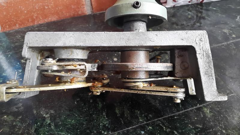

А вот за включение газа без скорости надо просто нажать кнопку. вот она снята.
