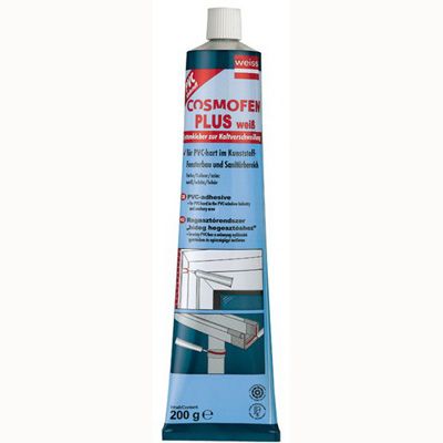

Александр Marx сказал(а):
Слышал от знакомого, появился жидкий пластик, наносишь его на поверхность, он твердеет устойчив к вибрации и красить не нужно. Может кто сталкивался с таким новшеством?
Применяется при производстве окон ПВХ стоит около 350-500р за тюб.
Выдавил из тюбика дал подсохнуть и через пол часа острым ножом обработал и зерез полгода обработаешь т.к.очень мягкий и применяется для замазки косяков разных(скол или не там отверстие просверлил).
При полном высыхании теряет пластичность,тюбик алюминевый он к нему не клеется.
COSMOFEN PLUS
