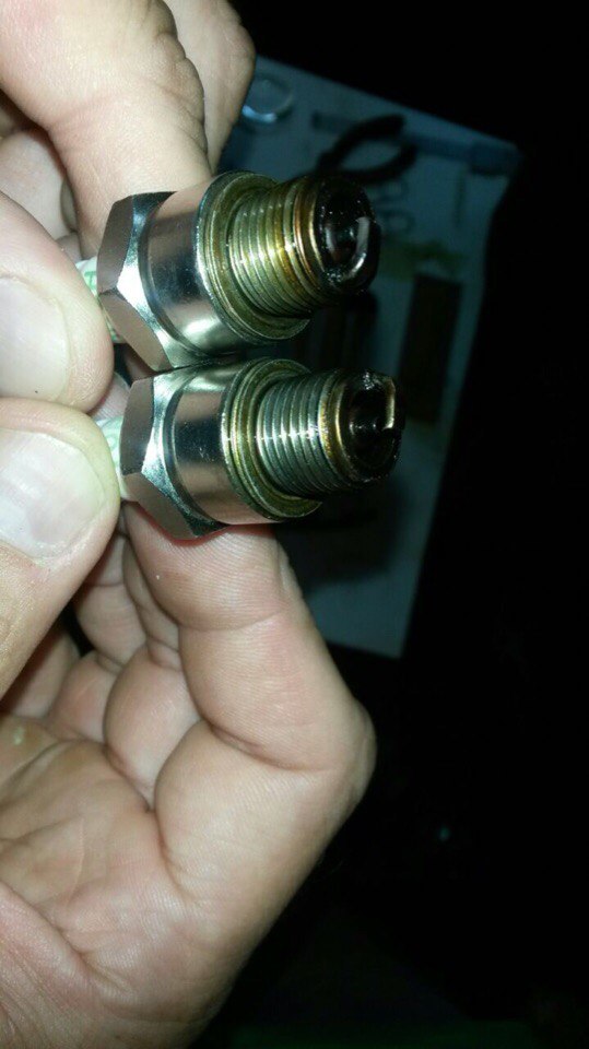

фото верхней и нижней свечей в студию...нужен цвет изолятора...снизу
Ну вот такие они темно коричневые, нижний сильнее, только вот они стояли и в верху и внизу, пока пытался выяснить причину менял их с места на место, второй с верху будет фото второго комплекта свечей тоже с того же мотора только протертые.

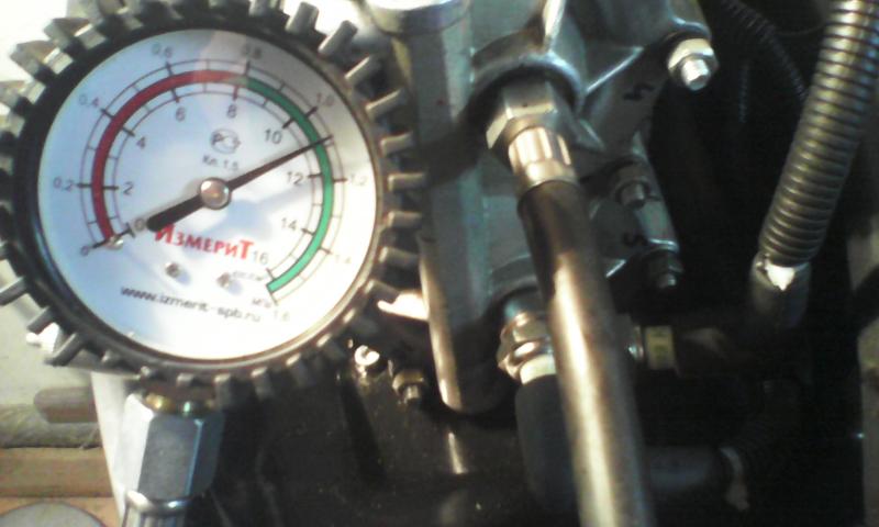

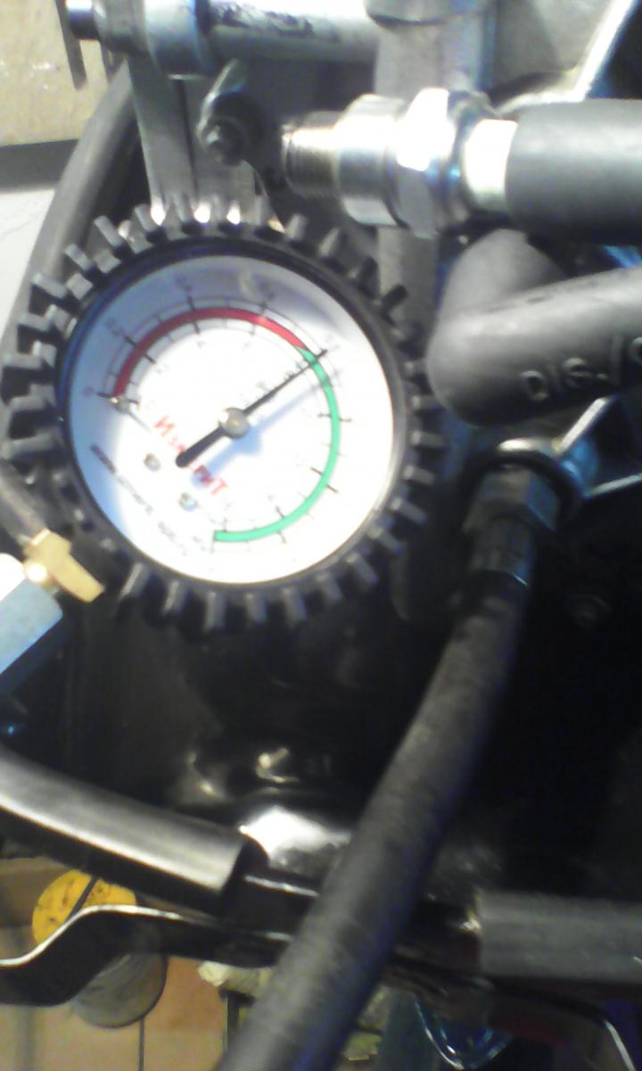

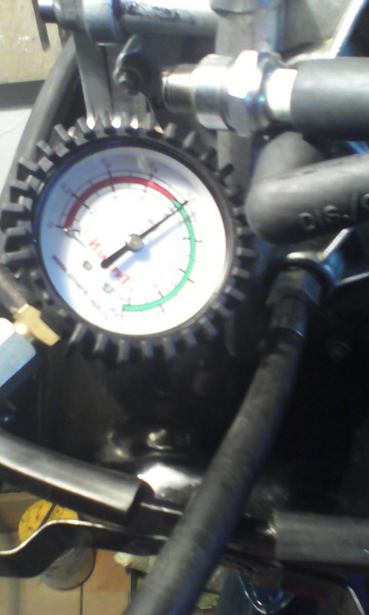

перемерил компрессию, верхний 10 нижний 8 , решил разобрать посмотреть почему такая разница ,но ведь это не может влиять на заливание свечей, Wоlli скажи а какие жиклеры по диаметру стоят в каналах холостого хода (воздушные)

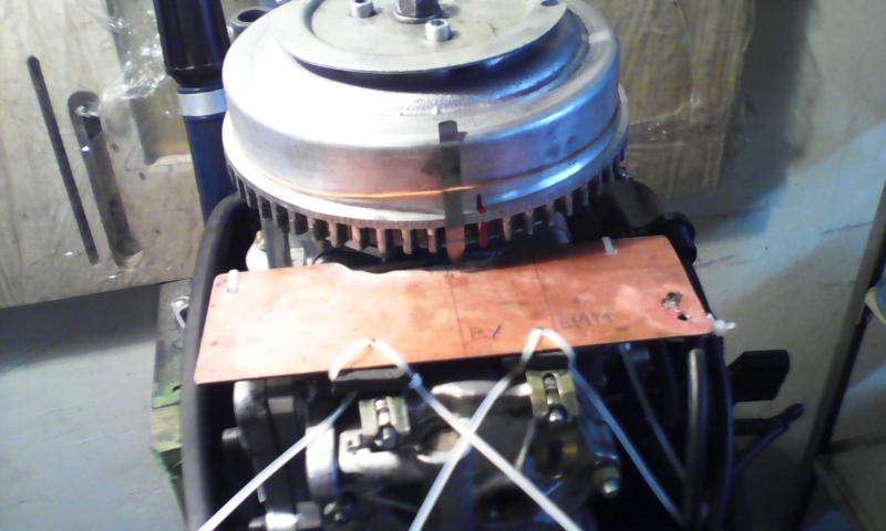

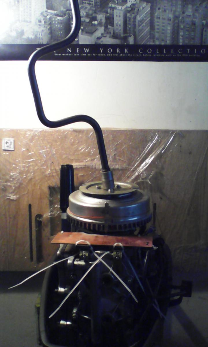

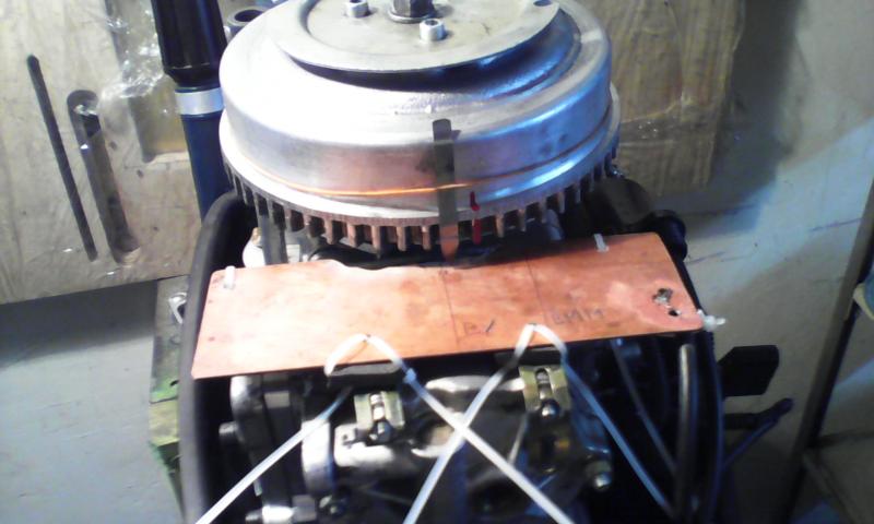

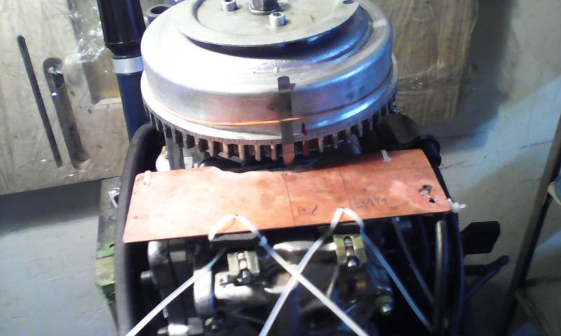

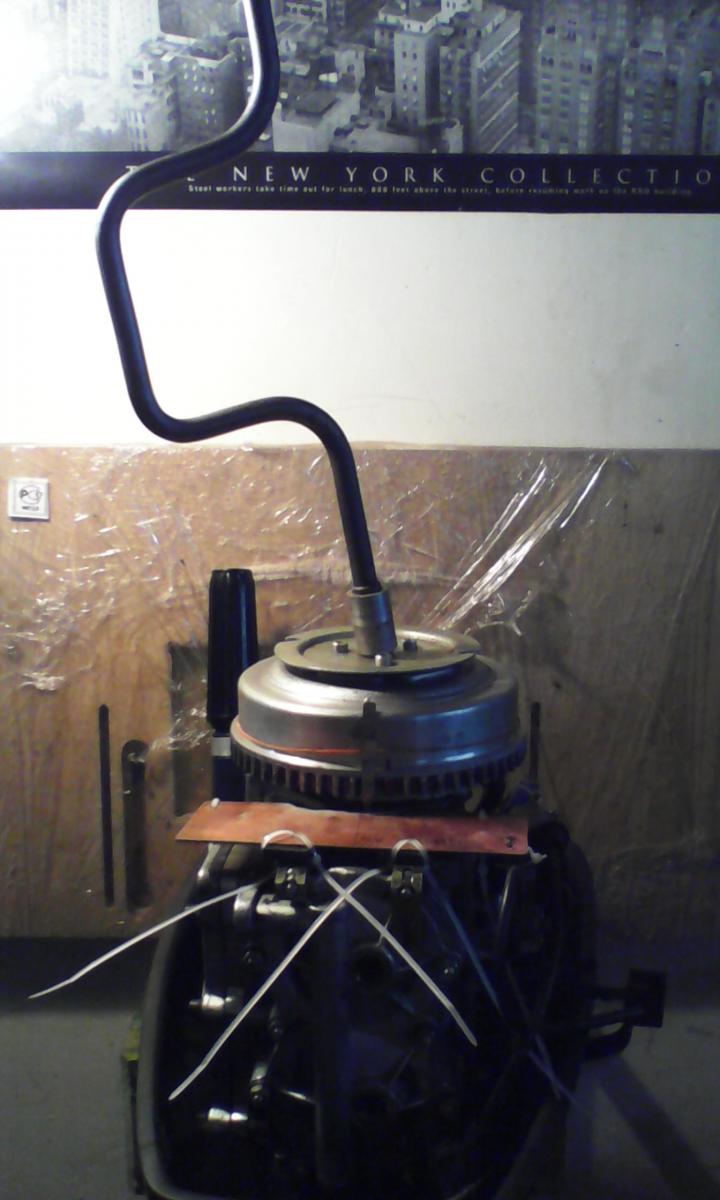

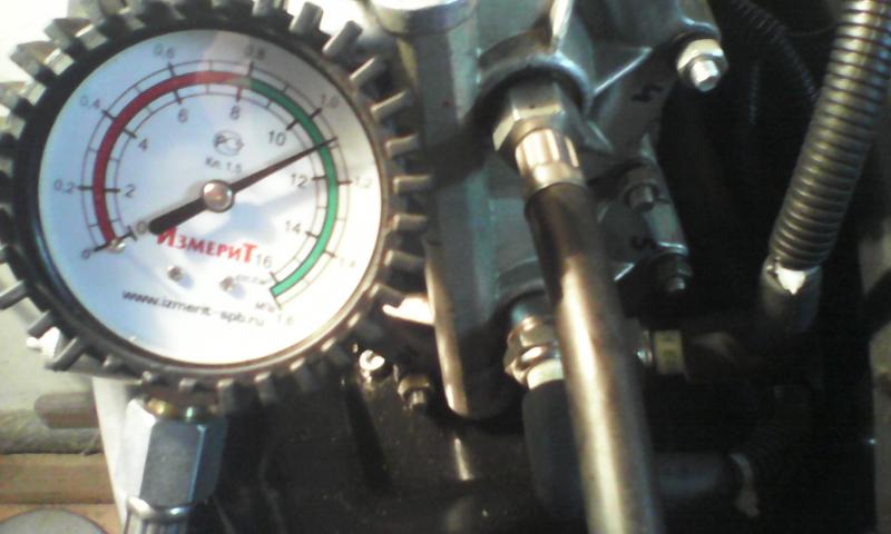

Замучил меня мой мотор Ветерок 12 , Заливает нижний цилиндр, компрессия верх 10,5 , низ 8,5, вчера разобрал и собрал заново, посмотрел че да как, не притерся пока, по нормальному.
сегодня по быстрому сделал моментоскоп , ну и оказалось что на нижнем искры нет вобще , да и на верхнем не велика хотя и синяя, катушку менял , не помогло . значит что то под маховиком, или плата или катушка управления, плата зажигания переделана по схеме Дениса Акимова , но собран был злым тех гением, немного не с тех запчастей, нашел только что тиристоры 152 , перепаял на 151, но все равно чего то не так, завтра попробую разобраться, так вот что хочу спросить то, дайте ума))) вот сделал я моментоскоп и что я на нем должен увидеть,понимаю вмт , минимальный газ и максимальный угол зажигания, который до этого был отрегулирован +3,7 от ВМТ , увидел пока только верхний цилиндр. и что дальше мне делать? какие углы ? как их правильно выставить? Зарание спасибо,

Моментоскоп надо переделать, от точки вмт до максимального уоз, искра смещается на 5 зубов(30°), а тут, судя по фото, не хватает места на нем. Был мотор, у которого в следствии неправильной пайки искра сместилась на 90°, только благодаря большой длине моментоскопа это было замечено.
Выставить нужно только максимальный уоз(болтом упора), более ничего отрегулировать и изменить нельзя, можно только убедиться в синхронности работы, то есть что при максимальном уоз оба цилиндра бьют в одну и ту же точку, это делается на полном газу. Колпаки ессно нужно подключать разные, стрелку переставлять и перед этим найти точки вмт у обоих цилиндров.
Здесь подробно описывали это.
topic9252.html#p251637
можно просто стрелку сдвинуть на определенное расстояние от ВМТ и НМТ и все. больше ни какого материала не было в гараже, хорошо что хоть этот кусок завалялся, но все равно спасибо.
