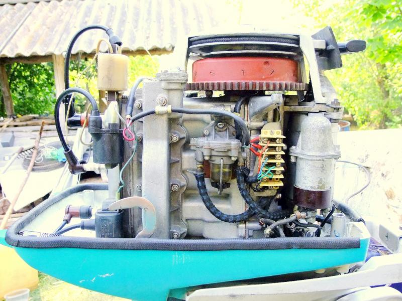

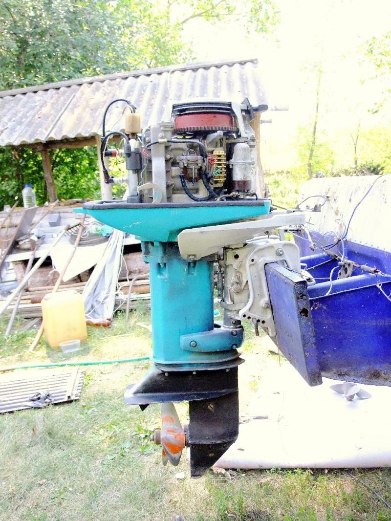

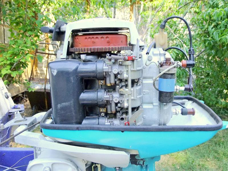

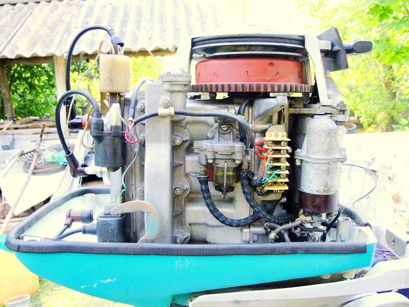

Приобрели мотор, так сказать "попробовать", что это за "зверь". Заводится с полпинка, работает, нормально вроде всё пока. Но, для доводки до "ума", есть вопросы к знающим людям.
Собственно, вопросы следующие:
1. Катушки зажигания. Сейчас стоят 2102.3705.000, с мотоцикла Восход. Нижняя катушка походу импортная, STEFA SUPER TT Cat№29899. (Что это за катушка так и не нашел...)
Сопротивление показывает одинаковое с Восходовской и поэтому делаю вывод, что Восходовские подходят.
2. Свечи. Какие лучше поставить? Естественно с учетом того, что катушки будут 2102.3705.000. Свечки NGK 2522 с плоским дном или какие другие?
3. Наконечник на бронепровод. Нужен номер каталожный, NGK например, но что бы на свечу с колпачком одевался.
4. Масло в какой пропорции бодяжить и топливо какое любит?
Вот, несколько фото сделал, так сказать для наглядности...
Попробую завтра видео записать...

Вообщем, сегодня опробовали на воде. Завелся нормально, поехали, но как-то скучно. Думали, что мотор низко и наклон не такой, но потом стал подрубаться третий цилиндр и полетела лодка.
Подключение и отключение цилиндра происходило регулярно. Больше работали два, чем три. То 1-й, то 2-й, то 3-й вырубался. Ставим свечу в отказывающий (свеча на ощупь не такая горячая как на двух других) - чуть едем на трех и пропадает другой цилиндр. В отказывающих свечи хоть и горячие, но мокрые, закопченые черненькие. Два других работающих - сухие светлые свечи.
На этом прекратили испытания. Думаем прикупить свечи нормальные, провода с колпачками и пробовать снова.
Может есть у кого дельные советы, соображения?

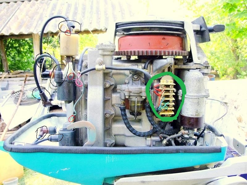

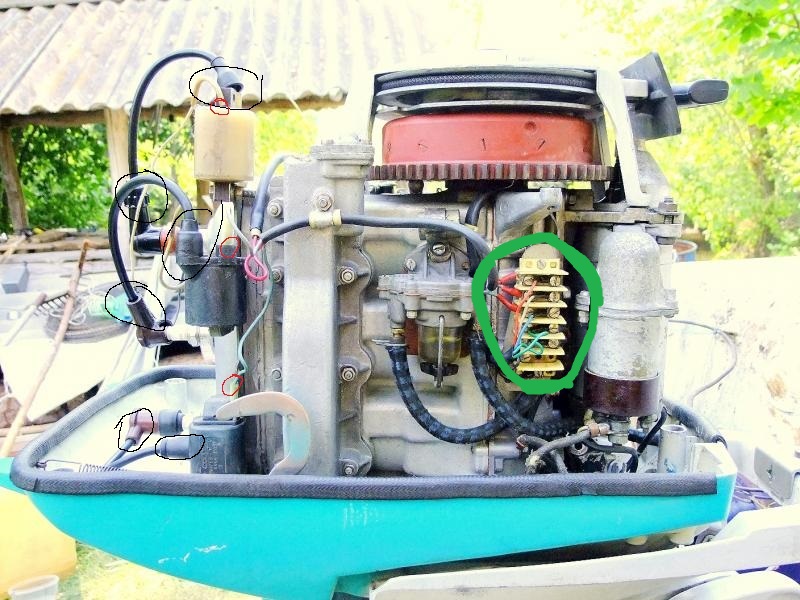

iiyama, на вихре такое случалось, смотри проводку, высоковольтные провода в соединении с катушкой и переход от магдины к катушкам, все что отмечено на фотках, я высоковольтки выдергивал, они на концах с гнильцой были, я обрезал, помогло, но самое главное - подергай из соединения (отметил зеленым), то что отметил красным, лучше не дергай, аккуратненько или вообще новые катушки поставить можно(просто для себя, быть увереннее)

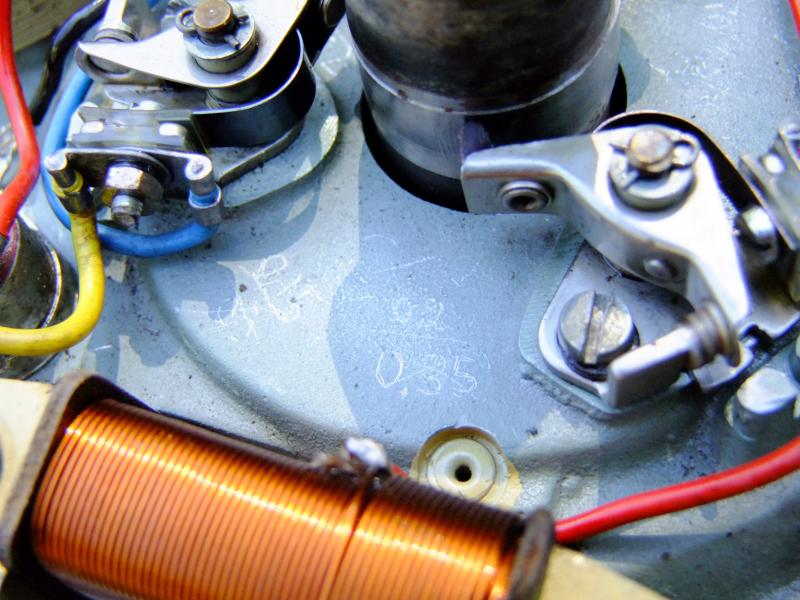

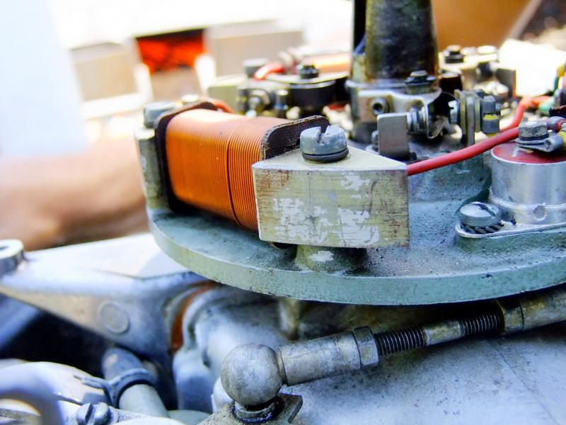

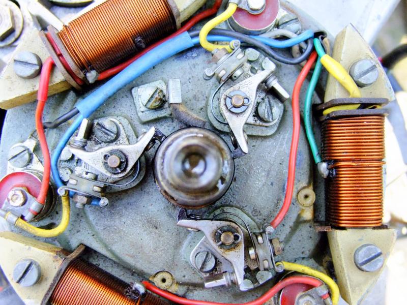

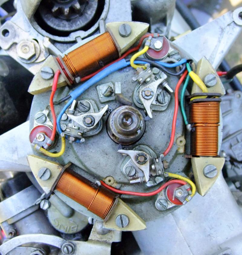

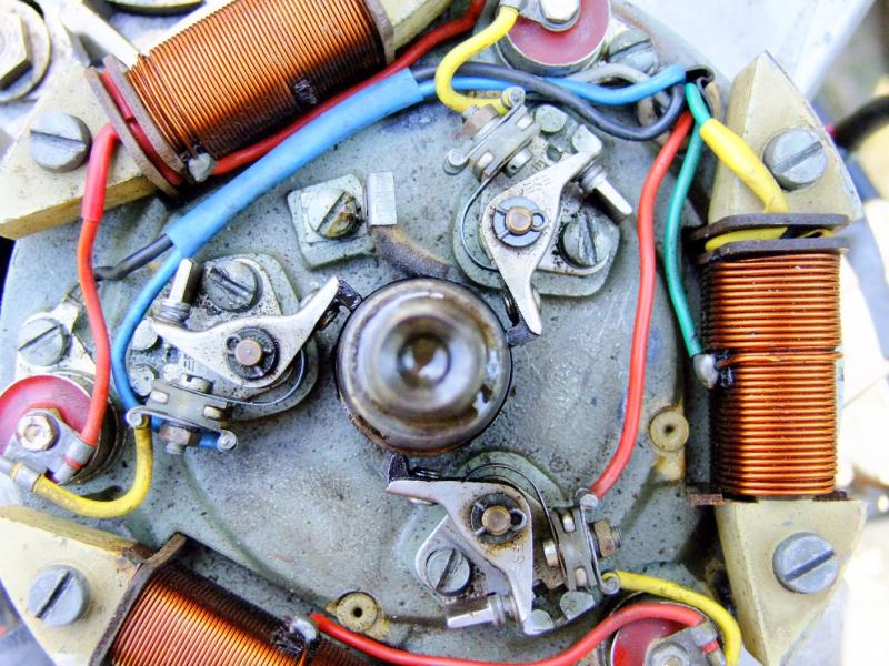

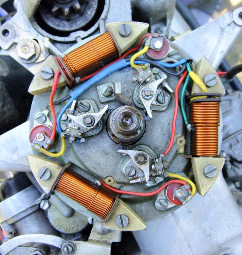

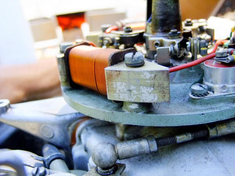

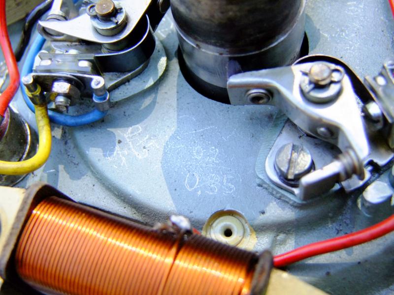

Сняли маховик. Вот фото зажигания. Вроде не окислено и не ржавое.
Что можно/нужно протестить прибором? (конденсаторы или еще чего...)
Какие зазоры должны быть и как регулировать зажигание?

Коленвал в подшипниках не гуляет?

Вообщем, все что смогли и что знали проверили. Искра есть на всех но слабая.
Зазоры выставили 0,3 - 0,35, почистили... Свечи 0,6 зазор сделали и тогда в 1-ом и 3-м нормальная искра появилась, а во 2-м слабая так и осталась.
Завели и действительно 2-й не работает. Скидываем с него подсвечник - без изменений, свеча чуть теплая.
Завтра попробуем поменять катушку на 2-м. Если не поможет - то фик знает, проверю еще раз все соединения и зажигание будем пробовать колдовать.
Есть какие нибудь соображения куда копать?
