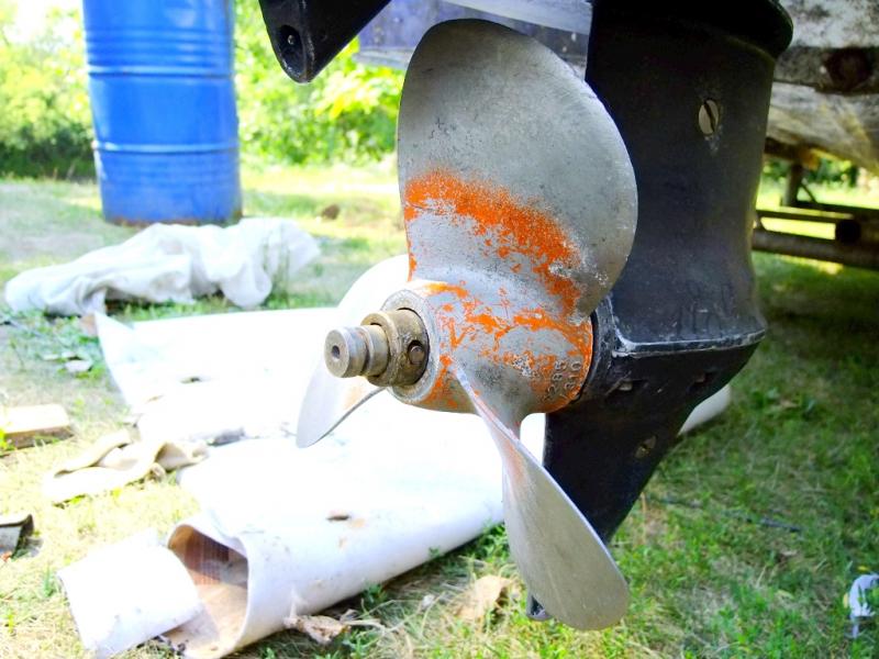

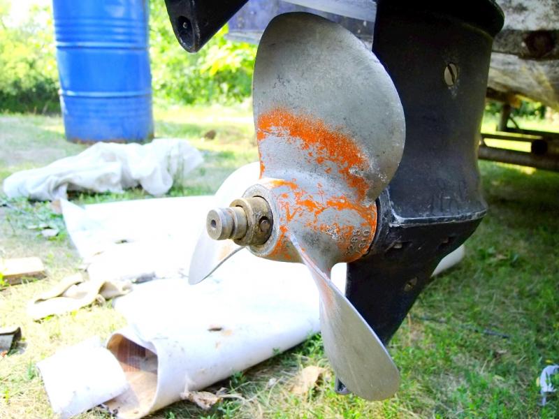

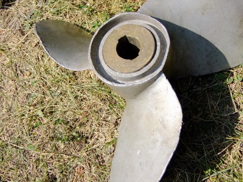

Рабят, винт от АМУРа с доработками не подойдет? У меня стандартный стоит сейчас 11.188"/12.188" (285/310мм). Вот думаем, где бы винт намутить с шагом 335-360мм, а то на этом стандартном перекрут есть.
Посадочные вот такие...
914
ИМХО Амуровский туда не запихнЁшь, а винт на фото один в один Нептуновский :D ... на Мотолодке есть форумчанин, ник almai , с винтами такое вытворяет :shock: ... свяжись с ним, он способен не только изменить шаг, диаметр и дисковое отношение, но и количество лопастей :crazy:

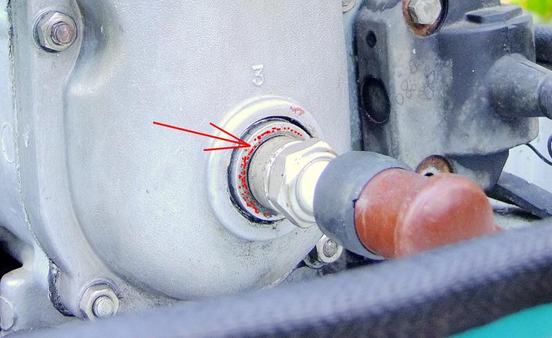

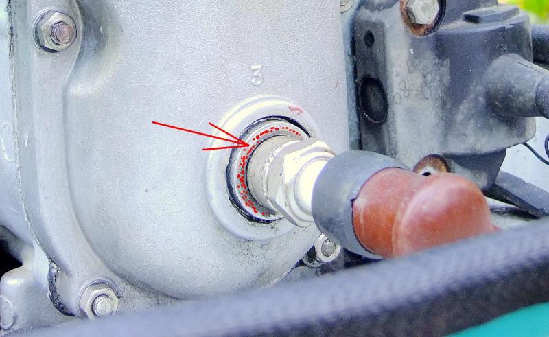

Работа на свечах А14ДВР
Поставили стандартные свечи сегодня - что-то не пошли. Наверное наконечники гавно, грешу на них. Неплотно прилегают и шатаются...Работает как-то с перебоями. Надо нормальные наконечники заказывать.
Завтра на тест-драйв.
P.S. Место, где вкручивается свеча, имеет что-то типа ободка. Как я понял эта фиговина выкручивается. Зачем? Для чего?

Балин...pikefish чот пропал...
Связался с ним. Обещал помочь с вопросом пропеллера.
