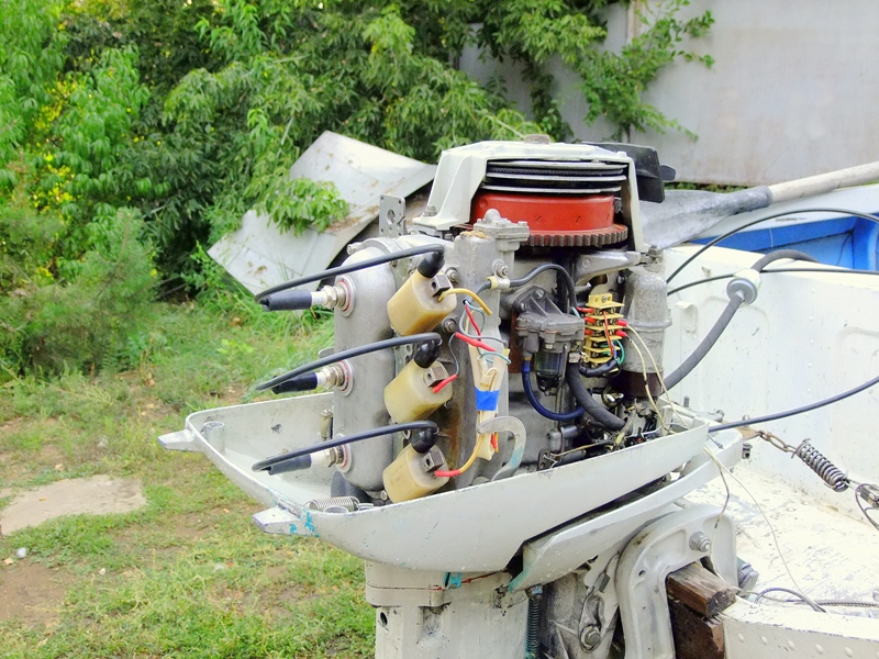

Мужики, подскажите, никак не могу понять такую загигулину: У меня есть тахометр ТС-012М, подключен на Merc. Sea Pro 25. Вешаю на Креч - показывает 60000 об., 15000 об...
Короче не фурычит. Может на трёхцилиндровку какой другой, особый надо тахометр? Что посоветуете?
у тебя контактное зажигание.
при работе дает электромагнитный импульс и тахометры сходят с ума.

pikefish сказал(а):
А какой "Тах" тогда туда поставить можно? Например?

iiyama сказал(а):
тот,что ставят на вихри с контактным зажиганием.

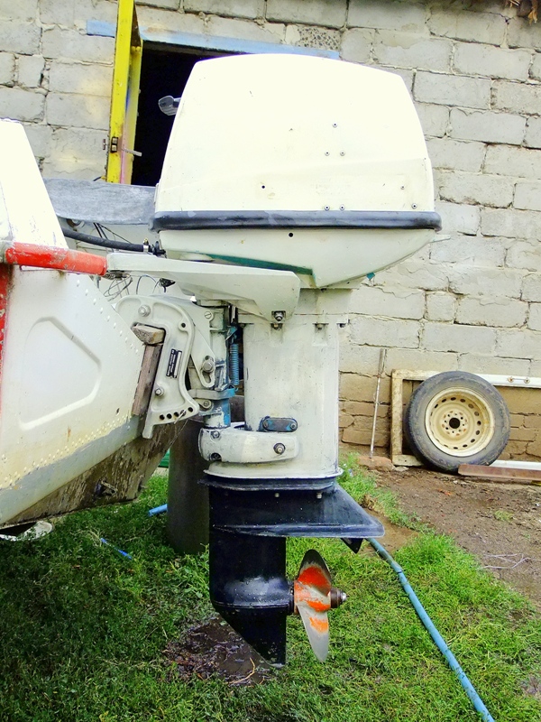

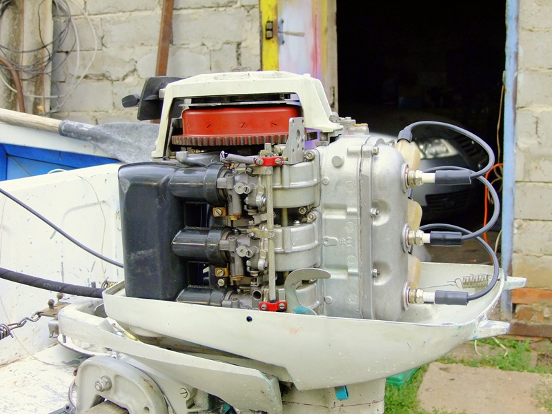

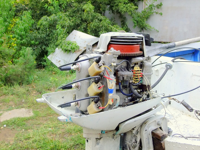

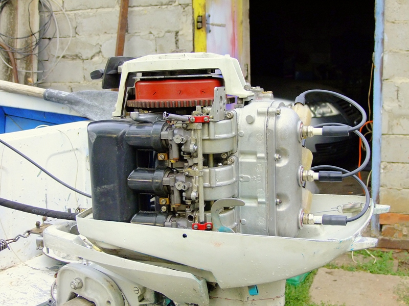

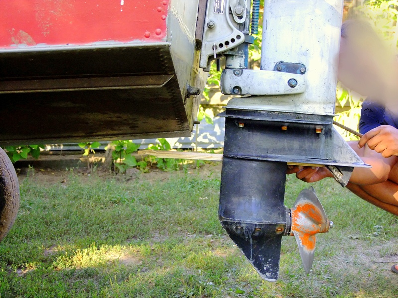

Мужики, приветствую.
Crescent продавать буду, в ближайшее время. Может кому надо, поузнавайте пожалуйста...
Вес мотора - 60 килограмм. Осадка лодки получается, что с Мерком 25, что с этим мотором - одинаковая вообще...

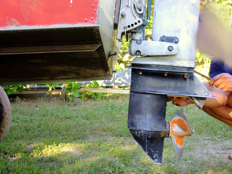

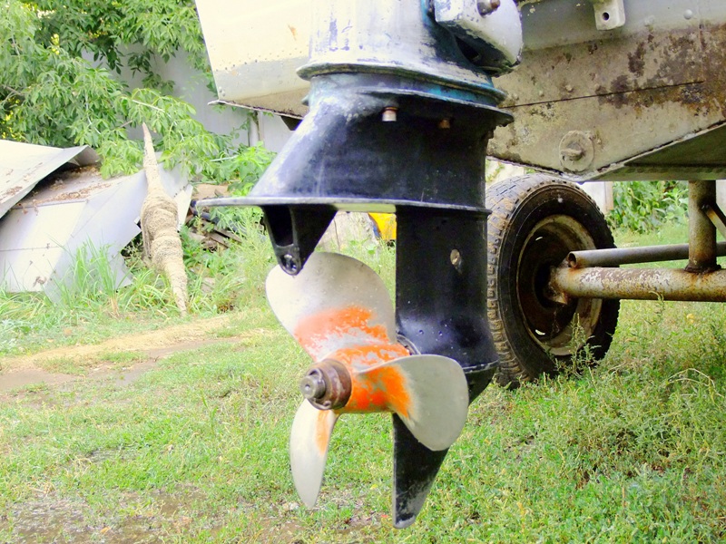

Сделал фото, как выглядит сейчас. Висит на ОКА-4. Что бы использовать этот мотор - надо переделывать транец, в плане увеличения высоты, сантиметров 10-12 выше надо. На прогрессе, Казанке и пр. лодках транец выше наверное, так как, например на Казанке всё нормально было когда гоняли. А на Оке слишком низко получается мотор. Нам так не подходит. Продавать "аппарат" реально жалко, но вешать его, нам не на что.
высота транца стандартно везде одинаковая,из тех лодок,что вы перечислили.
Поднимите у себя транец под длинную ногу,и станет огонек этот мотор.
iiyama
15.07.2016
431
138
Маркс
ОКА-4
Yama F40
Да вот, в этом-то и проблема. Не хочется вообще с транцем ковыряться.
Нога у мотора 450 мм. Я её - "М" (medium) называю.
Я не пойму, походу то ли нижняя часть от 55-ки стоит, то ли верхняя.
это стандартная высота для многих моторов.
врядли что-то не родное.
у меня в 20-ке и 12-ке точно такая же высота.

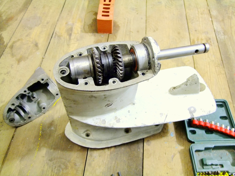

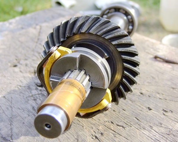

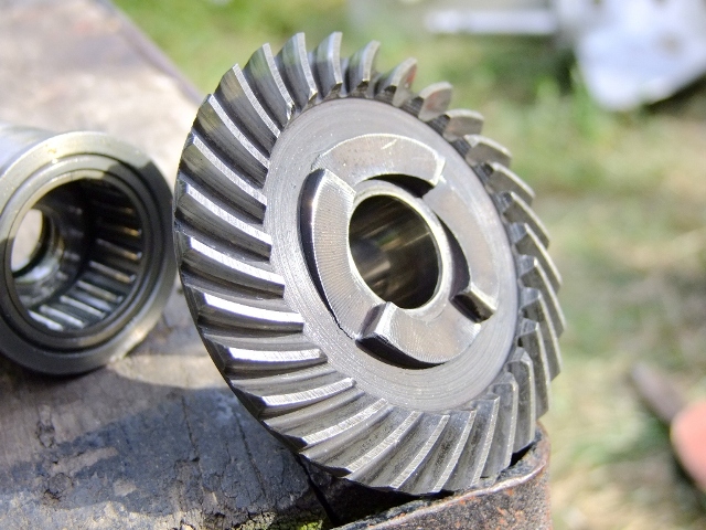

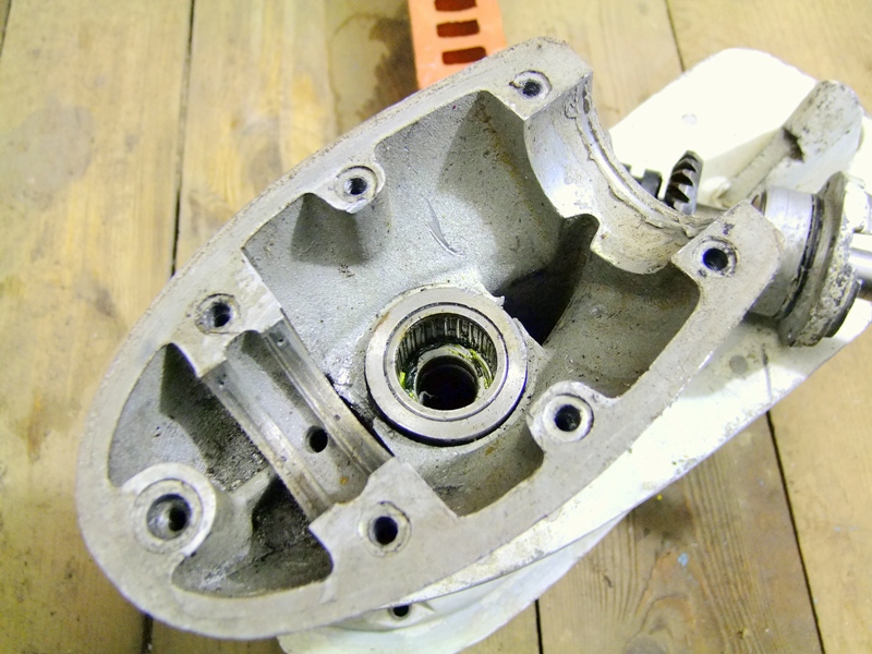

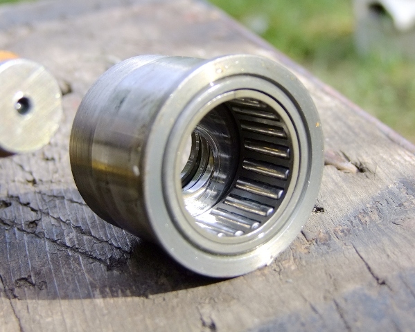

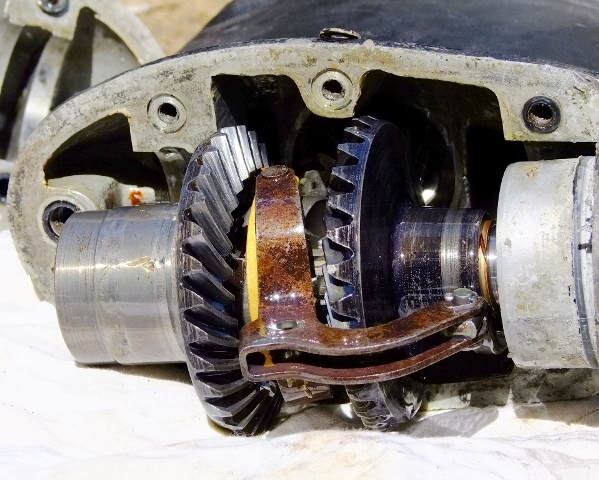

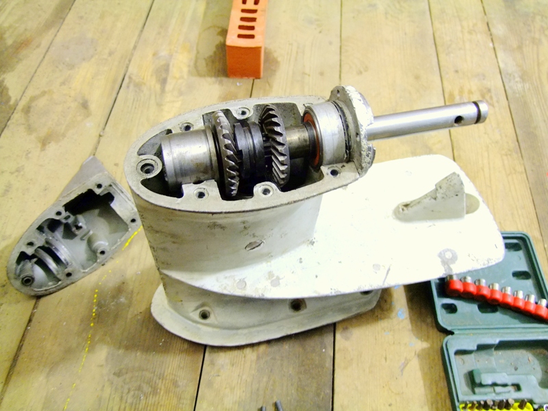

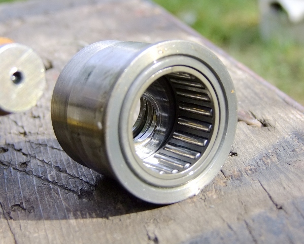

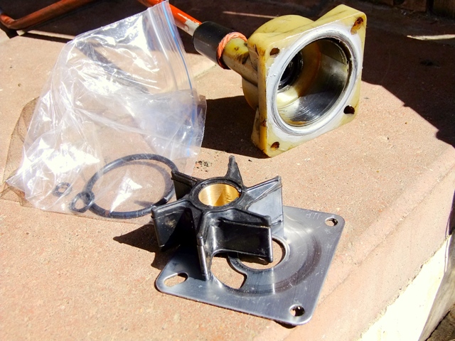

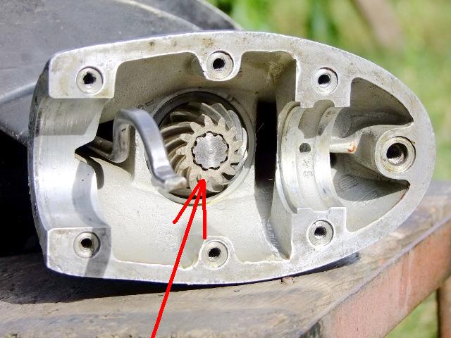

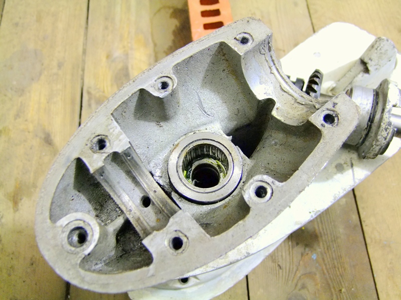

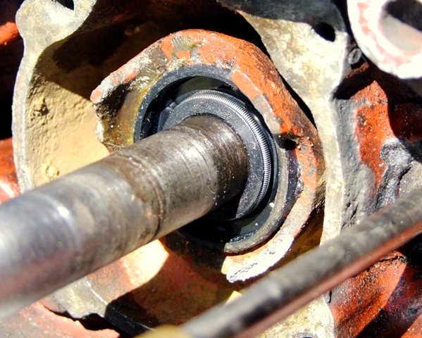

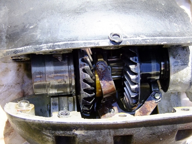

Сегодня разобрал редуктор. Надо заменить два сальника 17х35х8, на торсионном. Заодно и все колечки резиновые заменю, крыльчатку новую поставлю.
Потроха все целые. Передаточное отношение к винту 13:29 (2.23).
914
Ух ты!!!... в идеале всё :shock: ... состояние шестерен - супер :good:

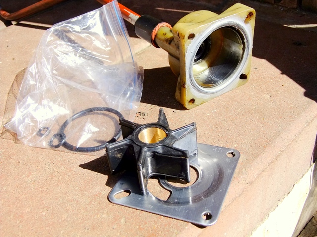

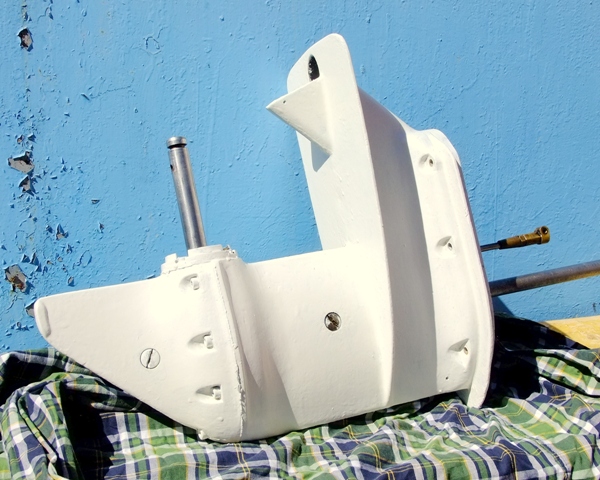

Редуктор собрал, покрасил. Заменил резинки, сальники, крыльчатку.

pikefish сказал(а):
iiyama сказал(а):
вопросом пока не интересовался вплотную.
Нашел "новый" Вихревский тах. Буду искать схему подключения.

Скоро в продаже. Осталось краске подсохнуть...
UPD: Разместился в форуме продажа topic10396.html

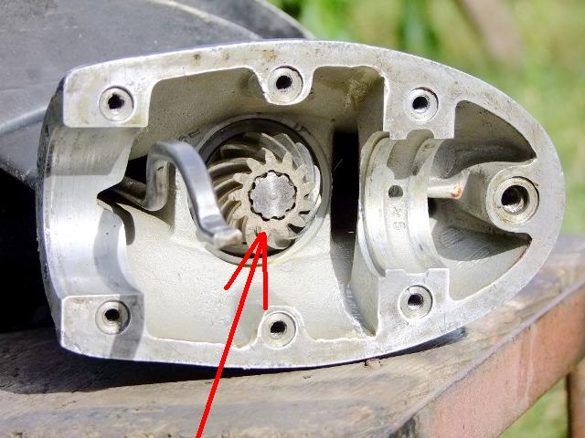

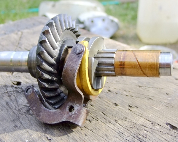

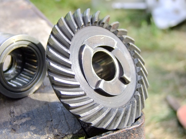

Мужики, подскажите, кто может помочь приобрести вот такую шестерню...
На 16 зубъев!!! и встанет ли она в мои потроха если только её заменить?
pikefish
09.10.2012
139
Минск,Беларусь
Прогресс 4,Беседь
Crescent Monark 18 74', Johnson 4,Evinrude 6,Evinrude Sportser 25
при изменении передаточного числа одной шестерни главной пары,меняется и передаточное второй,т.е. она меняется.
потому что это очень хорошо рассчитанный механизм,поэтому он долговечен.
а не так,как у современных производителей из восточной сопредельной страны.

Спасибо.

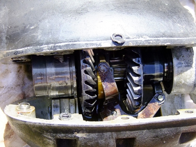

Пойду поковыряюсь, покумекаю... есть еще редуктор один.
UPD: Редуктор вообщем с шестернями по 26 зубьев...
Теперь надо намутить ведущую, на 15 зубьев.
Получиться редукция 1,73.
Сейчас при 5500 мотора - на винте 2466/об. Будет 3179/об.
