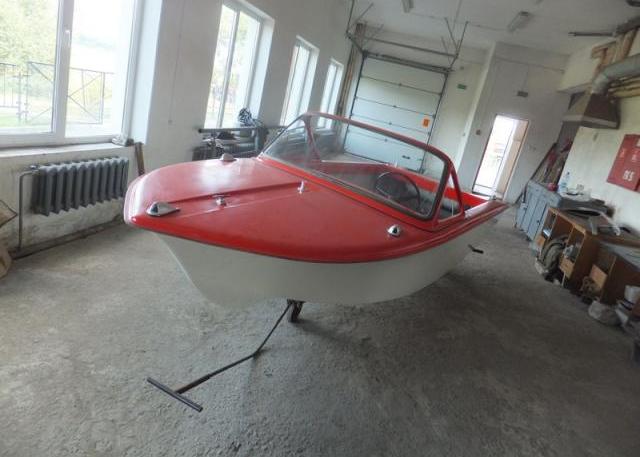

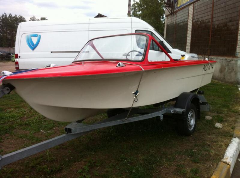

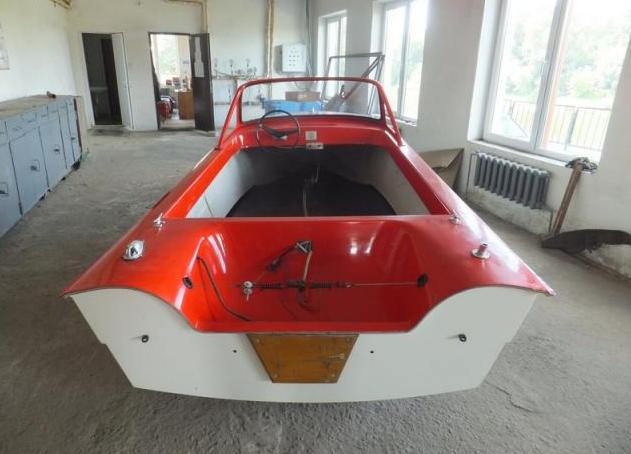

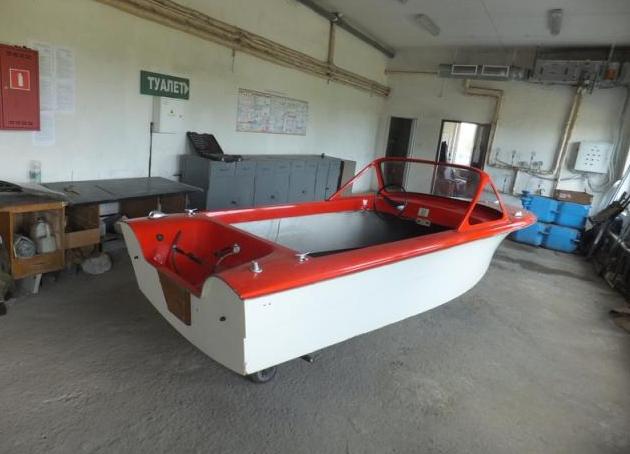

Немецкая, ГДРовская стеклопалстиковая лодка Trainer\Ibis (хотя все называют катером, но по правильной классификации это все таки лодка), по размерам почти как авто D класса (4.6Х1.5). Места 4ым пассажирам предостаточно, что не маловажно, учитывая "стесненность" ПВХашки. Год выпуска не знаю, но знаю, что привет из начала 80х. Состояние как не странно было отличным, с небольшими сколами по корпусу (куда ж без них). На ней уже стояло управление под мотор Вихрь 30. Решено было брать тем более ценник был очень заманчивым. Ввиду того, что сезон я уже прошляпил (купил в конце октября 2014) решено было перенести доведение до ума на весну 2015. В планах было установка своей Хонды, дистанционного управления на мотор, кресел, музыки и прочей "комфортной" мелочевки. Пришла весна, а с ней и финансовый спад на работе. Ввиду того, что лодку хранящуюся в гараже у родителей необходимо было перевести в место удобное для выполнения всех работ, нужен был лодочный лафет. Купить к сожалению смог только в конце мая. Пока поставил на учет лафет и лодку, прошло уже пол июня. И так работа закипела....

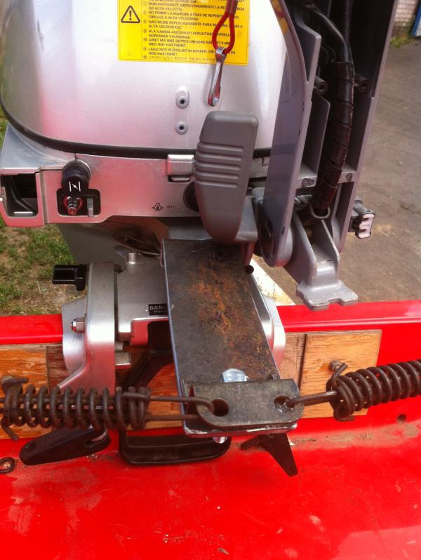

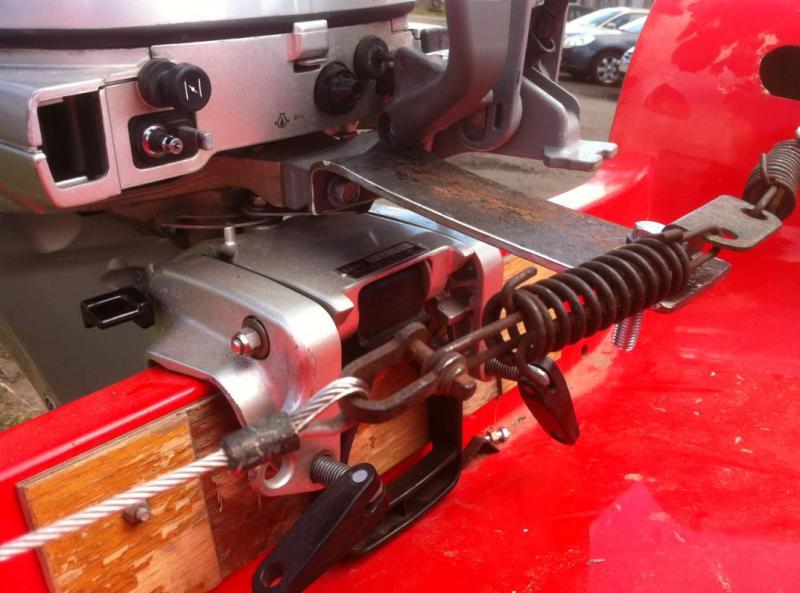

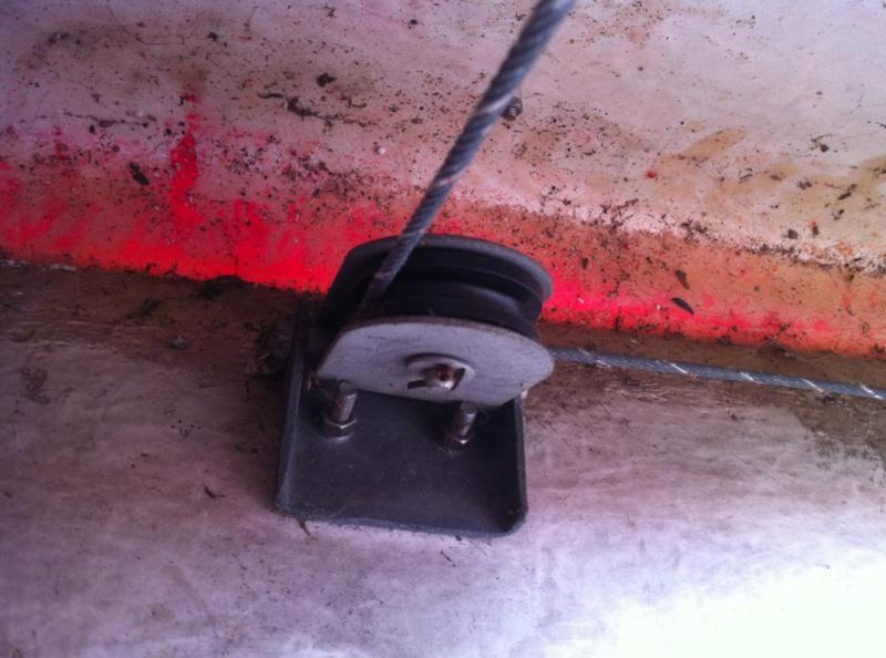

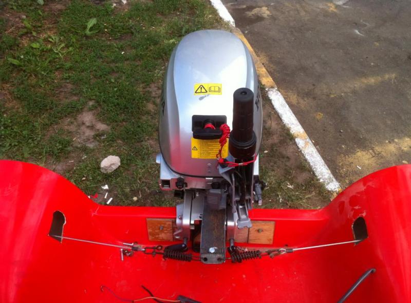

Лодка, двигатель и лафет есть, осталось самое главное и интересное - "подружить" румпельную хонду с ДУ. Но как? На это ГУГЛ давал три ответа: 1-Продать этот мотор и купить уже готовый с дистанционным управлением, 2-докупить оригинальные комплекты и до оснастить свой мотор, 3-включать голову, достать руки из опы (ну или где они там у кого находятся) и сделать все необходимое самому (дрели, болгарки, сверлильные и шлифстанки вам пригодятся). Вариант 1 отпал сам собой - продавать мотор с накатам в 20 моточасов по цене уезженных моторов не хотелось и покупать новый тоже желания не было (БУ как то не хотелось). Вариант 2 отпал по причине того, что докупка оригинальных деталей для переделки сопоставимо почти с ценой на старенький авто. Поэтому вариант 3 был выбран как главный. В добрый путь...
Лодку перевез товарищу, он владеет СТО и у него были все "преблуды" (дрели, болгарки, сверлильные и шлифстанки и прочее...) для того, что бы я не мотался по городу ищя токарей для выточки нужных мне деталей. Делал все сам...

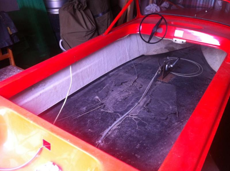

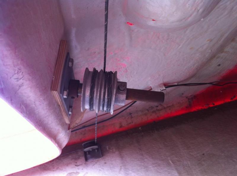

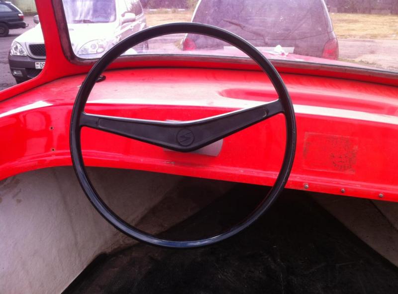

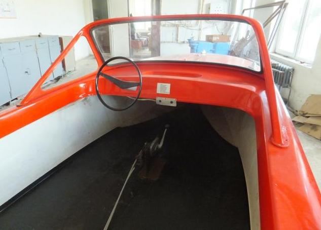

На лодке мне досталось пару нужных систем: система рулевого управления и контроллер газа\реверса.
Рулевое управление стоит старого типа: рулевая колонка на конце которого шкив, на этот шкив по двум глубоким дорожкам наматывается трос который и поворачивает мотор влево\вправо.
Система хоть и стара, но проста до безумия и полностью работоспособна.
Многие советовали поменять рулевое управление на новое современное, большинство доводов было о том, что руль должен стоять справа!!!! а не слева. Объясняется это тем, что на лодке во время движения гребной винт во время вращения заваливает немного лодку на левую сторону и соответственно сидя слева за рулем ты ситуацию немного усугубляешь, НО все это только в том случае если ты идешь один, без пассажира справа. А ввиду того, что я пацан кампанейски, то один редко буду делать прохваты, решено было ничего не трогать. Тем более новый рулевой редуктор+рулевое колесо+тросы+комплект по установке на хонду стоил примерно от 400$ новый, и это скажем так из недорогих. Решено было "соединить" старую рулевую и хонду.
День работы и получилась вот такая система.
После чистки и смазывания всех роликов по которым "бегают" тросы, все заработало как в аптеке!
