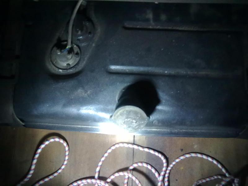

Нет у меня стоит спереди.Я его через бомболюк запихнул.

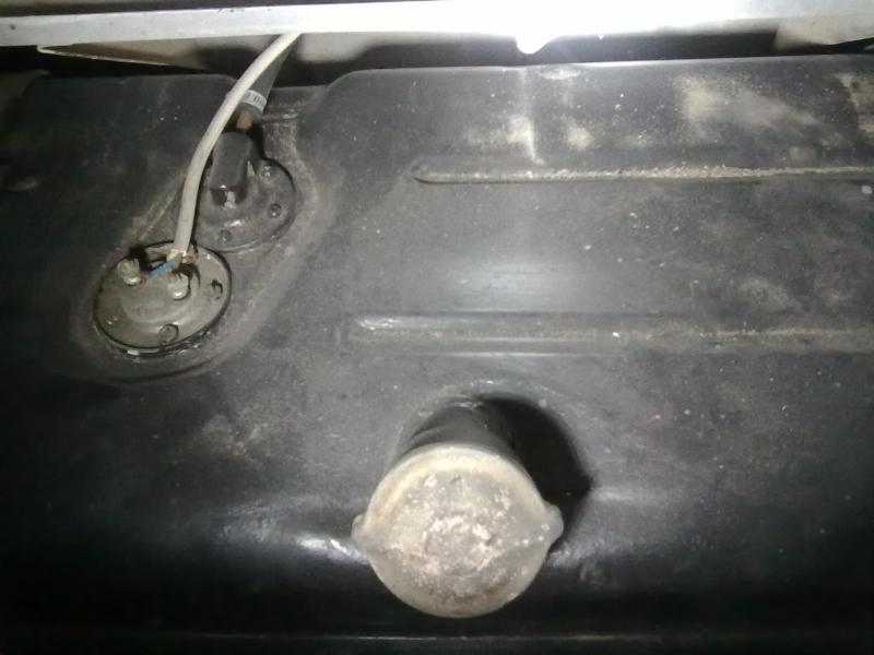

Классический бак в нос то лезет,проблема с креплением и места мало остаётся...Я сегодня в чермете от Запора бак снял,как новый.Пока в гараже полежит,а там видно будет.
