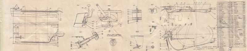

Всем привет приобрел лодку с мотором Обь м и вихрь 25, все идеально вихрь на удивление работает как часики, теперь хотелось бы изобрести газульку на лодку. никогда не имел опыта в таком деле, подскажите кто что может. спс

Все исследовано.

Вот еще с документов на обь м
