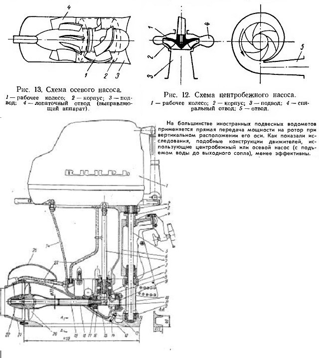

Ещё дело в типе водомётного движителя. Улитка (центробежный насос) имеет более низкий КПД по сравнению с осевым горизонтальным насосом.
