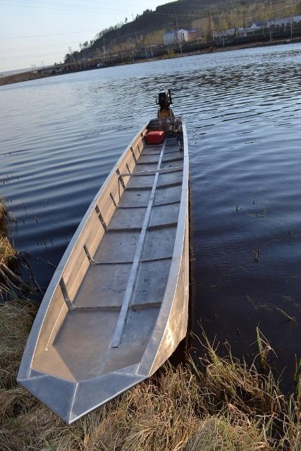

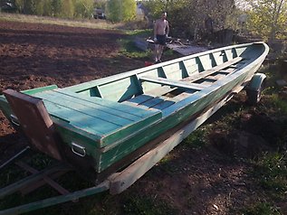

а еще у нас ходят на таких лодках, которые вы, наверное даже не видели, и не знаете об их существовании:
3 914
Природа уральских гор довольно сурова, горных рек в нашем крае хватает. Умельцев строить лодки то же достаточно, наши лодки для мелководья не сильно отличаются от ваших. Есть люди которые ходят по старинке с шестом, без всякого мотора. Но есть и серьёзные вездеходы сделанные своими руками.
На нашем форуме был замечательный и очень талантливый человек из Сибири, он делал водометы своими руками на базе обычного Вихря и Нептуна. К моему великому сожалению в этом году его не стало. Но его работы в темах остались. Ты можешь найти и ознакомиться с ними на форуме.

Ну вот, а говорите у вас водометов мало. ПО такой реке, которая на видео, на винтовом моторе подниматься нереально, даже с тем транцем, который вы посоветовали. У нас подобная река, только течение медленнее.

Кстати, я так и не пойму, почему мерк 25 jet будет такой же как яма 15 винт? 25 л.с. должны быть все-таки поудачнее 15ти, хоть и не намного.
3 914
Ну вот по не многу начинает прояснятся назначение водомета на Крым. :hahaha: Только на Крыме по такой реке не пройти. То есть без плоского дна и тоннеля не чего на такой реке делать, а Крым не имеет этих прелестей.
КПД водомета очень низкий по отношению к обычному винту от того и получается обычная 25 ка водомет по тяге примерно равна винтовой 15 ке. Да об этом ведь много написано в технической литературе, надо только почитать и вникнуть. Есть и на этом форуме реальные примеры. topic3639-50.html#p63818
