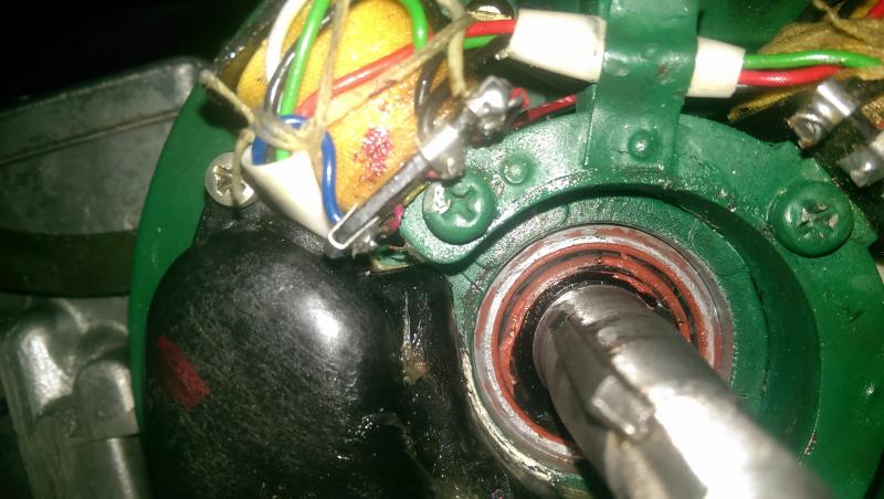

Торцы катушушек действительно цепляют за маховик где магниты, как исправить? Точить сами железки катушек или маховик? Или может маховик по особенному устанавливается? Начну пока с этого

Надо устранить люфт в основании магдино. Точить сердечники, или не дай бог маховик нельзя!

Подскажите, а можно как нибудь это люфт устранить на скорую руку, так сказать чтоб хватило хотя бы на одну навигацию? втулить тогда уже буду осенью. Подскажите размеры отверстия магдино, мож успею по быстрому втулку выточить :)
PS: "рога" катушек уже имеют потертости от маховика.

Я эпоксидной смолой подлечил люфт, вырабатывает в основном одну сторону, противоположную от прижимного винта, туда намазал, высушил, потом шкуркой подогнал плотно, все норм. А втулка это не быстро, это надо сам корпус магдино расточить, потом втулку по по крышке квала точить, так что его размер тебе ничего не даст.

Эбоксидкой люфт лечить это ерунда!
Какой люфт, величина? Опять же цепляет буквально чуть чуть, в пределах одной десятки, то можно слегка пилнуть. И болт поджать на основании зажигания.

Регулировка УОЗ на холостом ходу, см. книгу Фишбейна на стр. 62-63. Устранение люфта панели магдино прокладкой в виде полоски фольги, приклеенной на изношенное место крышки картера, см. стр. 70. Размеры втулки на крышку картера см. на стр. 137-138.

Зазор где-то от 0,09-0,10
Фото зазора
