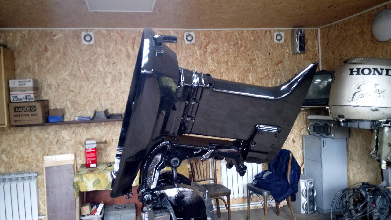

Саш, Как повесишь мотор, дай знать как гидравлика работает. Ты ведь его на боку в машине вез. Я как переверну гидроцилиндр, куда-то воздух попадает и приходится масло сливать-доливать. После этого прохват уходит. Если что, имей ввиду. Мне просто интересно - Это конструктивно задумано или пипец гидравлике.
Зы: разобрал таки полностью струбцину, снял гидравлику. Это была жесть. Теперь заказ всех втулок, окраска и сборка. Думаю все получится.
Не слышал про такую проблему.
Как проверю обязательно отпишусь.

Лёшь, слышал про такую проблему с тримом?
Мне кажется там штатно всё герметично и хоть кверх ногами его вози, всё будет норм.
Или я не прав?

На мотолодке недавно терли. Симптомы те же. Кто-то написал, что по инструкции в гидроцилиндр Хонды масло не доливается до контрольного отверстия. Таким образом в бачке, выше клапанов, остается воздух. Думаю при запредельном наклоне куда-то он попадает, Хотя может и неисправность какая. Поэтому и спросил.

Никогда не сталкивался с такой проблемой, даже если и попадет куда то воздух, достаточно один раз поднять и опустить до конца.

Значит проблема не в этом.
Где то подсасывает воздух?
