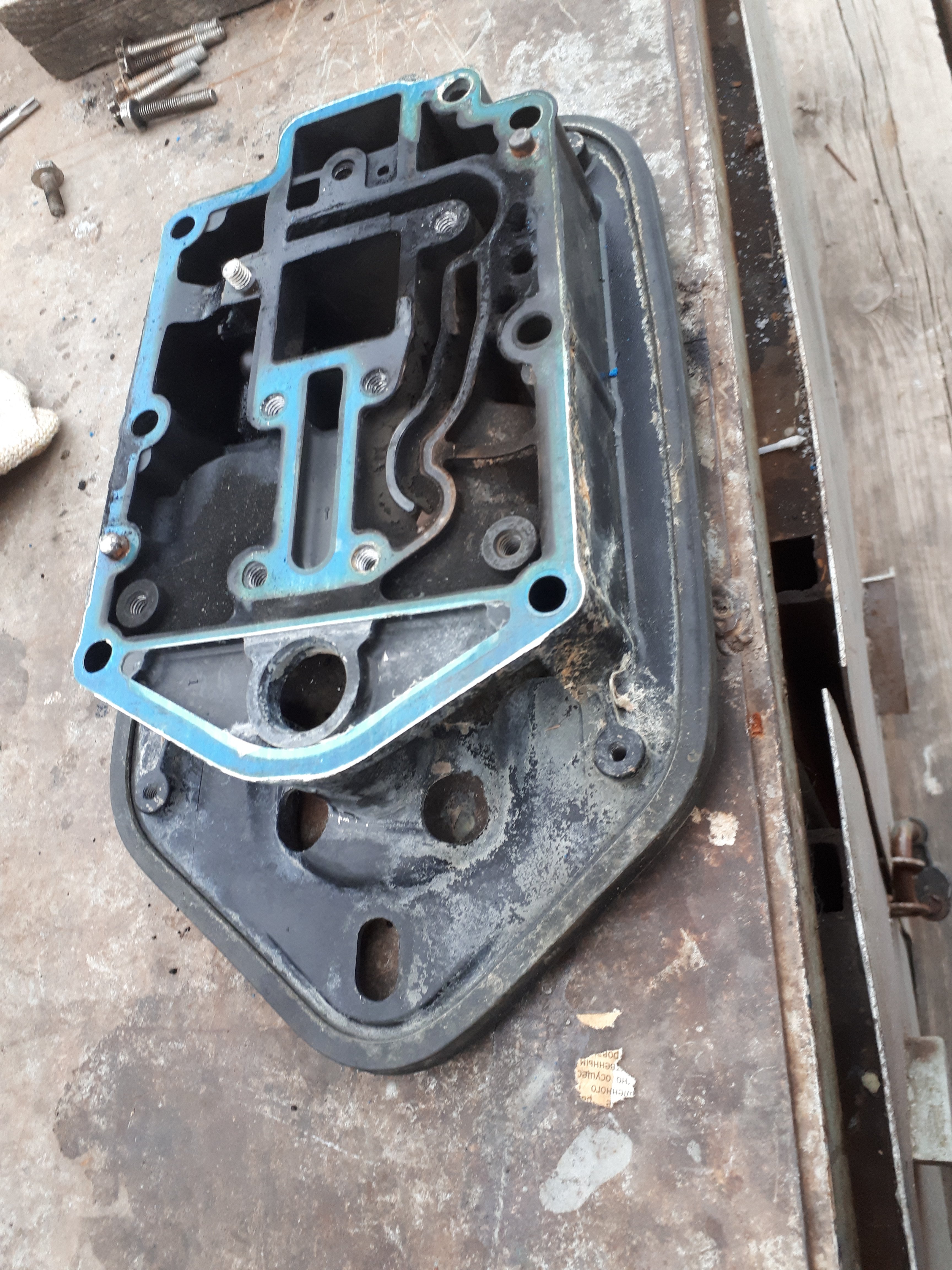

С начала навигации начались проблемы с охлаждением.
В ледяной воде на нейтрали и на малом ходу мотор начинал греться и вода хреново идет с контррльки.
Чуть газку и все хорошо.
27 734
2 510
Но чем дальше тем хуже.
В крайнии выходные вода с контрольки стала плохо идти даже на 4500 оборотах.
Решил глянуть помпу.
Хотя при замене сальников на ВВ смотрел помпу и криммнала не видел.
Крыльчатку менял перед прошлым сезоном.
27 734
2 510
В общем решил глянуть помпу. Снял редуктор, вскрыл помпу. Там все хорошо. Крыльчатка, корпус и зеркало в хорошем состоянии.
В общем не ясно почему жопа с охлаждением.
27 734
2 510

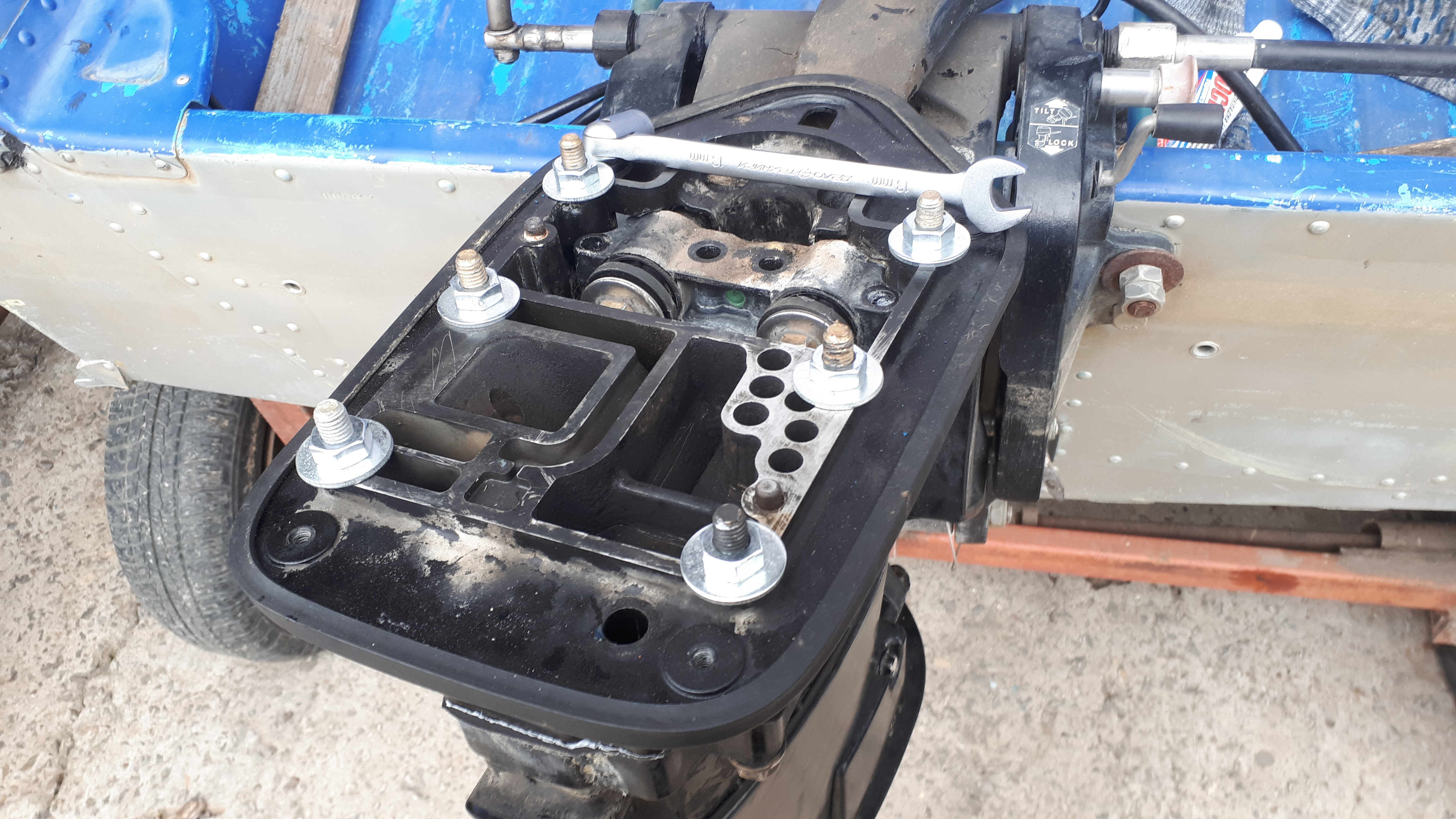

Решил глянуть прокладку между мотоголовой и дейдвудом.
Снял юбку под поддоном и увидел что один из 6 болтов которые крепят мотоголову выкрутился.
Завернул, спустил на воду завел.
Вода шла только на оборотах и на холостом с контрольки стал пробиваться выхлоп((((

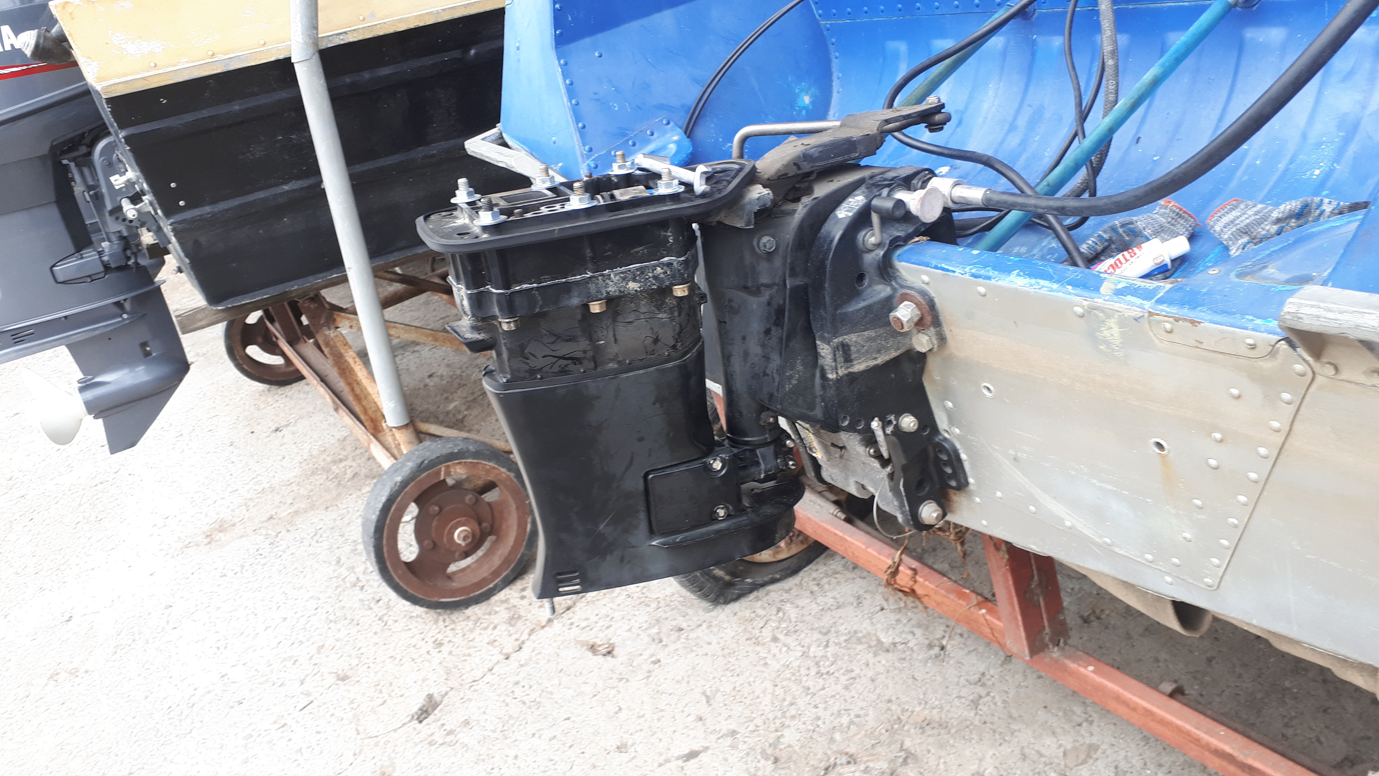

После чего решил снять сам движок с сапога.

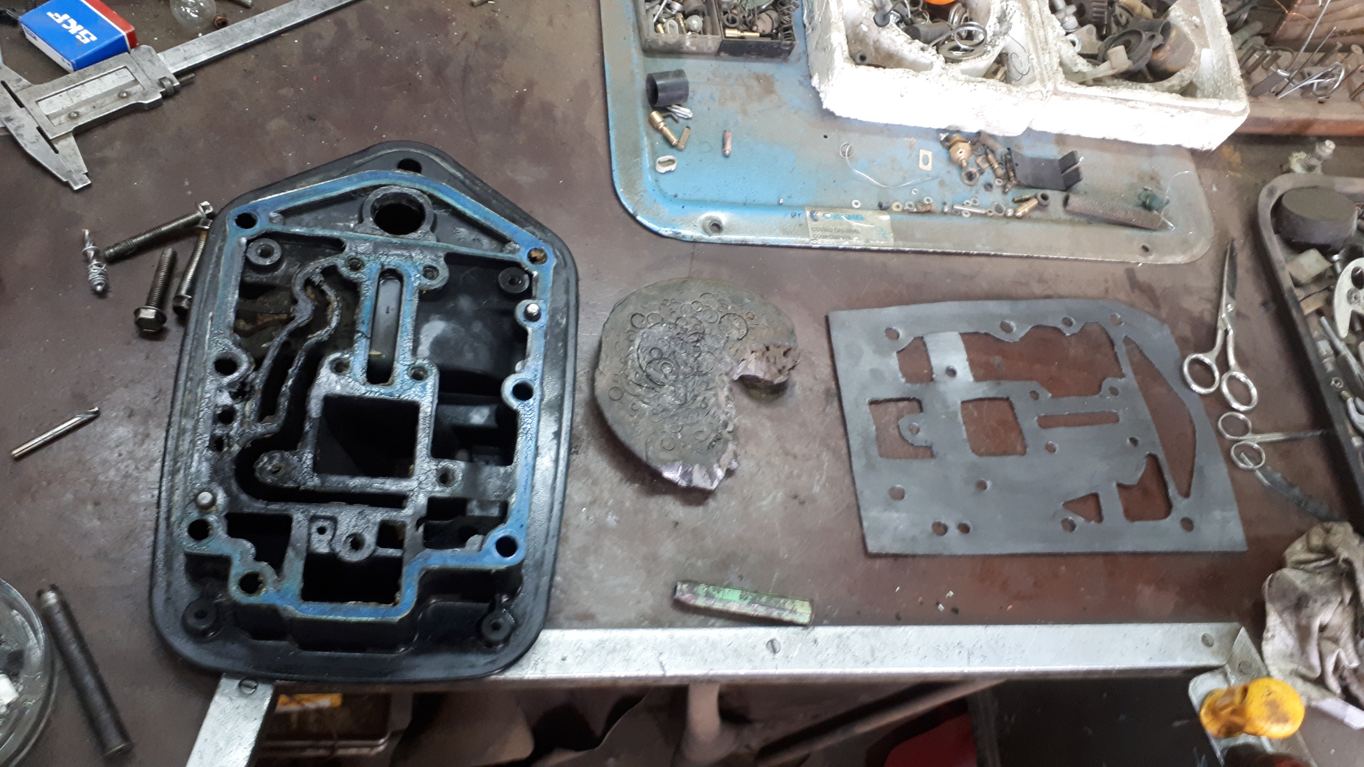

В общем подняли голову и увидели прогоревшую прокладку.
Сегодня с утра приехал на базу и полностью снял голову и разобрал дейдвуд.
27 734
2 510
В общем фирменная прокладка стоит 4200 и приедет не раньше конца июля.
Я этот вариант отмёл сразу.
Ну её нах! за такую цену.

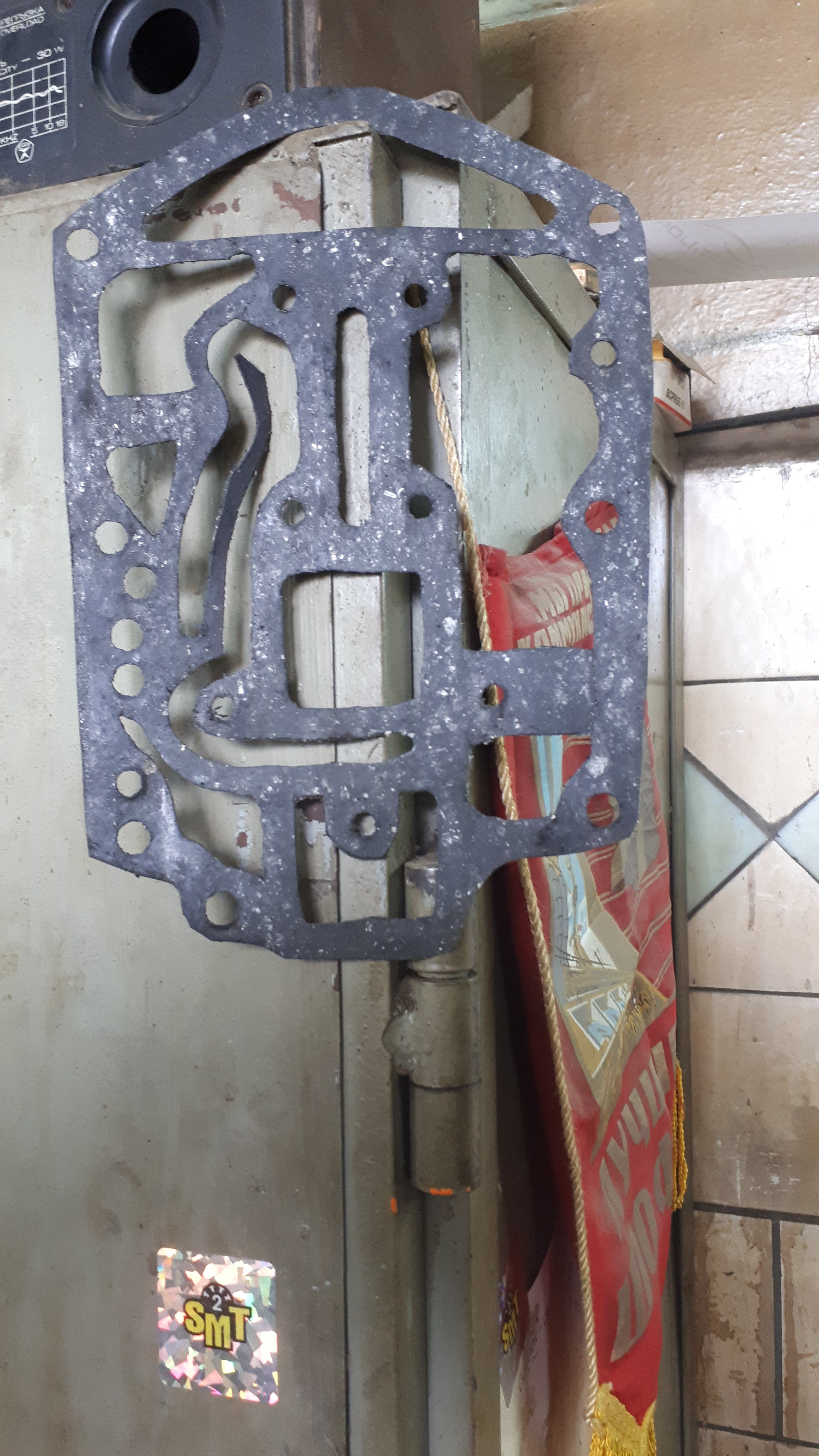

В общем посоветовали мне человека с автокомбината # 2 который делает практически любые прокладки.
В общем сделал он мне прокладку за 10 минут и запросил за неё 150!!!!!!! рублей.
На радостях отдал ему 250 и полетел на базу собирать мотор.

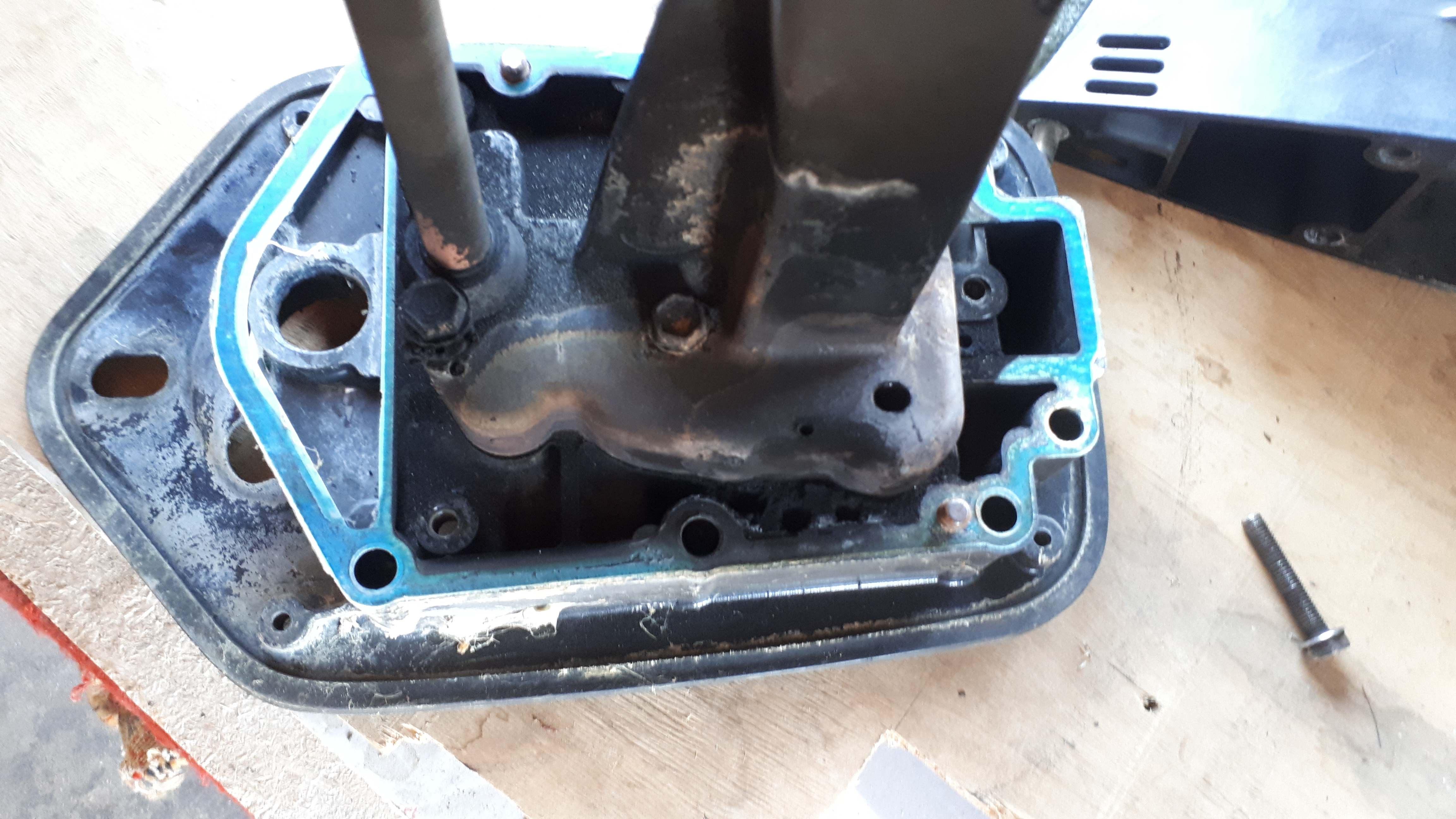

Болт обломанный удалили, обошлось в 200 рублей.
С Лёхой сундуком с мтл режем прокладку под выхлоп.
Паронит 500*500 обошелся в 200 рублей.

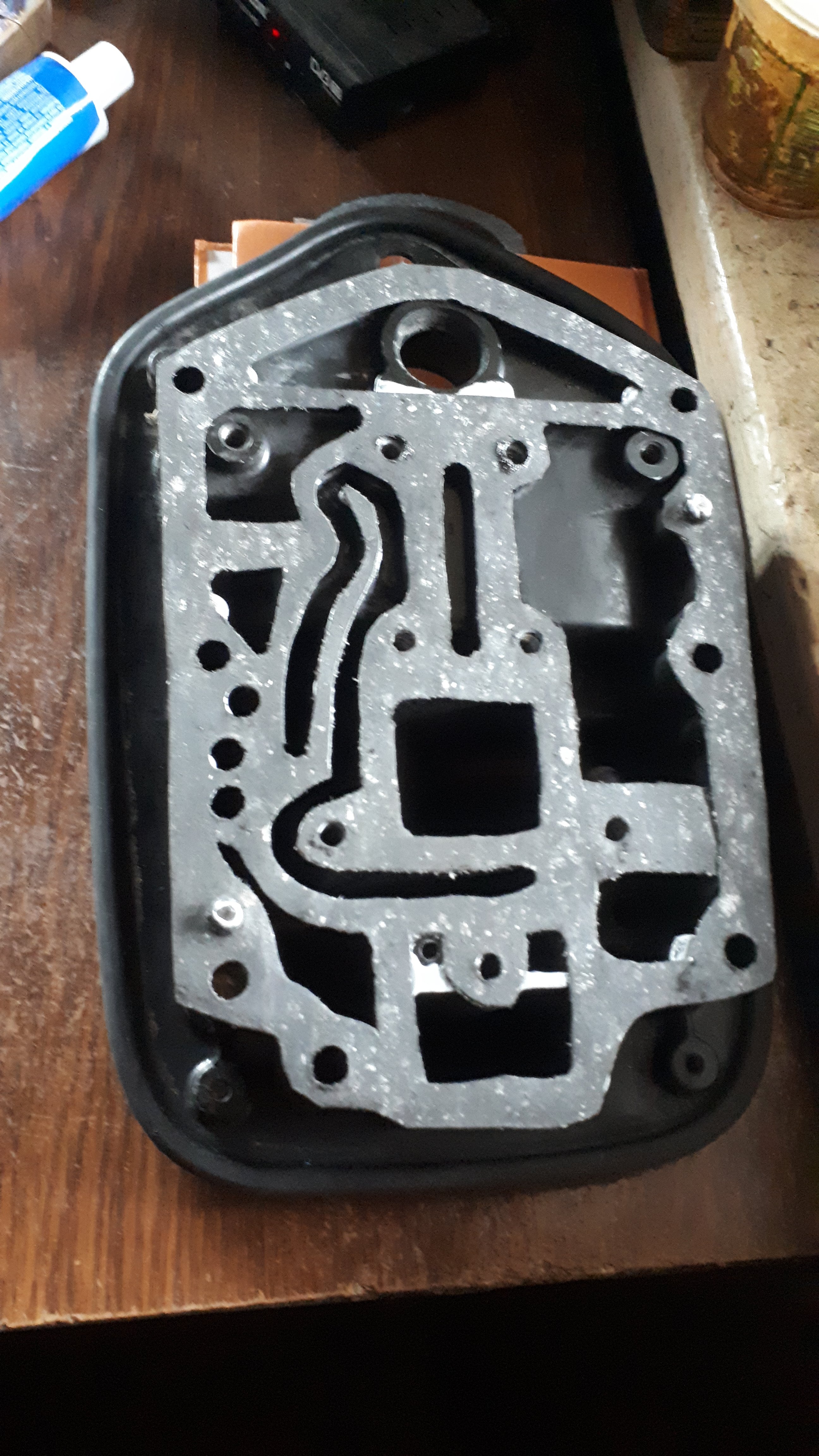

Ещё одна прокладка готова.
27 734
2 510
Счищаю старые прокладки.

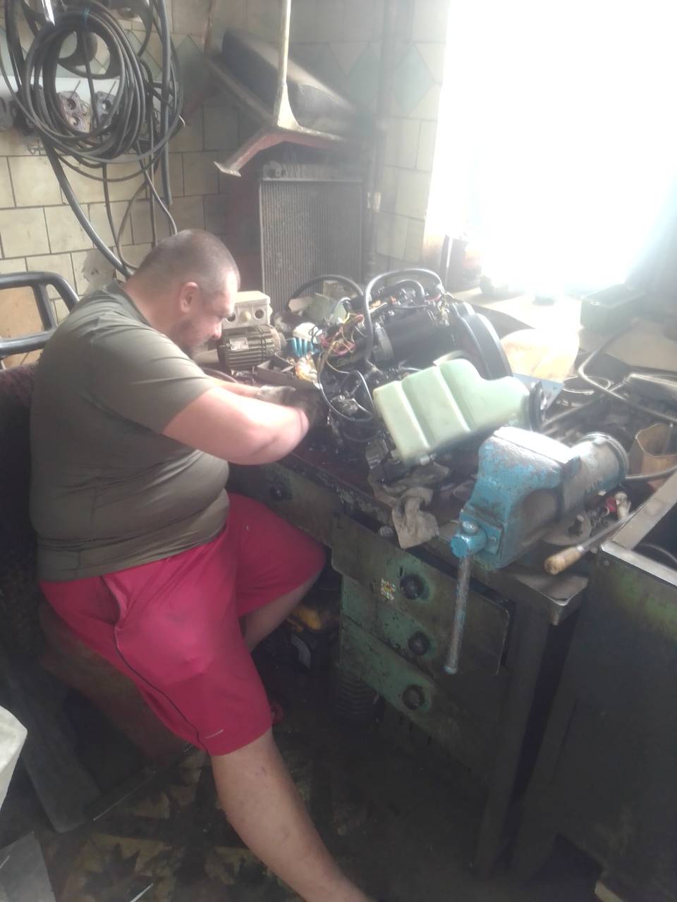

По немногу собираю
