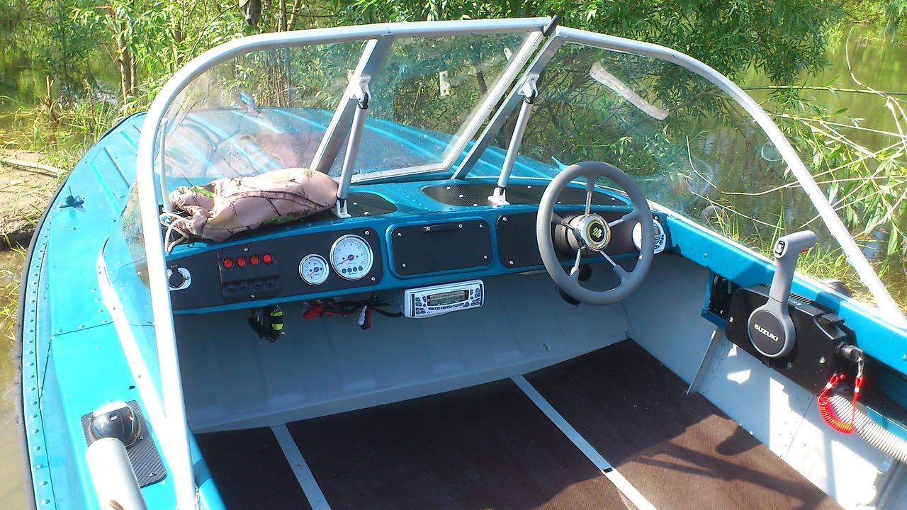

А еще одна непонятка. У меня руль слева, я так понимаю руль должен быть по правильному справа. В магазине ко мне пристали и говорят, что если я перенесу руль, то трос надо брать по любому 15 Ft/4.5 м. у меня 4,15..+30 нужно добавить, так написано на коробке. Типа проведешь как надо его будет все пучком и руль выставишь, что бы не тесно было. Короче я вообще в непонятке. В итоге взял 15Ft, но весь в больших сомнениях.
На моей тоже слева руль стоит, на Нептуне был справа, никакой разницы, всё зависит от развесовки. 15футовый ты взял зря, у меня К5М с выносным транцем, на транце висит подъёмник СМС, и стоит 15фут. , в самый цвет. Тебе он будет очень длинный.

Попробуй трос проложить по другому борту , я кому то так делал тоже из за длинного , но размеры не помню .

померяю -руль с лева/трос с права, не встанет, поменяю

Имхо, проще поменять.
Поменял вчера на 14 ft. Продавец был удивлен, что я приехал менять и утверждал, что я вернусь поменять обратно. хотя перед этим я развернул трос как будет лежать..он реально большой.

поставил трос 14 ft. встал как родной. перенес все на правый борт. шагаем дальше))

Панель вся дырявая теперь. Вот думаю чем закрывать ее...

Может какой пластик, вот мыслю с боков из фанеры сделать, а на бардачке оставить как есть.
Имхо
Смысл в накладке я виду только для укрепления торпедо.
Ради красоты считаю лишним.
Тюнинх ради эстетики не люблю.
Только практицизм
Но вкусы у всех разные, каждый сам себе злобный быратино))

Панель вся в дырах..вот и мудрю..может кто посоветует, что дельное

15-если с левым рулем трос прокладывать по правому борту(или заводить с права)
с левым рулем, 15 меряли по правому борту, не хватает. с правым дуги получаются, с правым рулем 14-ый по правому борту встал как родной
