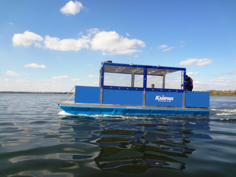

Так случилось, что у меня появилась потребность гонять груз по воду на расстояние 35 км. Дороги нет. А гонять надо. И груза то много, т.к. сырье, в основном, есть в том месте. Т.е. 2-4 тонны ежедневно.
Я уже прикинул собрать вот такой вот понтончик на нужный мне тоннаж http://кайран.рф/catalog/product/pontonnyy-kater-kayran-a924.
Однако, не могу определиться с мотором по лошадям. 2-ка или 4-ка 60 или ниже/выше? Кто, что думает?
Обычно мы обсуждаем моторы по скоростным характеристикам и нужной инфы по тягловости не найти (если не считать настоящих буксиров и самоходок на дизелях). Поэтому и решил спросить. Вопрос к мотору в тягловой силе и стабильной работе.
Глянул на новье 4-х тактное в 60 лошадей, чуть с дивана не упал. Под поллимона. Тяжко, конечно.
Кто, что посоветует?

Михаил, есть такая характеристика любого мотора - "тяга на швартовах", т.е. это та сила, с которой мотор может толкать(тянуть) судно. это во-первых. а во-вторых, ты не указал характер своего водоема: река, озеро или море. если река, то учти скорость течения, т.к. при движении против течения скорость твоего судна уменьшится на величину скорости течения(течение "заберет" свои км/час). на большом водохранилище или на море надо учесть возможный ветер, который при большой парусности корпуса судна может тебя запросто остановить при недостаточной мощности мотора. ежедневно 2-4 тонны таскать на 35 км подвесным мотором - наверное, будет тяжеловато. может, стоит рассмотреть вопрос со стационарным двигателем? здесь на стартовой странице есть литература, глянь "Справочник по малотоннажному судостроению", там есть описание и ТТХ разных катеров и лодок, там найдешь их грузоподъемность и мощность двигателей - вот оттуда и оттолкнись для начала.

непонятная ссылка..
типа такого?
10 921
4 729
http://кайран.рф/catalog/product/pontonnyy-kater-kayran-a924#shop2-tabs-3
