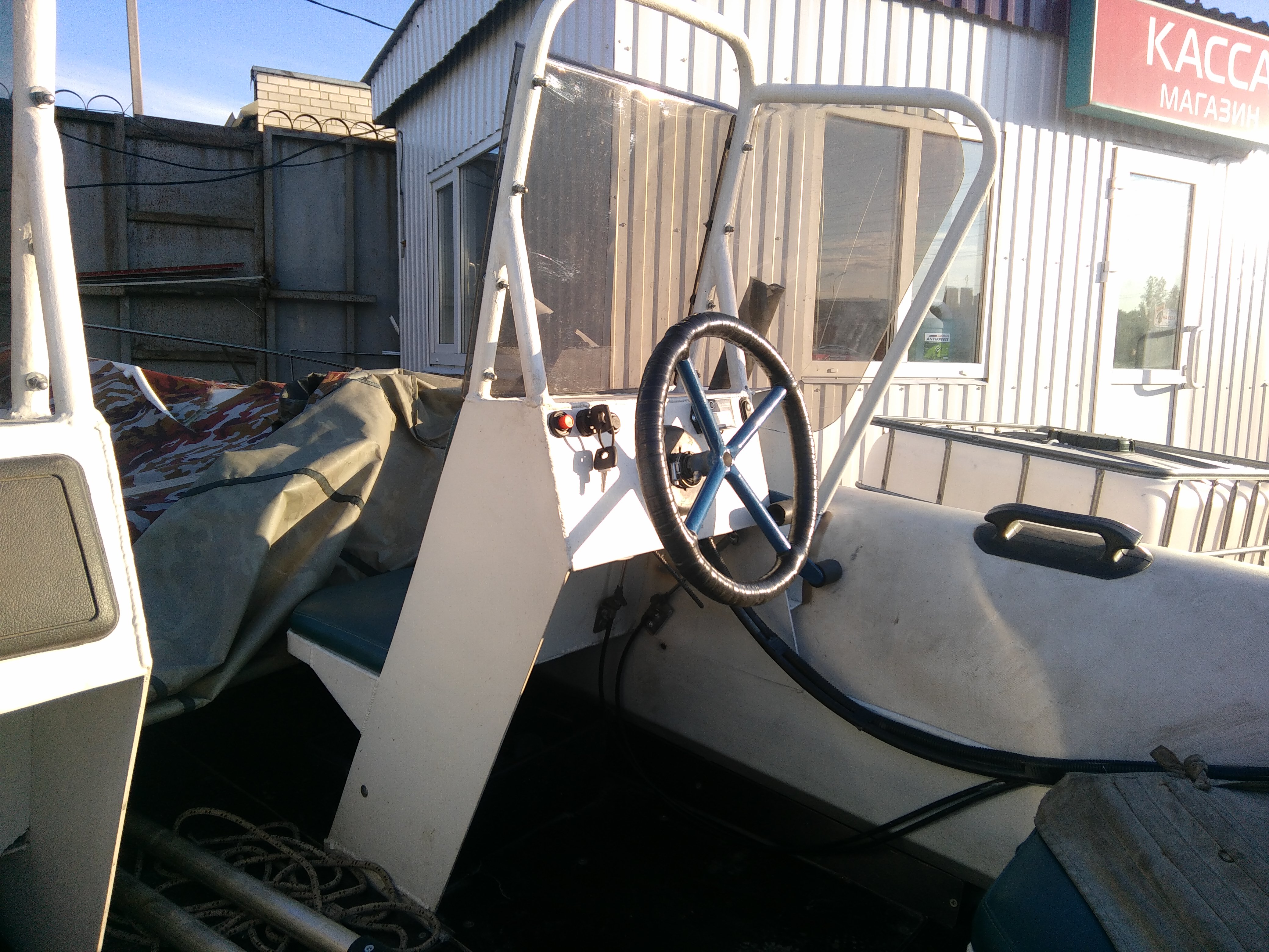

Хода ручки реверса хватает (вообще то можно любой ход сделать).
aOV7ktP7U7w[/url]
1 354

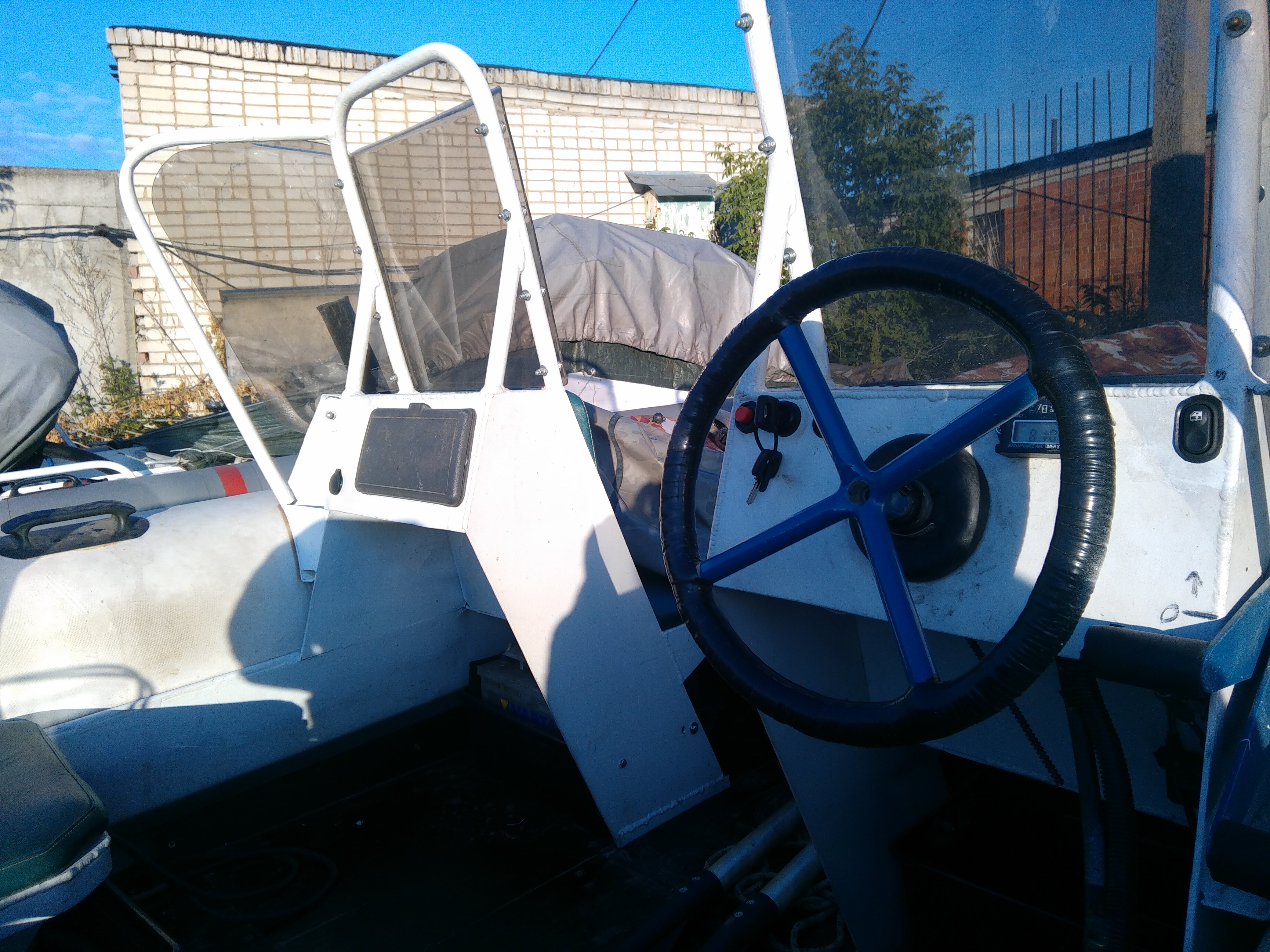

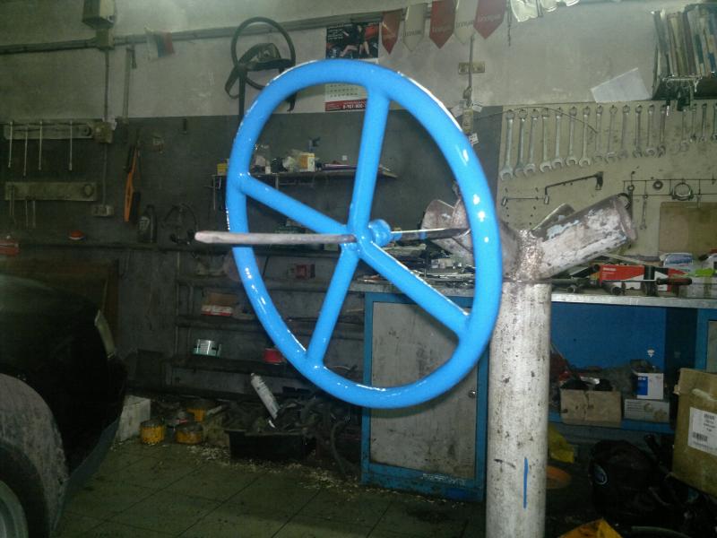

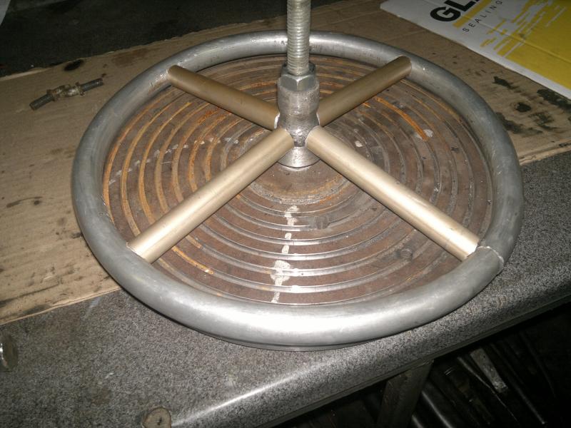

Ну раз вся дистанция самодельная то и руль самодельный будет. Трубка обычная АМГ, гнул натерев мылом и грея постепенно горелкой вокруг маховика какой то машины (с прогревом гнется очень легко), Ступица это втулка саленблока тоже хрен знает от чего. Спицы тонкая гардина, сделал четыре чтоб максимально на автомобильный не был похож. На шаговой горке и руль удобно делать, любой вынос ступици можно задать и размечается все точно.
:D ... Классное применение горке :good: ...
1 354
Вот. Завтра к лодке прикручу. Вы не подумайте, у меня есть кроме синей и другая краска, только раз уж все синее то и руль пусть будет синим, да и не кончится она ни как.
А еще ей можно орехи колоть,,, чьи нибудь.

Конечно хозяин-барин, но как то уж больно смахивает на штурвал от задвижки.

:| Художника каждый обидеть может! Не важно на что похоже!Главное функционально! :good:

Лёш давай я тебе безвозмездно(значит даром :) )закину по ТК казавский руль.
Хошь с миханизьмом,хошь только руль..
1 354
Нет нет, спасибо. Я как раз от всех "авто" рулей отказался. И сделал руль максимально какой мне надо. Мне он нужен был максимально без вылета, максимально легкий и максимально "прозрачный" чтоб приборы за ним можно было читать, панель то маленькая. Будет с верху резинка. Вроде работает всё, брат сказал управление слишком легкое, и руль и рычаги, ему не комфортно.
На одном видео видно как все включается, на другом зачем такой руль.
1 354
Мог купить, но жаба задушила. Не хотелось делать, но сделал. Вывод, жадность побеждает лень. Посмотрел цену машинки, пошёл у купил: замок от уазика, какую то кнопку красную от уазика- глушить, кнопку открытия багажника - подсос, кнопка стеклоподьемника- трим.

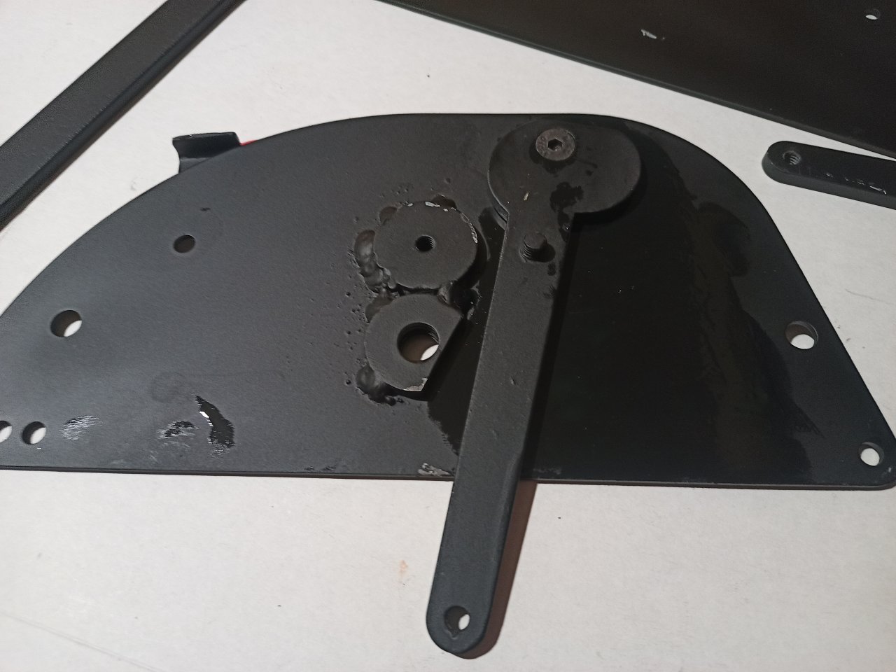

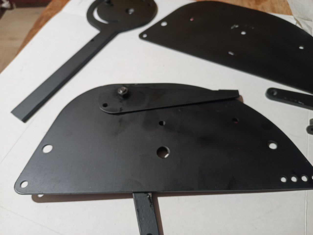

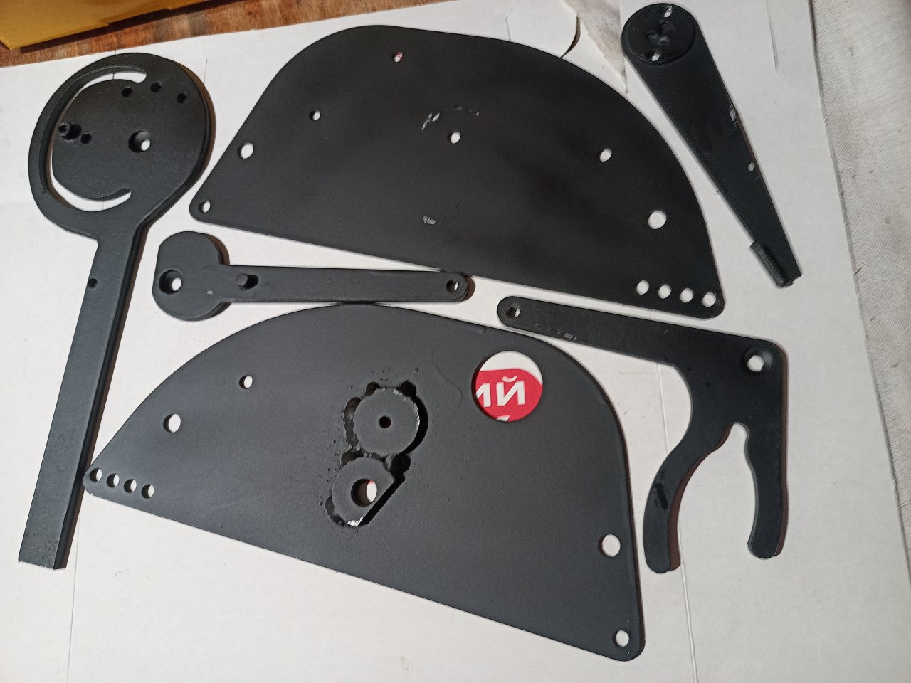

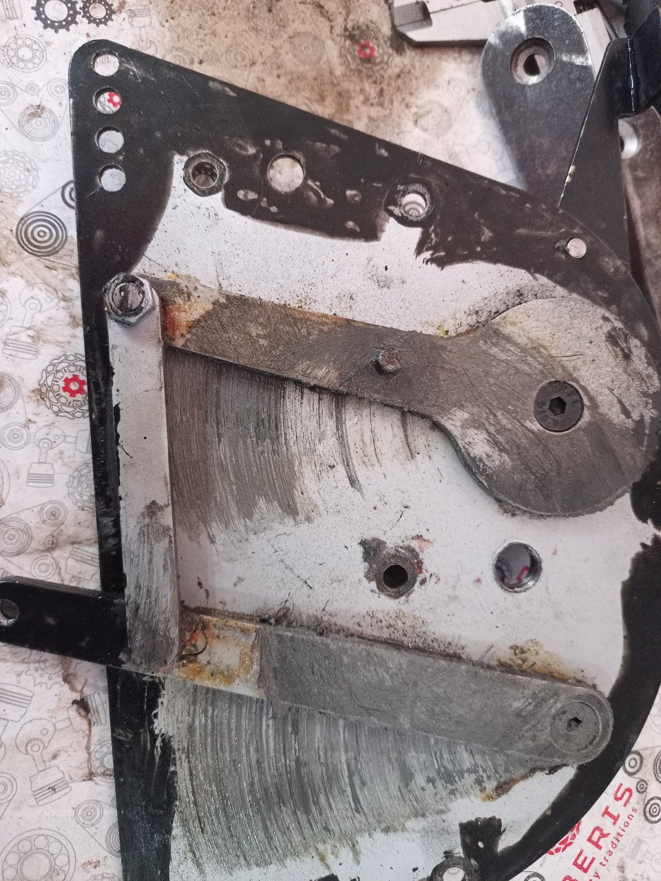

Люди простите, понимаю что это ни кому не надо, ну нравится мне делать всё самодельное.

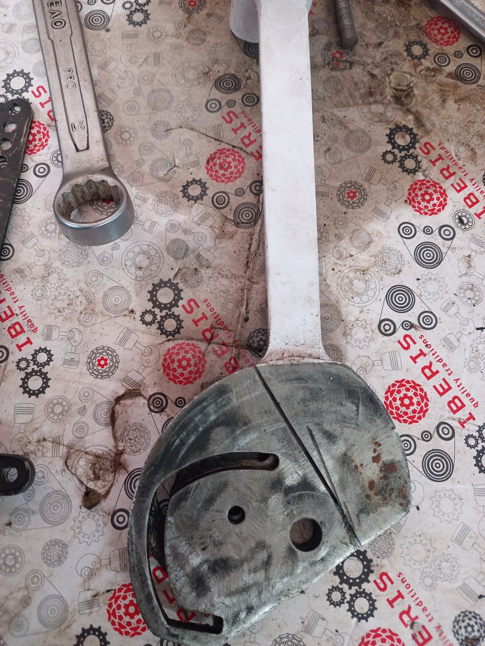

В том году делал машинку газ-реверс одно рычажную. Откатал год, работает как обычная однорычажная машинка только без электроники (только кнопка Трима в ручке). Решил сделать другую, с подчищенными косяками.
Теленков
22.05.2017
2 244
1 156
Арзамас

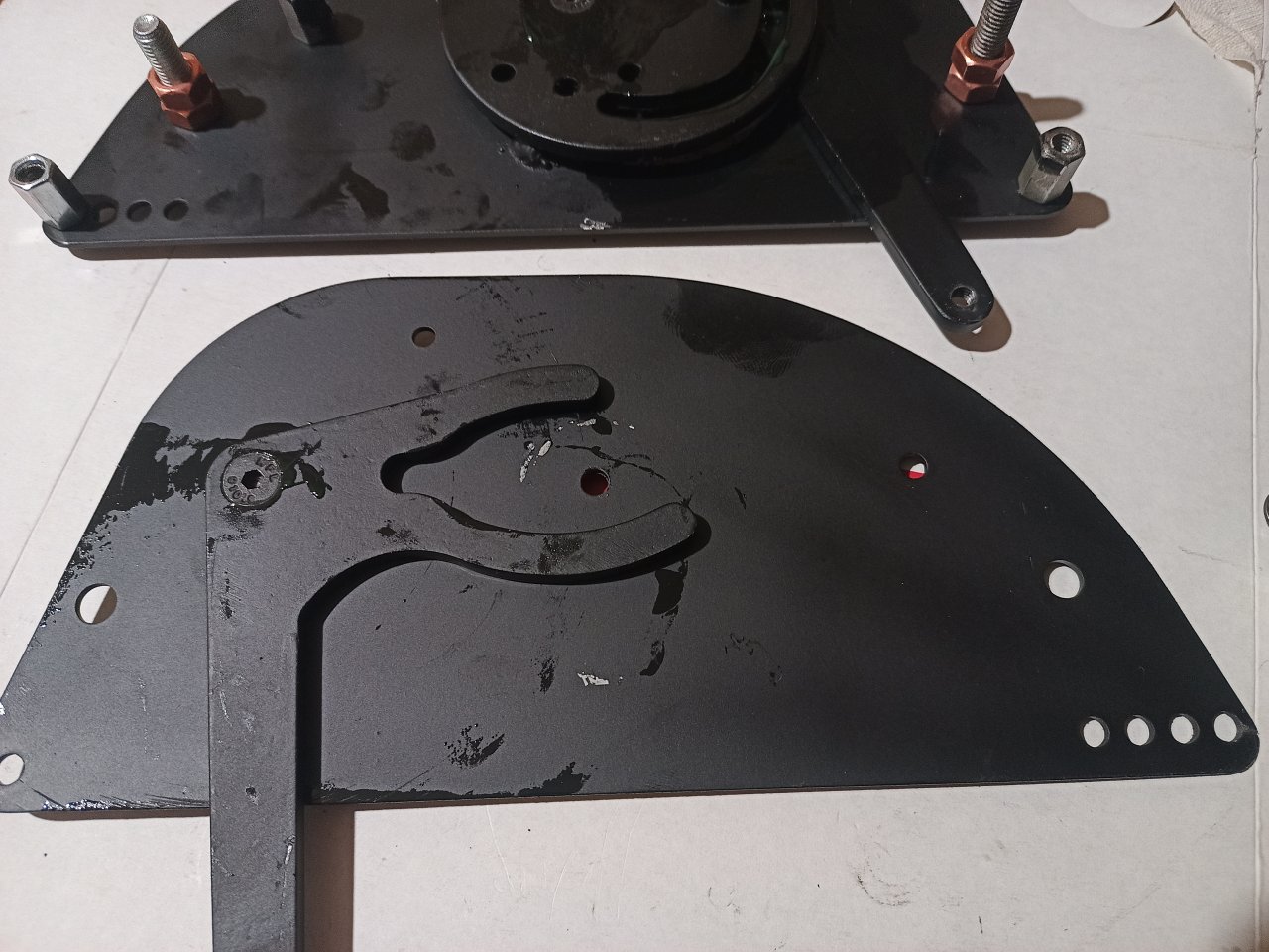

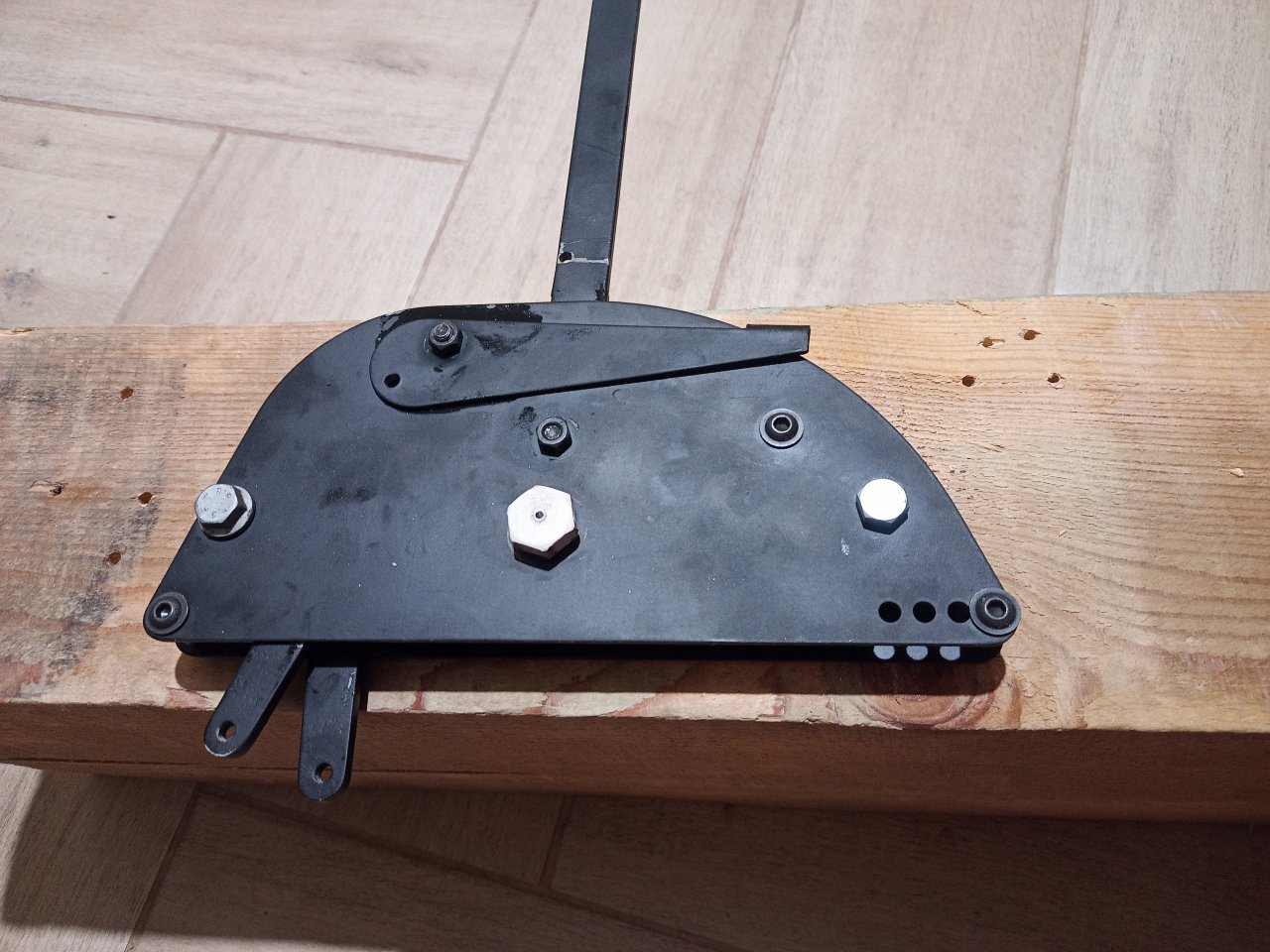

Толщина всей конструкции 20мм. Фиксация положений рычага есть.
Газ на нейтрали есть.
На форму внимание не обращайте. Это так сказать каркас, я его ещё меньше сделаю, с верху, если захочется, будет декоративный корпус. Кстати, габариты у неё меньше чем у заводской машинки. Ход лёгкий получился, попробую как с тросами и обрежу по факту, нахрен не нужен длинный рычаг. На рычаге будет ручка с кнопкой Трима.

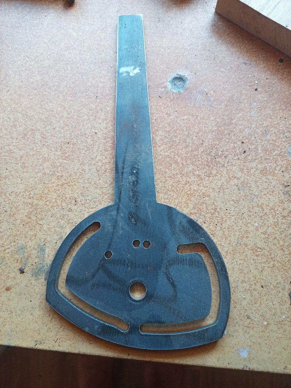

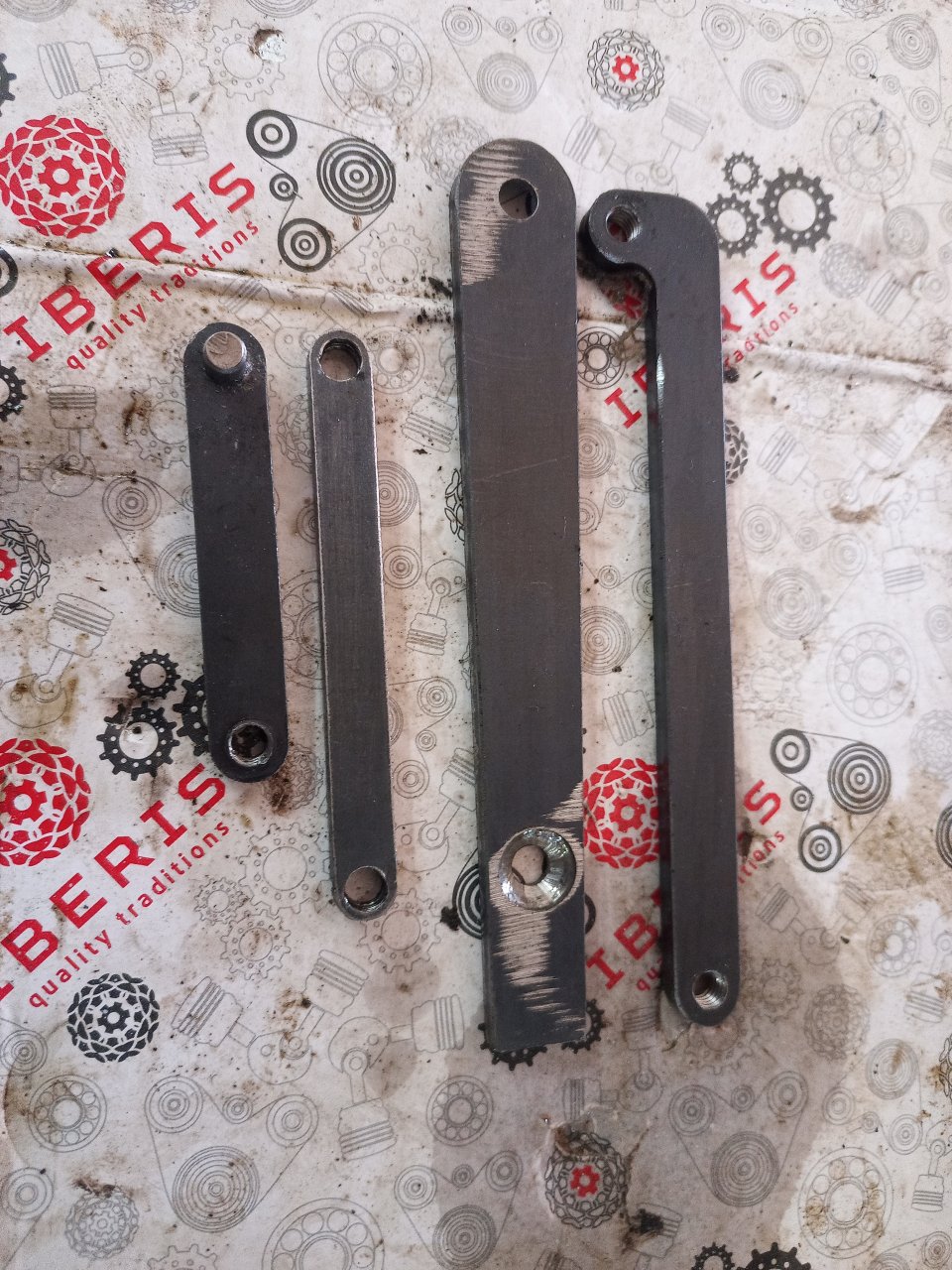

Не скопированы, там другой алгоритм немного. Я тебе много не совсем удачных вариантов могу показать. В конструкрской программе работают, в живую очень тяжело, или не равномерно. Много пробовали, но эти изгибы "ямаховские" сами получаются, как не крути. Это всё из метала. Вся суть сделать максимально просто, дёшево и технологично. Чтобы после лазера, тупо нарезать резьбу и собрать машинку.

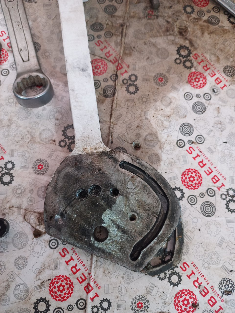

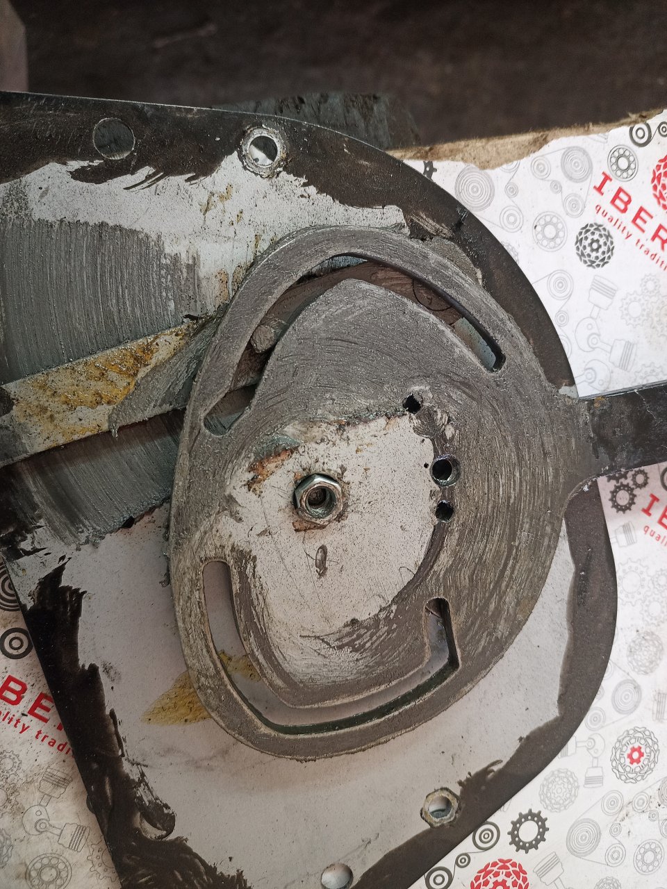

А у меня дёшево и очень просто. И он уже отработал год. Но включение жесткое. Сейчас покажу все варианты.

И с системой рычагов пробовал. Заметь дорожки на разных вариантах чем то похожи на "ямаховскую". Это как колесо изобретать, как не крути всё равно оно будет круглое.
На этих первых образцах что то да не то. То включается хорошо, но выключить надо большое усилие приложить, то наоборот.
