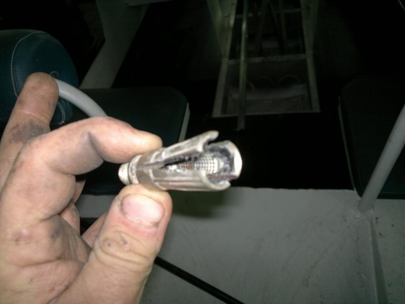

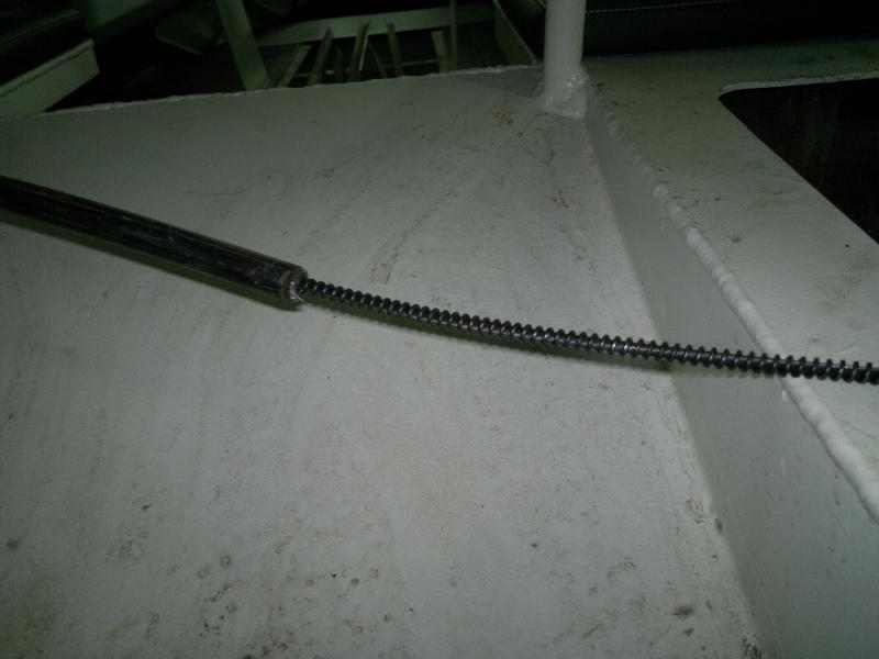

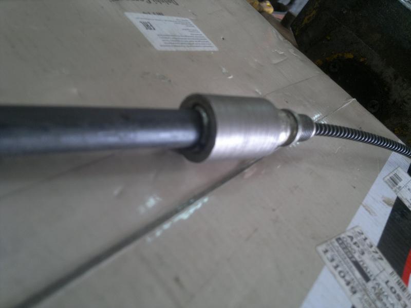

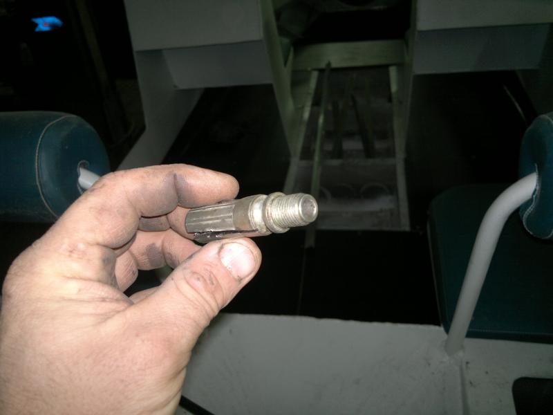

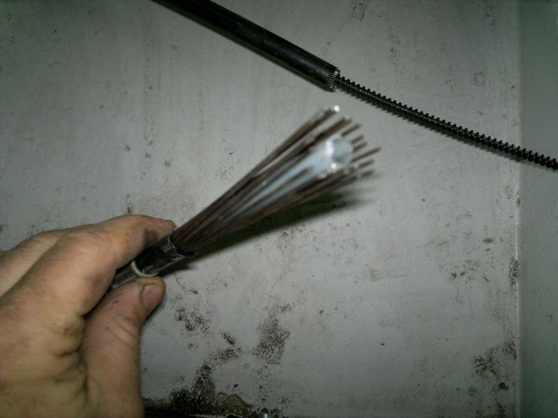

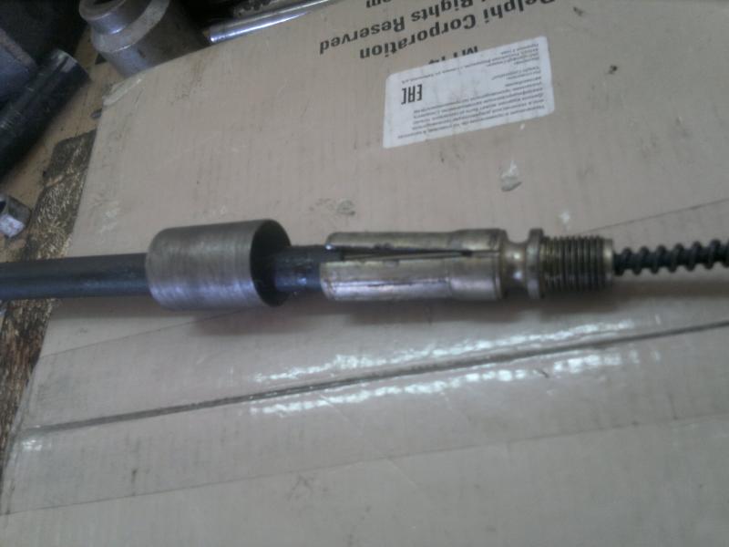

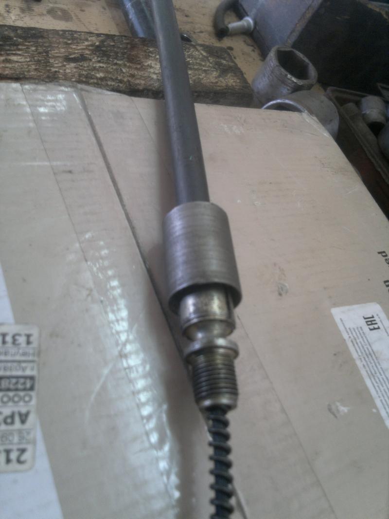

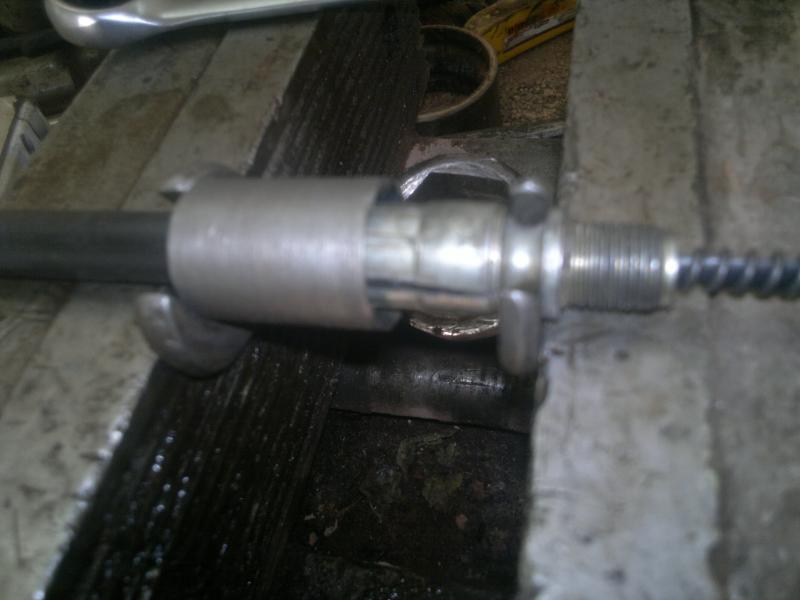

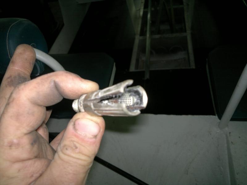

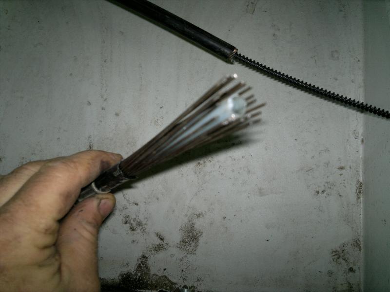

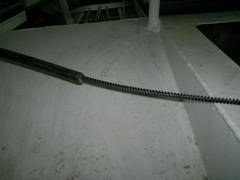

Ждать некогда. Разобрал трос. Навивка там на всю длину, по крайней мере на тросу который я разобрал, что меня радует, получится укоротить. Втулку порезал на три "лепестка", установлю её обратно, или опрессую по верх другой втулкой, или натяну на неё втулку с конусом внутри.
1 354

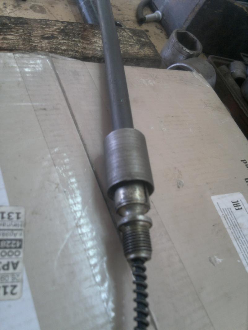

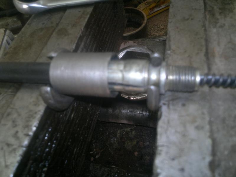

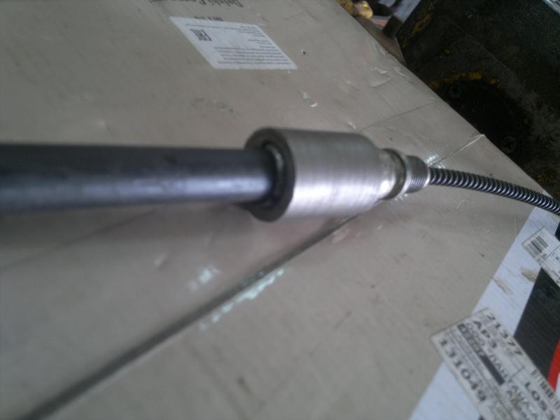

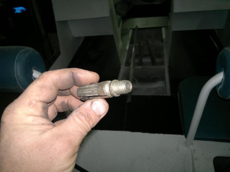

Укоротить получилось. Напрессовал втулку поверх наконечника, перед этим померил диаметр в месте где наконечник обжат, вытачил втулку с таким же внутренним диаметром, потом резал разгибал. Запресовывал совсем не мудреным "приспособлением". Толщину стенки втулки можно было сделать и поменьше.

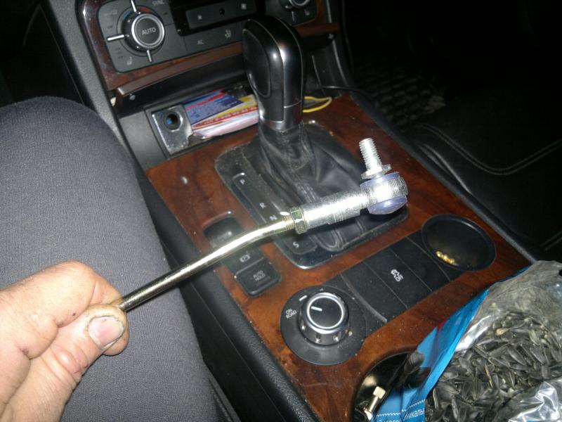

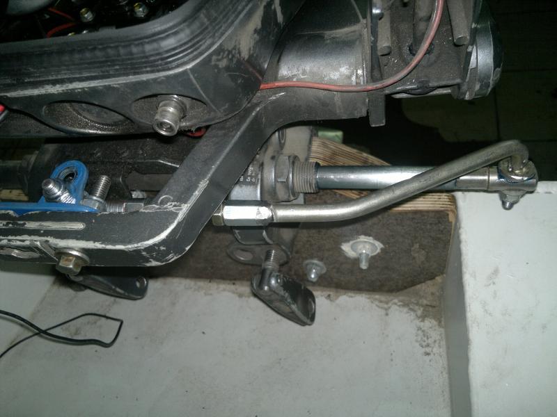

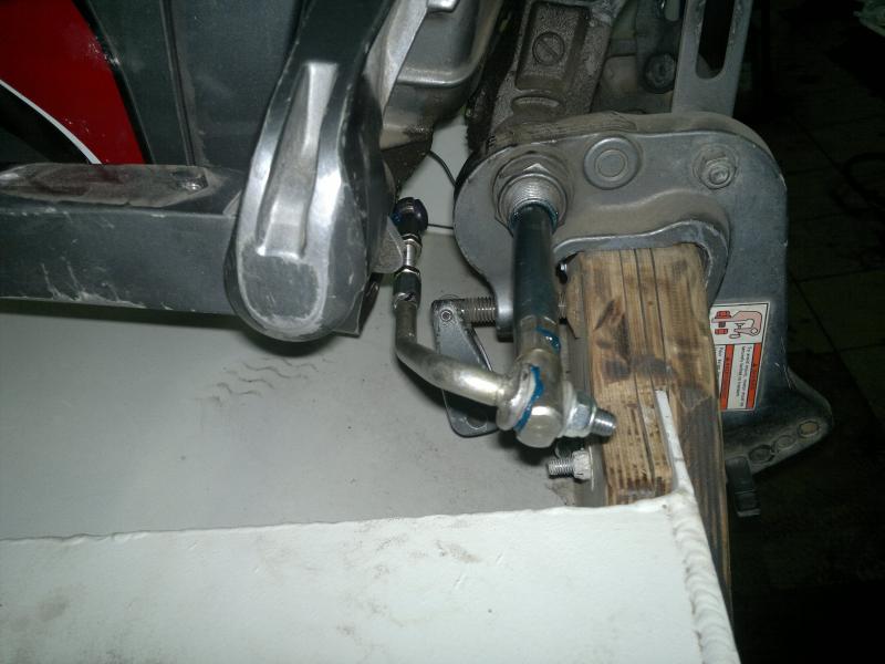

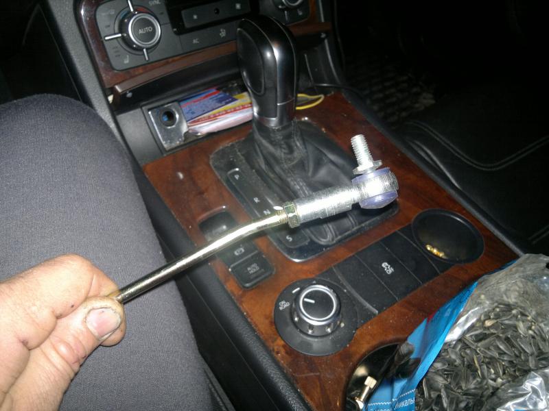

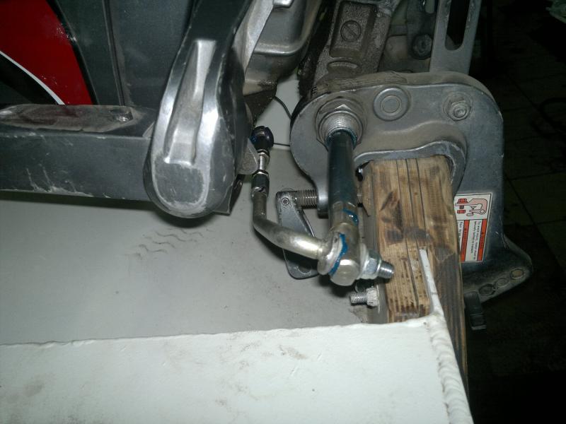

Вот еще в тему про самодельную дистанцию. В камазовском магазине есть такие шарниры. цена 150 руб. внутренняя резьба М8, резьба на шаре М8, шар довольно крупный. На рулевую думаю пойдет.

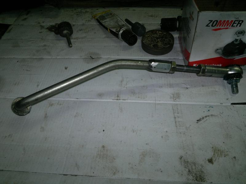

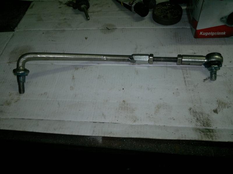

1 354

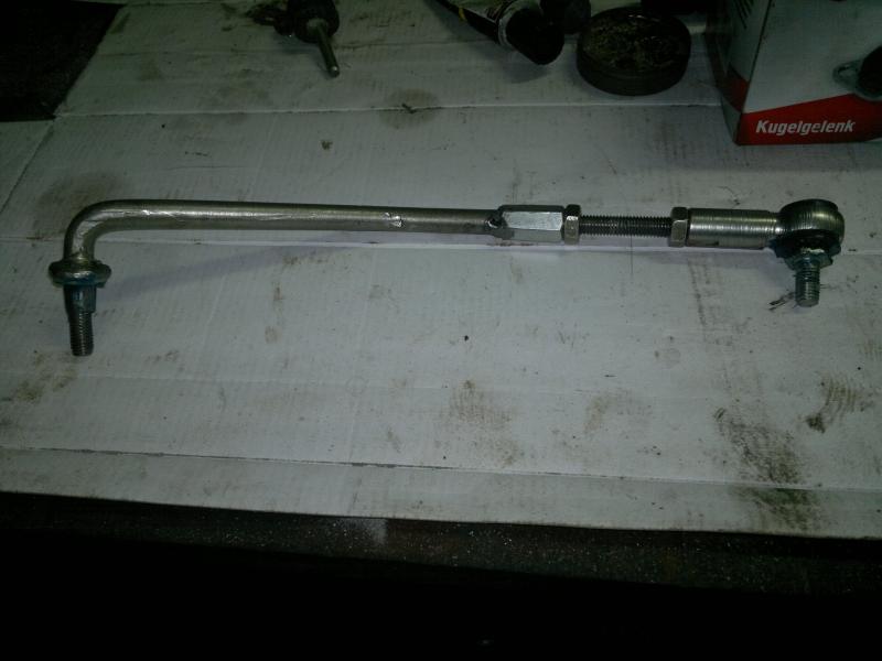

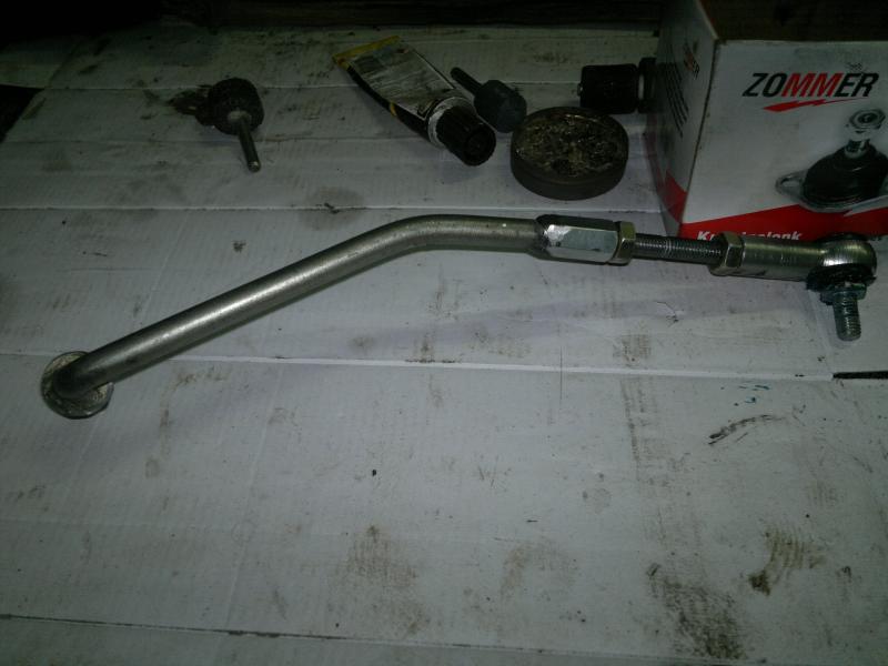

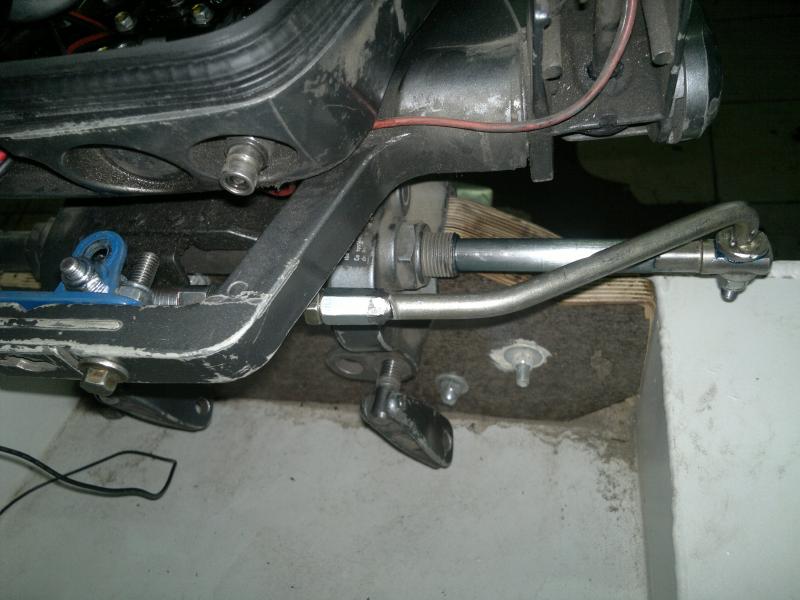

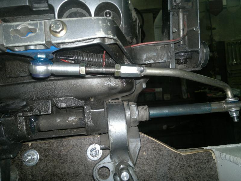

Так выглядит самодельная тяга. Регулируемая. В обе стороны мотор поворачивается одинаково, от упора до упора.
есть еще в камазовском магазине шарнир тяги ТНВД, стоит 250 руб, один в один как ну рулевой тяге ПЛМ
1 354
Не знаю про какую тягу ты говоришь. У меня есть тяга газульки ТНВД, она на много меньше, работает метал по металлу, у этого вкладыш второпластовый. Прикол, этот шарнир, про который ты говоришь, у нас тоже стоит 250, отходишь к другой витрине, лежит тяга в сборе с двумя такими шарнирами на концах за 200 р.

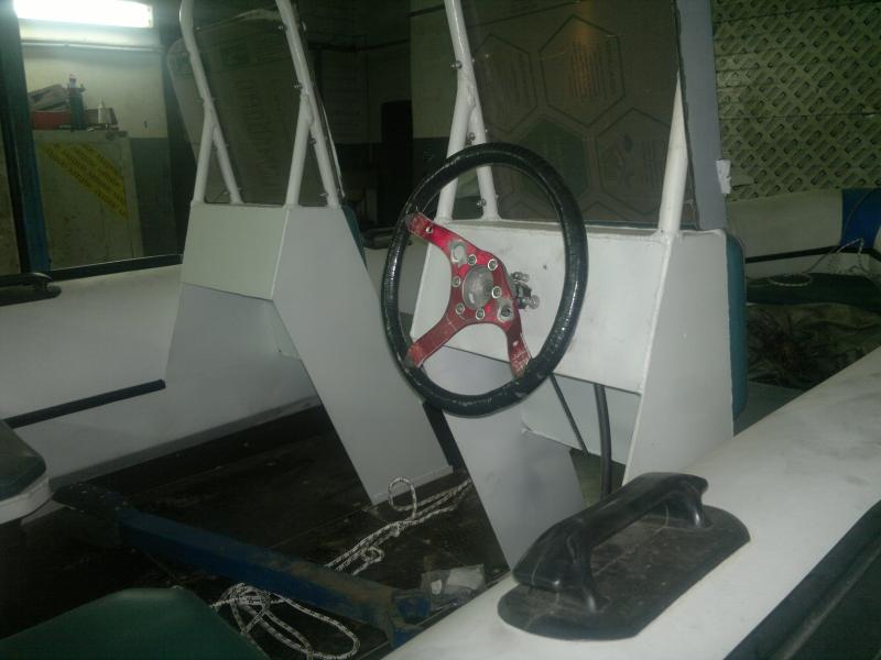

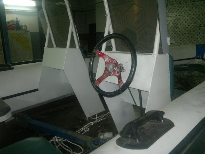

Вот она реальная экономия. Руль с приемки цветмета, был один алюминиевый остов, выручил шланг и изолента. Сделал вывод, надо плотней дружиться с приемщиками. Надо еще шланг одеть, чтоб потолще было, и покрасить.

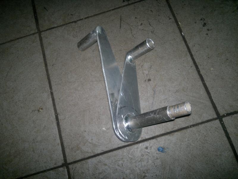

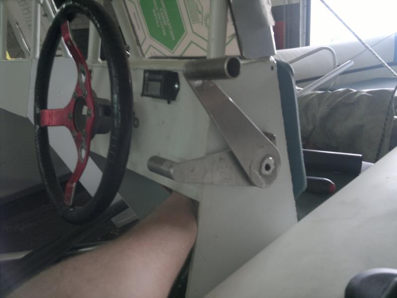

1 354

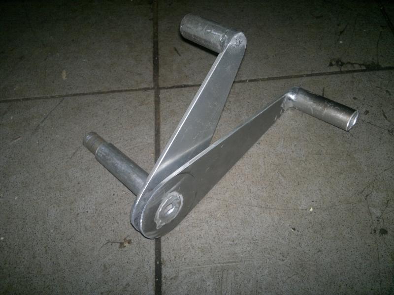

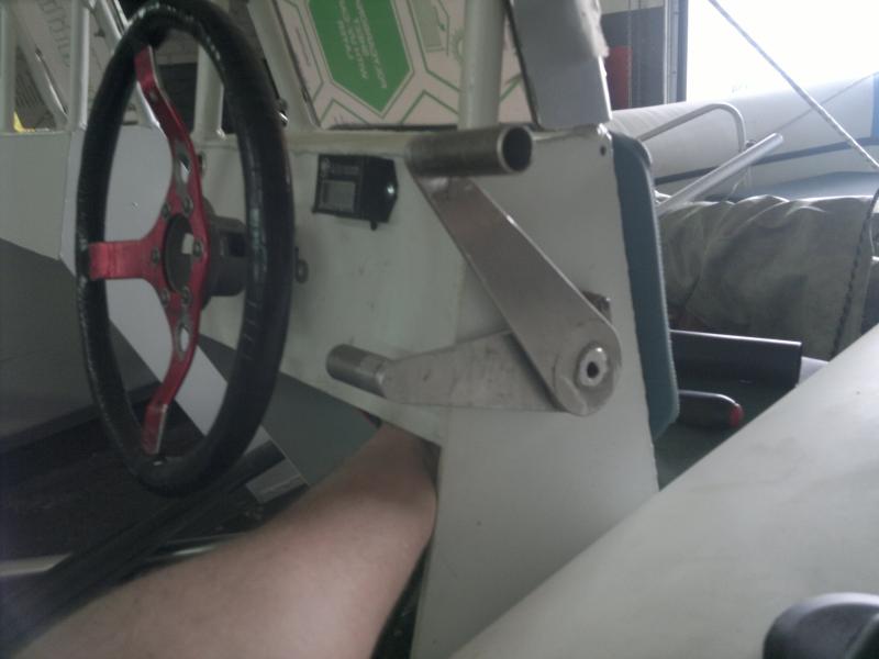

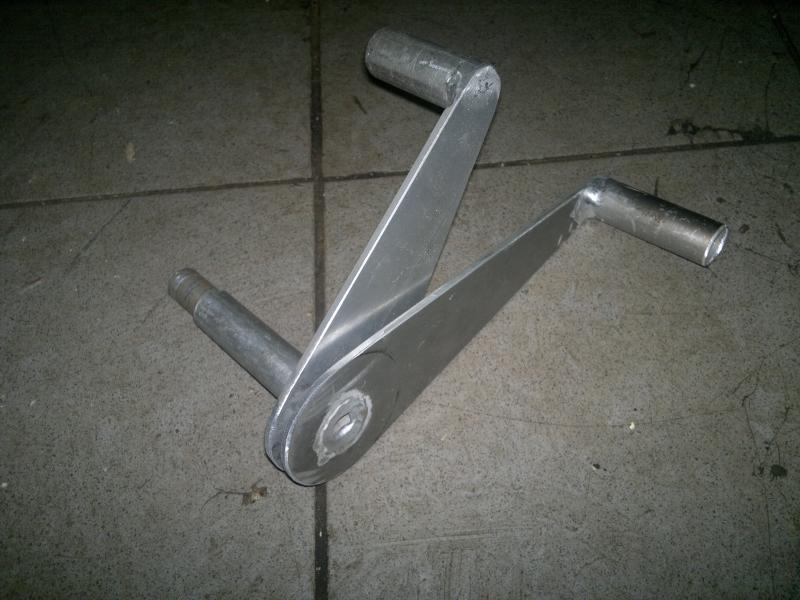

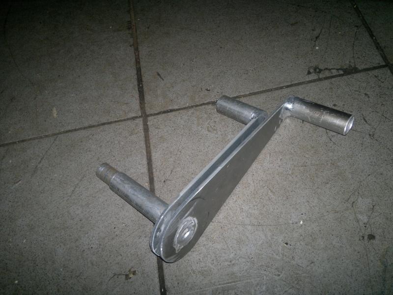

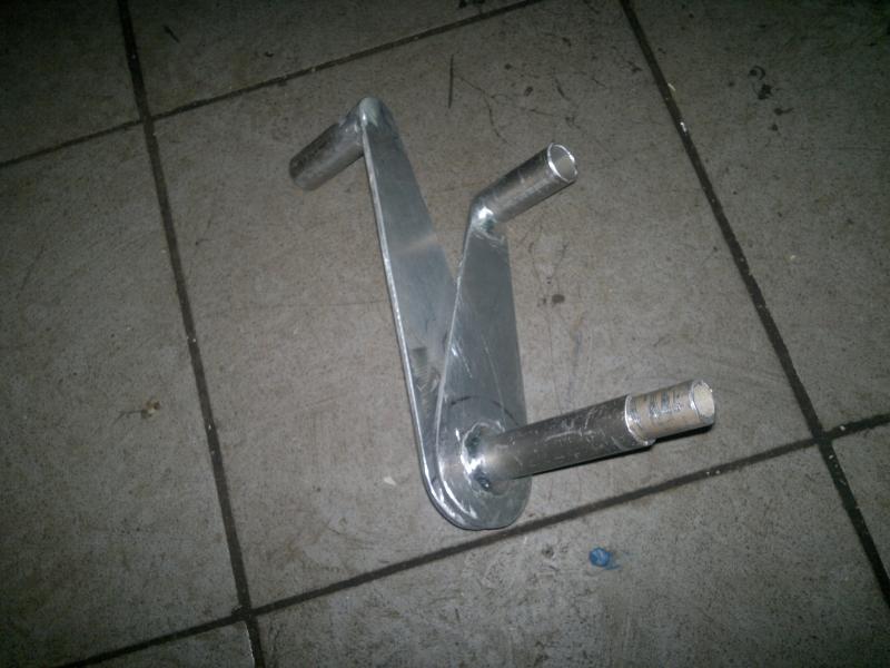

Начал машинку газ-реверс делать, рычаги будут торчать сбоку поста. пока только их и сделал.
1 354

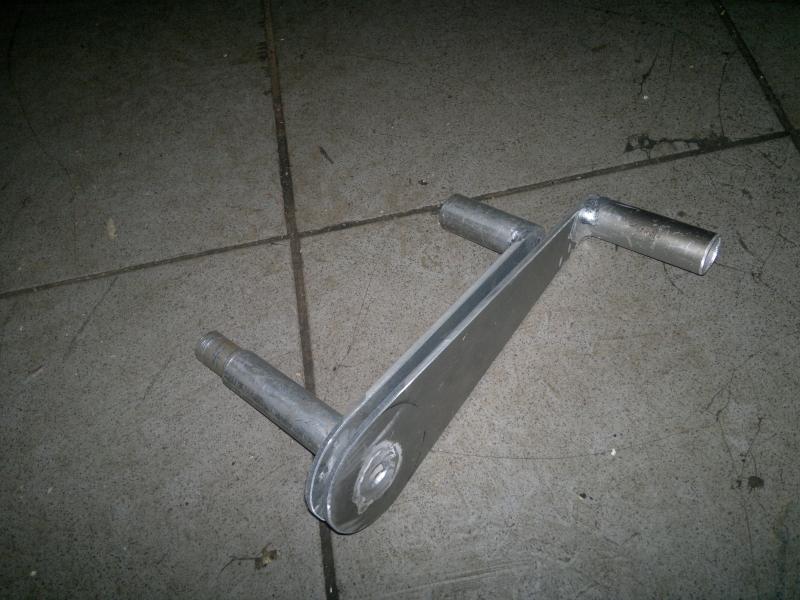

Вот так сделаю. Это пока без центрального болта и какого нибудь декоративного колпачка.
912
Лёш, а рычажки для тросов и крепление боуденов внутри консоли будут?
