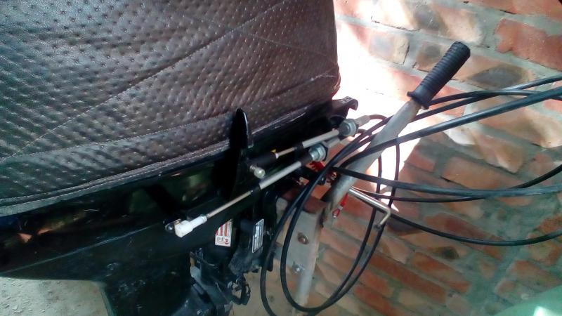

Покапался как следует в гараже и сделал себе ДУ на мотор. Троса от комбайна Нива, 4.5 метра, по 800 рублей. С нержавеющими наконечниками. Это вам не китай.

Да оно и не заканчивалось. Просто когда смотришь на ценник в магазине, включается тыковка и смекалка.
Уже на вторую лодку эти троса ставлю. Отлично работают и цена радует.

Длины у них разные. От 0.5 до 11. В ветке ПЛМ Нептун я про них подробно писал и ОЕМ номера давал и ссылки. Это проса управления топливной аппаратурой комбайнов, так же есть от автобусов и грузовиков. Цены в 3-4 раза дешевле дешевого китайского С2 и С8. А качество завода.

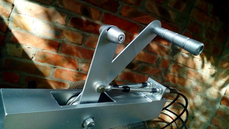

Я бы сказал "вечная машинка - неубевайка" алюминий и нержавейка.
А длину брал на вырост. Мало ли какой аппетит потом придет. А так если что, то петля на моторе и петля в борту выберут лишнее. После проливки маслом они и свернутые в бухту легко двигаются.

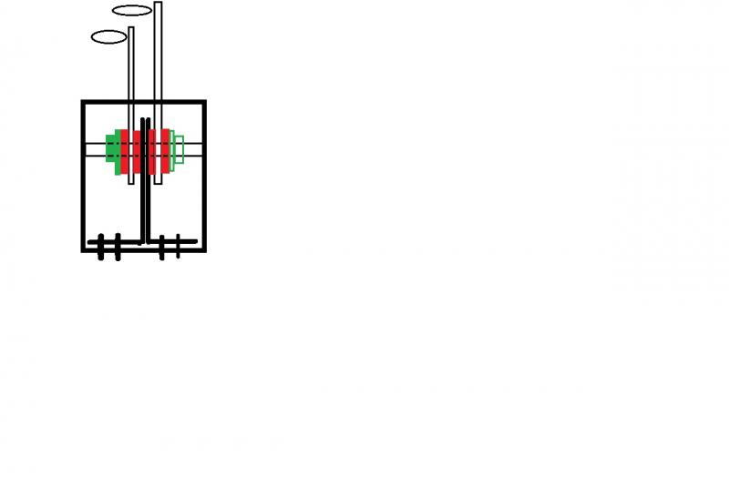

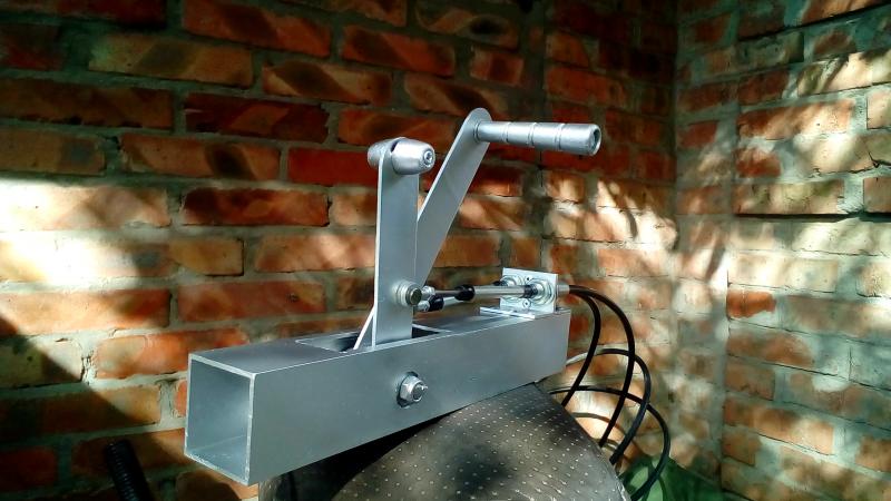

Итак: Корпус - алюминиевая труба 60 на 60 тройка или двойка. На дно трубы внутри на заклепках закреплены 2 алюминиевых уголка, так, чтобы получилась надежная перегородка. Ручки из полосок нержавейки. Ось - шпилька, продетая на сквозь трубы, но гайками стянута только внутри, чтобы в наружу не торчало (зеленые на картинке). В качестве уплотнителя (красный на картинке) разрезанные пополам опоры аммортизатора ВАЗ 2101 передние. (это такие резиновые бублики) Они-то и обеспечивают фиксацию рычагов.
Испытания показали ее отличную работу. Легко управляется.
Делал из остатков всякого хлама в гараже, единственное было условие - не должно ржаветь.
Одна беда, не могу найти пластмассовые заглушки для трубы 60 на 60. Там где заборы продают- торгуют ими от 30 штук, а мне то всего пара нужна торцы закрыть

Нашел в Александровке, по 18 рублей.
