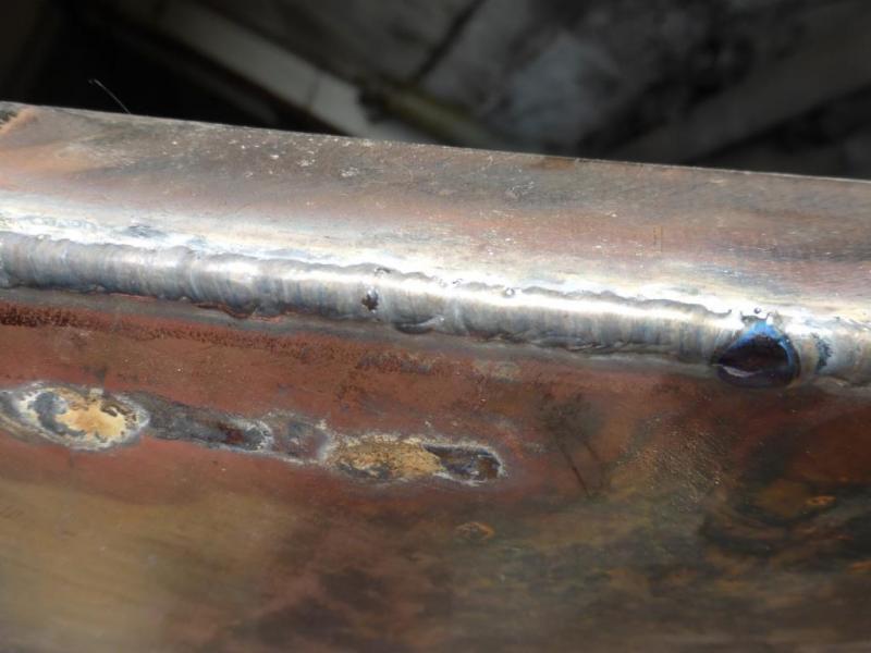

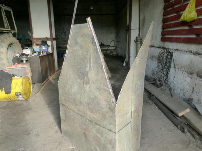

Всем привет. Сфоткал пока что есть. Передняя часть лодки 150см.. Задняя часть будет такой же длины. Вариться хорошо и без присадок , шов ровный. Хотя человек варит аргоном впервые. Лодка будет плоскодонка, дно усилено уголком (нагнули на станке).

Под какой мотор планируется?

Если шву не делать термообработку он лопнет даже от простого удара молотком!
Паяльной лампой прогреть?

)))) вот пример на бумпроизводстве применяются емкости под глинозем из титана (любимая фишка мастера проверить разряд сварного это заварить патрубок подающий воду в цистерну). так вот если качественно не отжечь сварной шов титана то создается множество напряжений в металле . при чем у титана самая прочная кристалическая решетка из промышленных металлов почему им и легируют железо(ПЛАСТЕЛИН)

Пока под весла, а там видно будет.
Нет, не лопнет. И стучали, и гнули на шве и не лопнул. Марку титана не знаю, но он мягкий. Гнётся, сверлиться, пробивается дыроколом для ремонта авто

Это не титан. Самый простой способ проверить титан не титан в темноте чиркнуть железякой о камень если искры белые будут то титан

Титан мягкий ага по ржать. вы может лодку из амг варите и тут задвигаете что из титана. если бы все так просто было то у нас и пиндосов были титановые подводные лодки а так только у нас они есть. Титан загнуть еще то умение надо.

Тоже так думаю. Титан с которым я общался был "без памяти". Как не гни, а он выпрямлялся.

Да титан это .... титан .По шву даже видно , что не алюминий .
Титан разный бывает , и совсем не обязательно , что он должен быть жестким . Есть очень пластичный и молотком мнётся легче алюминия .

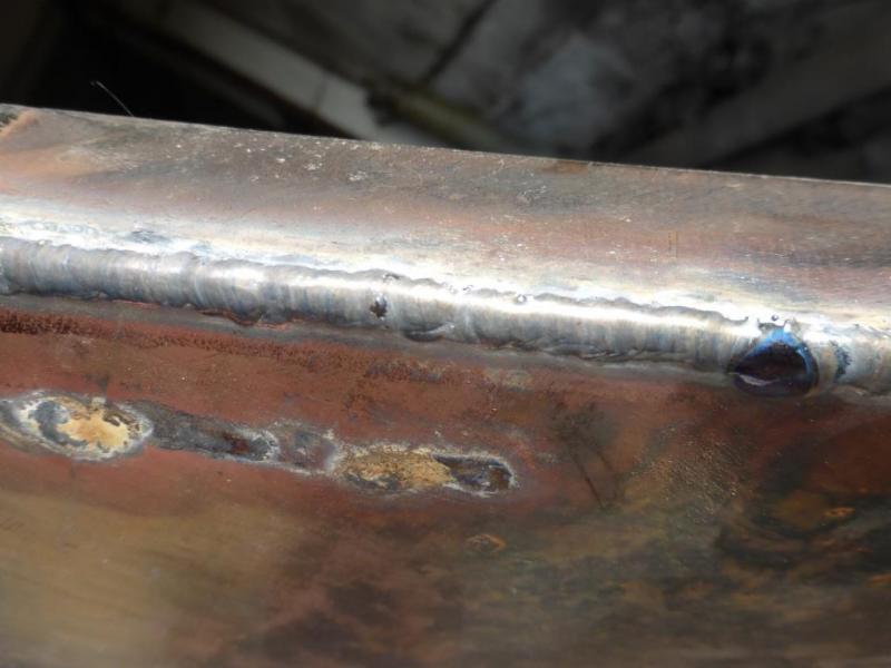

Олег обратную сторону шва сфотографируй, пожалуйста.
Хорошо , сфотографирую. Кстати на верхнем фото есть обратная сторона. Уголок приварку изнутри .

Предполагаю что лодки из титана не делают из-за высокой стоимости производства. Один см. аргоновой сварки будет стоить около 30 -50 рублей
Хотя лодка из титана была бы высокотехнологическим изделием.
Я сталкивался с изделиями из титана. Он хорощо вариться аргоном и хорошо держит переменную нагрузку
аналогично нержавеющей стали.
Так что нужен хороший проект (чертёж) лодки. Где нужно поставить жесткости, как автомобилестроении.
Толщины 1 мм будет вполне достаточно. И по весу должно получиться в 2 раза легче чем из аллюминия
