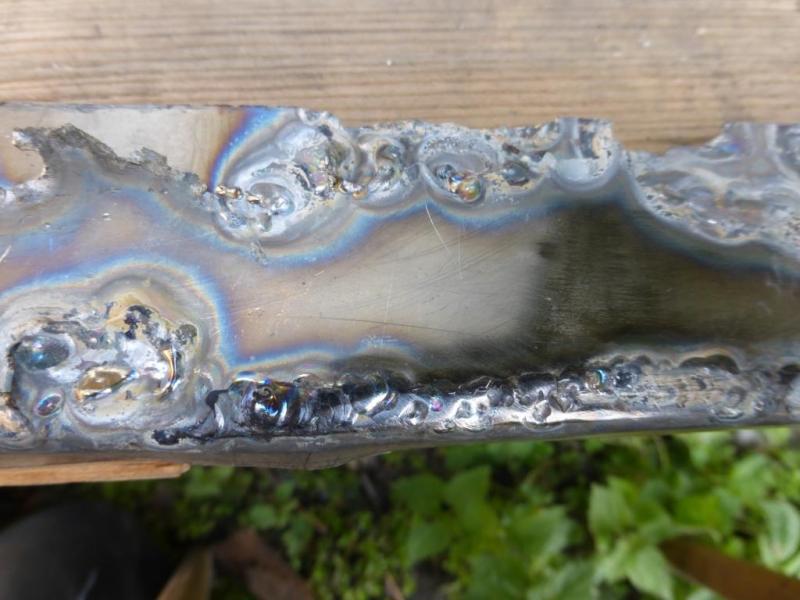

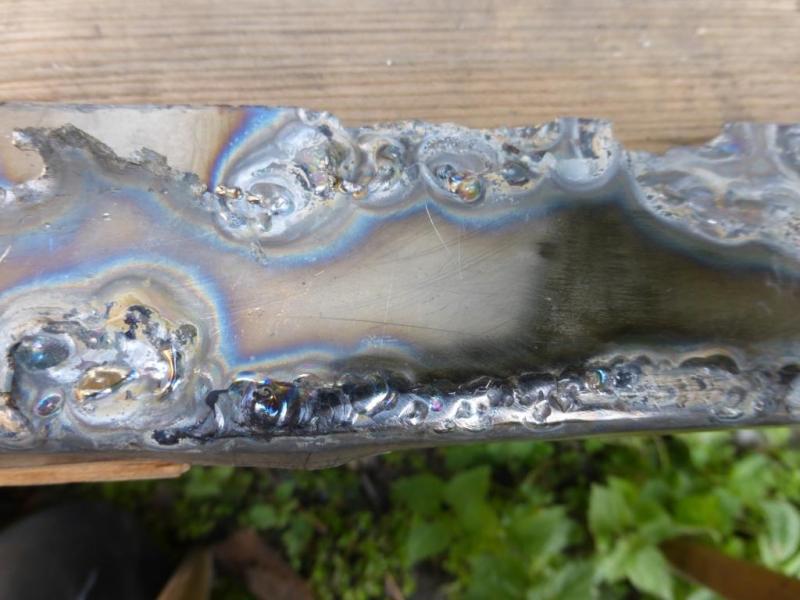

танкист сказал(а):
А где шов, то? Фото бы глянуть...
Окончательные пластинки друг не нашёл, настраивал новый аппарат ещё зимой. Нашел первые пробы, настройки аппарата. Шов нормальный будет - не потечёт.
Пробовал гнуть - гнётся, отверстия легко прорубаюся дыроколом для кузовных работ авто.
