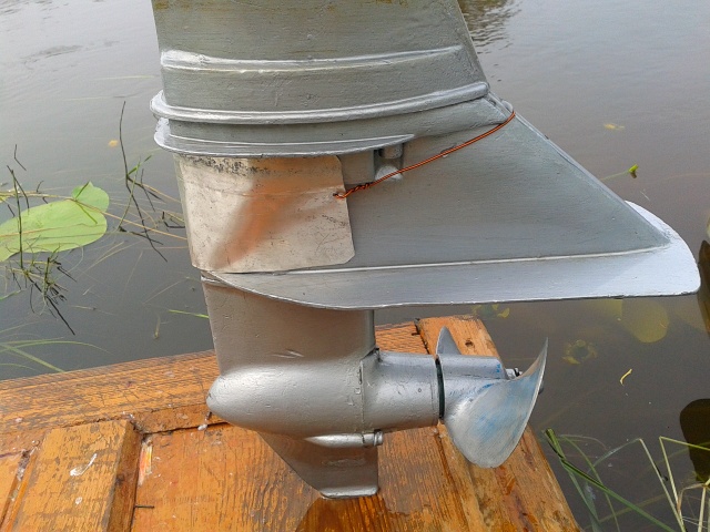

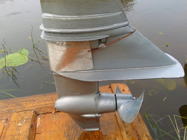

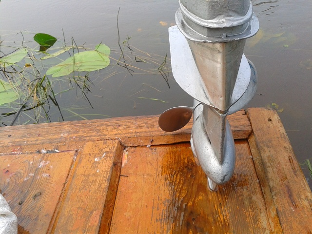

Вот такую доводку внедрил, без нее очень сильно летели брызги на мотор и в лодку от прямоугольных выступов на дейдвуде. Теперь не брызгается при любом наклоне мотора.

проволочка классно смотрится :) не уж то пружинки такой не было?
можно туда еще внедрить "кораблика" из резинки, как каблук. он тоже брызг не будет давать.
Нога от Москвы 10 и все !!!! Воду режет как нож
Да и на проволочке никуда не девается. :D
Вот глядя на нее я и понял откуда брызги у меня. Но у нее помпа вверху, а это минус.

Юрий штиль сказал(а):
Может и минус но у меня работает ОТЛИЧНО ногу менять не буду ни в коем случае а вот голову на следующий год поставлю новую от 12.5 хочу прибавить в скорости.
