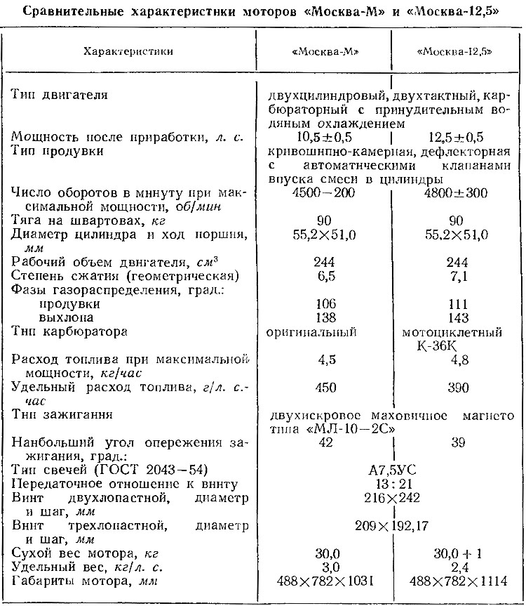

Я один мотор гонял долго, кольца прикатывал, так как неродные, 20 литров сжег. Запустил, газку чуть, для ровной работы, а сам другими делами занимался. От масла м-8 гари конечно много, а от штилевского нет.
Кстати тяга на швартовах у Мки и 12.5 записана одна, 90кг, странно.

А откуда габариты разные?

Из-за колпаков. В сравнении подразумевается Москва с круглым и прямоугольным колпаком. Так же и опережение подразумевается с КЛМ и К-36. Поэтому это всё относительно. Ведь и на ржевские Москва 10м ставили к-36 и соответственно колпаки прямоугольные.
