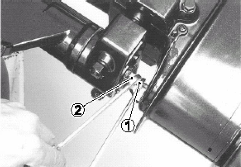

Две недели назад Сузуку df50 ремонтировал, там тяга раскручивается с передней стороны 1, 2. Может на Ямахах также.

Вал переключения КПП перемещается не вверх-вниз , а крутится влево-вправо . Только где он разъединяется для снятия редуктора? Под карбюраторами?
11 735
5 252
луха сказал(а):
Переключалка у него на шлицах,хоть и находится в том-же месте.
http://www.megazip.ru/zapchasti-dlya-lo ... -crankcase
Читать внимательнее"в том же месте"......тоесть 100 мм от места стыка редуктора и дейдвуда.

Всех приветствую! Снял редуктор , снялся можно сказать под своим весом , когда открутил 5 болтов. Вал КП на шлицах, ничего откручивать не надо. Торчит 50 мм от редуктора. Крыльчатке Помпы кердык . Мотор перегревался , снял ГБЦ , прокладка пробита . Компрессионные газы через ГБЦ попадали в систему охлаждения. С редуктора слилась эмульсия , подшипник под помпой ржавый и с люфтом. Короче халявы не получилось , третий мотор покупаю и все ремонтирую ,не проехав и 5-ти км.
