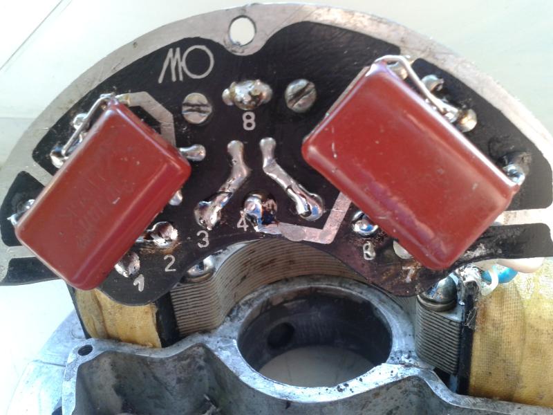

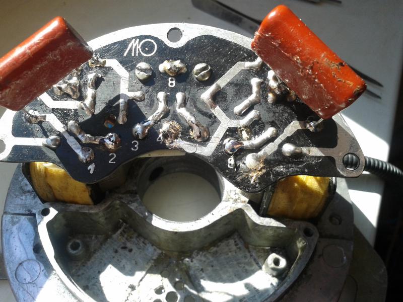

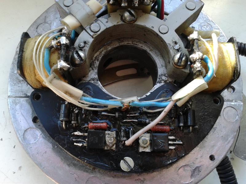

Так верхний у тебя в порядке, при установке поршня 3.5 мм до вмт, бьет на 30°, правильно?
А плата не родная ветерковская однако, кондеры бы поднять, а то дорожки не видно.
Белый провод в центре, глушилка?

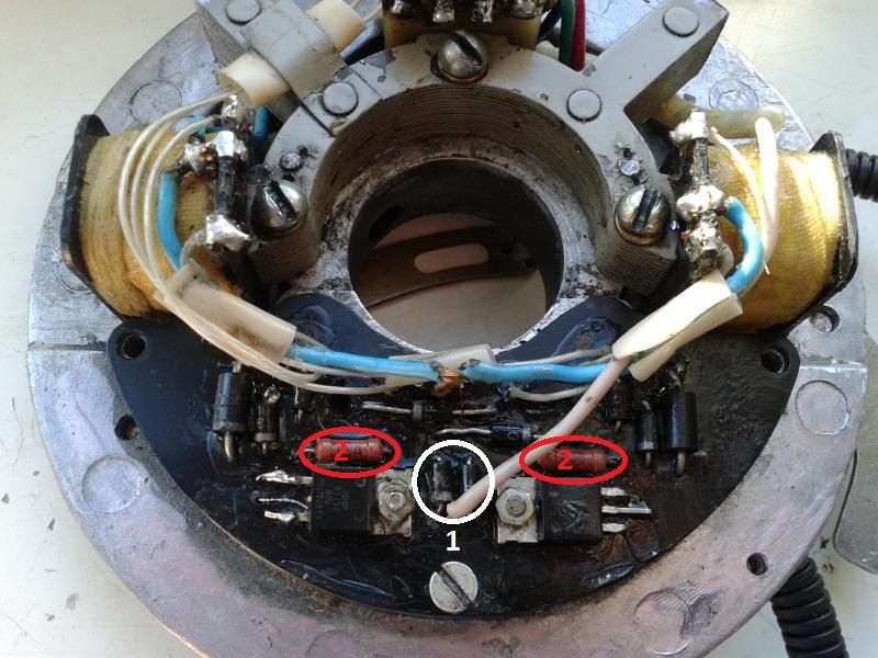

Проблемы все решаемы! До маховика дойдем, успеем. Вот что сделай.
1) Исключи диоды 1 из схемы. Они стоят в цепи управляющего импульса. (пока не нужны однозначно)
2) Проверь сопротивление выпаянных резисторов 2. Должно быть 43-47 ом и одинаковое на обоих.
3) Проверь полярность диодов в цепи управления.
4) Проверь напряжение на управляющем электроде тиристора (обоих каналов) Должно быть 5 вольт. Максимум 8 вольт.
И далее уже проверь геометрию магнитов на маховике. Ну и элементарно отверткой или ключом мощность магнитного потока, (прилипание ключа и отрыв) особенно крайних магнитов. А если есть запасной маховик то просто поставь его для проверки углов. Забыл самое главное, емкость конденсаторов накопительных у тебя какая? Проверь прибором точно!

1 отпаял
2 проверил отпайкоой 51 ом оба
3 диоды полярность правильная
4 5.3 в на нижн цил 5,1 в на верхн цил

Резисторы, Андрей много для ВТ-151 ставь 47 ом. Они являются нагрузкой управляющей катушки и буквально +- 5 ом начинаются пляски меток на маховике. Маховик реально какой то с косяком, надо бы поменять его. Китайские ВВ катушки пусть остаются, пока. Конденсаторы в норме, оставь. Давай ищи маховик и пробуй. Не найдёшь, звони, у меня есть маховик резервный.
