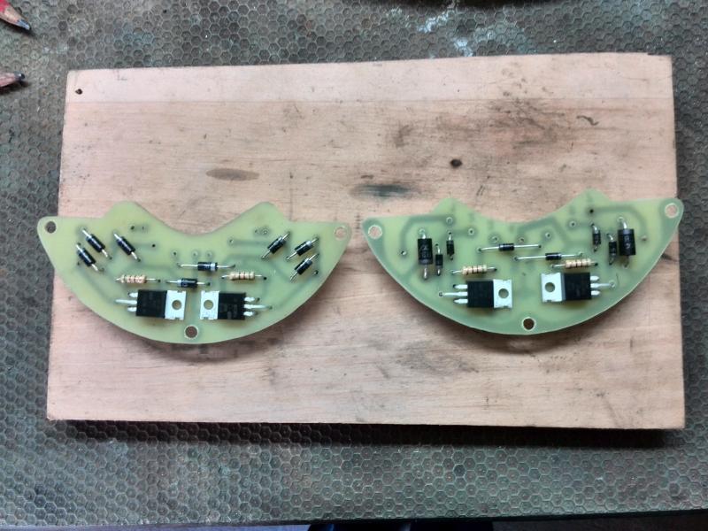

добрый день! Андрей это ваши платы? хотел заказать печатную плату без деталей, а то у меня нет принтера и хлорного железа моя почта vicykaev@mail.ru
12 309
3 747
Привет, Андрей. Это не мои платы, автора к сожалению не знаю.
Tatinpapa
08.04.2016
151
Алтай
Станислав
Фрегат 310 ек
Ветерок 8
Простите, а зачем вам? У вас один в один такая же плата под маховиком стоит. Или так, про запас? :hahaha: Мне эту платку сбрасывал Валентин (ник yanusya(можно стукнуть ему в личку, а поискать его можно здесь: topic9106-50.html#p247515)), не знаю является ли он правообладателем... я ее немного подкорректировал под схему Андрея (Танкиста), есть у меня уже вытравленная платка, могу выслать за почтовые расходы, но только если ее проверит Андрей или ждите когда почта России наконец-то привезет мне мои стабилитроны...

добрый вечер! мне надо вытравленную некоррктированная пустая плата, есть задумка собрать на вт145-800 есть стабилитроны на схему Андрея правда б/у но вполне исправные да хочу поэкспоментировать по упр электроду тиристора прошу писать на почту она выше
Андрей причина авто опережения комплексная на Ветерке, одной заменой тиристоров её не решить. Примитивный вариант это стабилитрон в цепи управления вольт на 5 или даже 4. Но надёжность такого варианта не на высоте.
Надо решать вопрос кардинально то есть основной проблемой является магнитная система и в первую очередь катушки с их параметрами. Нагружаются на конденсатор накопительные катушки и тянут за собой токи с управляющих катушек, они же на одном каркасе и имеют сильную индуктивную связь. Ну и так далее, будет интересно расскажу.

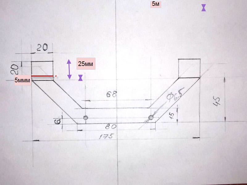

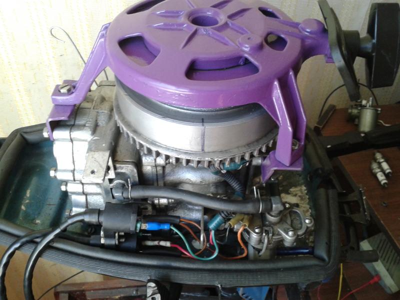

блин не могу в личке отправить изображение Приветствую Андрей! поставил стартер на В12 твой чертёж применительно к В12 Андрей как колпак дорабатывать поделишся? загибать ушки на В12 по красной линии
12 309
3 747
Молодец получилось отлично! :good: Колпак по высоте не встаёт на В-12 его надо греть феном строительным и выгибать вверх примерно на 1 см. Смотри меряй всё по месту.
