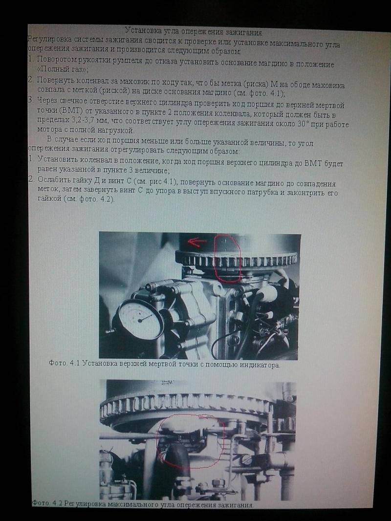

Тут ведь сложного нет ни чего. Где должна пробивать искра? Правильно в ВМТ. Как это проверить? Очень просто, установить поршень верхнего цилиндра в ВМТ сделать отметку на моментоскопе напротив метки на маховике, и поставить стрелку из фольги на эту самую метку на маховик. Дальше крутим и смотрим где у нас реально проскакивает искра. И настраиваем основание (поворачиваем) на эту самую метку. Собственно вот и всё! Найди начальный угол то есть искру в ВМТ дальше уже ни чего сложного нет. Если по каким то причинам искра при любом повороте основания не будет попадать в метку ВМТ снимай видюшку будем разбираться со схемой. (с монтажом, со схемой всё уже проверено приборами).

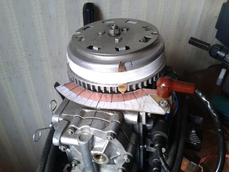

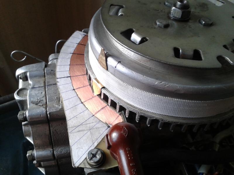

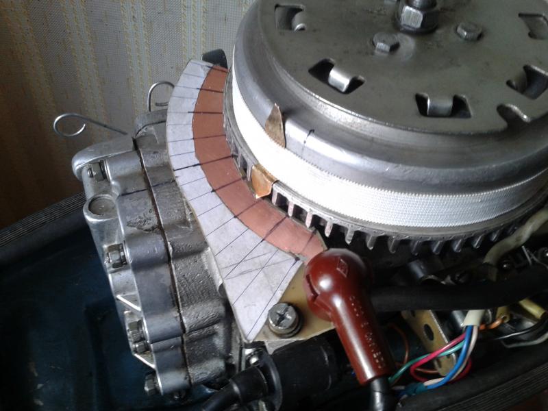

всем доброго дня! сделал я моментоскоп
полный газ поршень не доходит до вмт 3.5мм ----32град
ползунок карба на треугольнике ----13-14град
ползунок карба не касается пластины зажигания ----0 град --вмт
мужики куды смотреть?? :unknown:

Re: ветер дерётся
это результаты после проверки или начальные установки?
если результаты - то все нормально. запуск - на треугольнике. макс. тоже ограничено правильно.
а крутил чем? а вижу, шуруповерт.. может дрелью больше оборотов дать? второй ВВ замкнул на корпус?
имхо, стробоскопом при работе виднее метки...
ещё крайнее положение ручки от полного газа--(-25 град ) мотор глохнет
крутил шуруповёртом ,второй вв не подключал по первичной обмотке
ползунок на треугольник поставишь задёргаешси дерётся :?

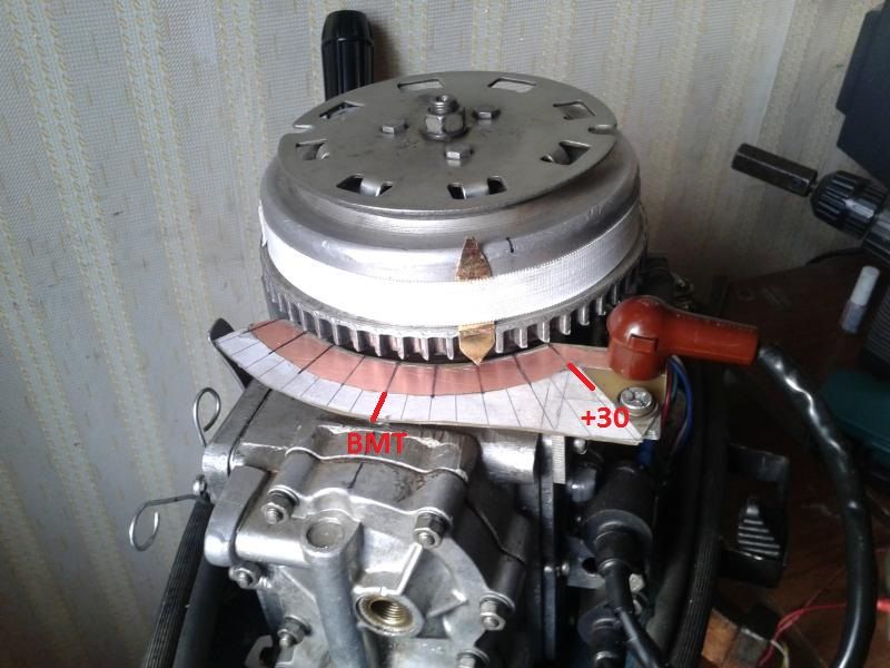

Привет Андрей! Где проскакивает искра в положении ВМТ? И где проскакивает искра в положении полный газ? Проверь и сделай отметки на моментоскопе! Должно быть примерно так как я нарисовал на твоём фото. О более точном положении угла и метках на моментоскопе чуть позже.
