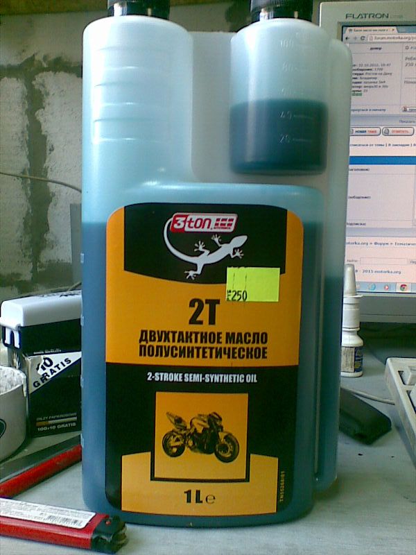

:)Э тим летом пользовался таким мослом.При запуске много дыма,но после прогрева нет почти совсем.Протим рекомендаций на упаковке лью 600 грамм на канистру.Мотор не разбирал.Что и как внутри не знаю.Мотор новый,прокладку под карбюратором снимал сам.Реконструкциям и ремонту не подвергался.Пермского завода! :pardon: :good:
