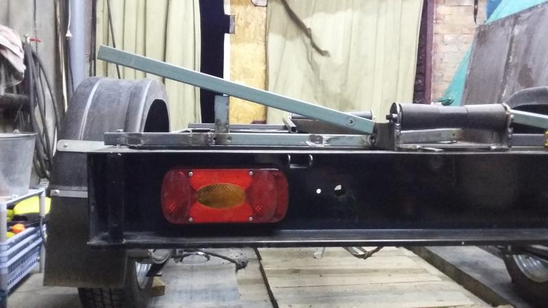

К твоему прицепу при перевозке лодки в габаритах 1м спереди, 2м сзади, вопросов не будет.
Выступание груза вбок меряют от габаритных огней, выступание назад - ОТ КРАЙНЕЙ ТОЧКИ КУЗОВА (прицепа) . Если назад более 1-го метра, но менее 2-х - то нужно обозначать груз, и не красной тряпкой, а знаком или фонарем. Если выступает менее 1-го метра - можно этого не делать. Если выступает более 2-х метров - то без спец разрешения ехать нельзя.

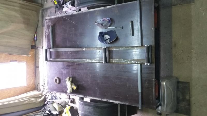

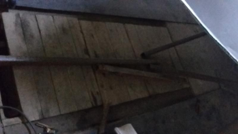

Как лучше так

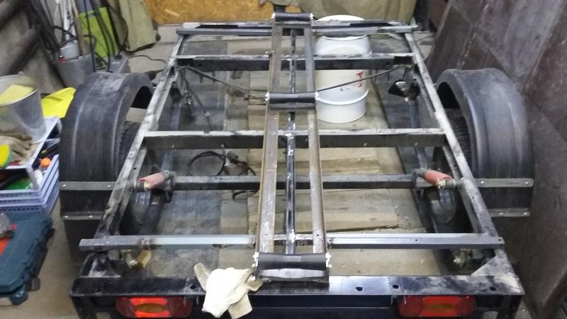

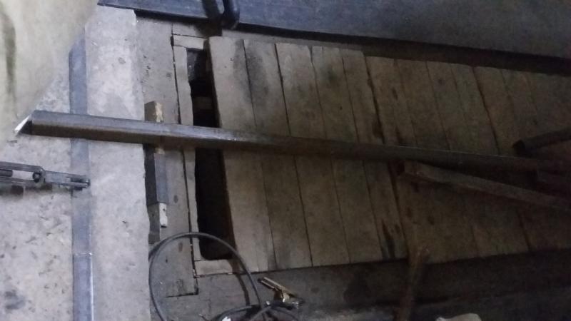

Или так

Я про ролики которые по центру.
1 354
Ты зачем у других спрашиваешь? Лучше у лодке своей длину прямого участка киля померь, да развесовку прикинь, где этот прямой участок будет на прицепе стоять. Советчиков полно. Если только советы слушать и самому не думать, такое можно нагородить...

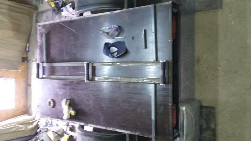

Вроде норм

Не не нормально. Это уже изменения в конструкции прицепа. То что было выше, пост 6, было нормально. Я давал ссылку. прочитай.

Слежу за темой и не дает покоя мысль: зачем такой хороший грузовой прицеп портить? Если не нужен, можно было продать и на эти деньги купить лодочный. Лодку с него снимать навряд ли будешь, так и будет на нем хранится. А удобнее лодочного он не станет.
1 354
Абсолютно согласен. Также можно было на одних номерах два прицепа сделать, все равно там переделки не совместимые с регистрацией. Для начала посмотри какого цвета прицеп в документах и какого цвета прицеп получился.

Поверь ни чего я не и спортил смотри. :pardon:

Просто дышло снять и поставить с бортами на место валяу :good:

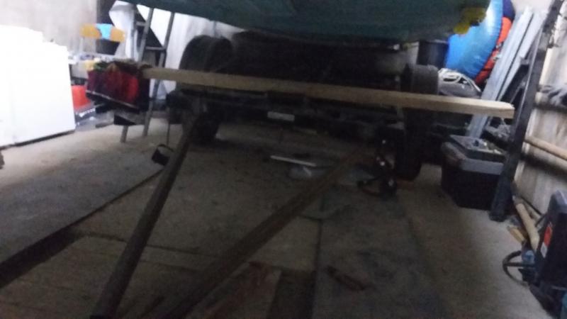

Ещё фотка

Фотка
