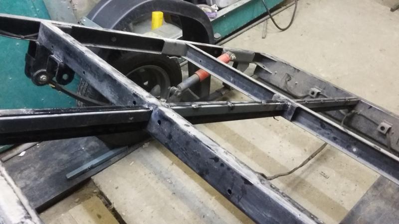

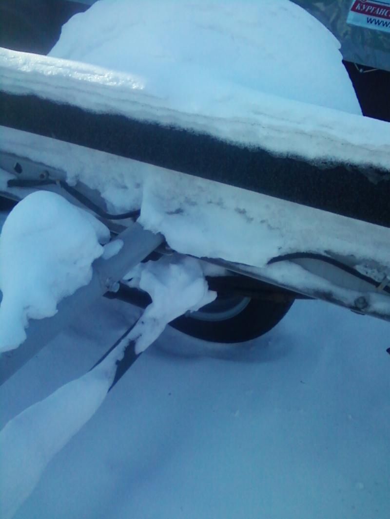

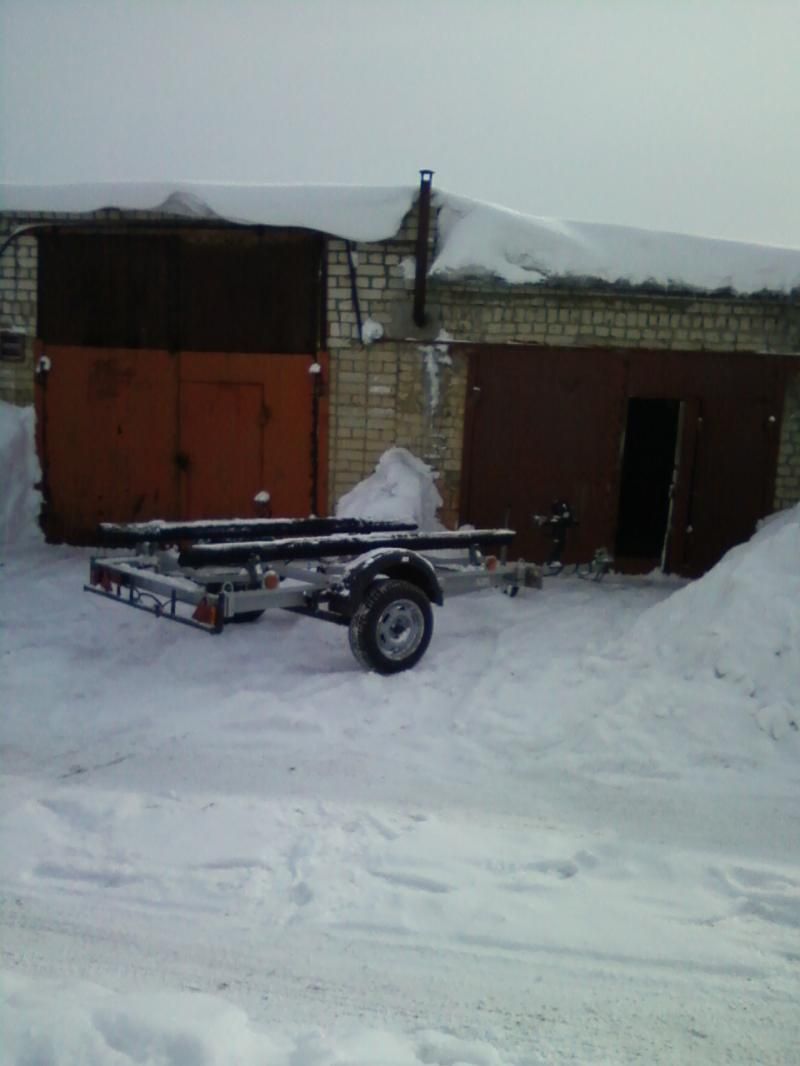

Привет всем , разобрав прицеп до рамы и увидел о чё
Пащка
124
Северск
Паша
Прогресс 2м
Меркурий M 40 F E EFI.
Всё сделано на от......сь, 1.5 мм толщина :shock:

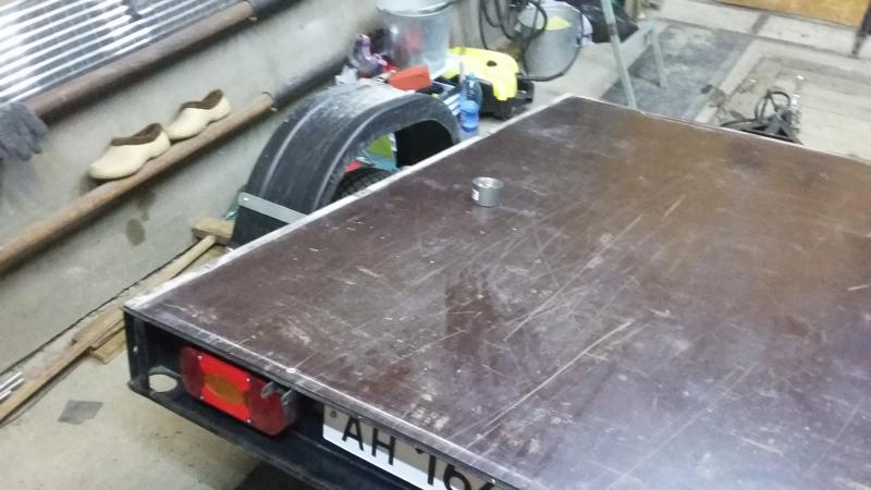

Ещё снимки

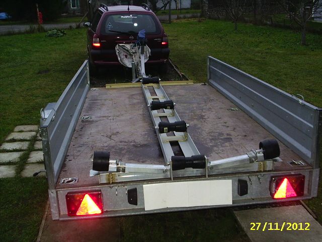

Хорошая тема, у меня тоже курган, только больше-3,3 метра. Так я его когда разобрал-ахнул. провари и усиль уголком. Еще я думал сделать для лодки чисто, а в итоге ложементы в кузов уложил. Теперь и лодку таскаю, и диван какой можно притащить - экономия однако ;)

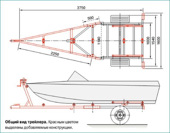

Только не уголком его нету а квадратным профелем от школьных стулье старого образца . Поже выложу как хочу , если чё критекуйте если не так.
Пащка
124
Северск
Паша
Прогресс 2м

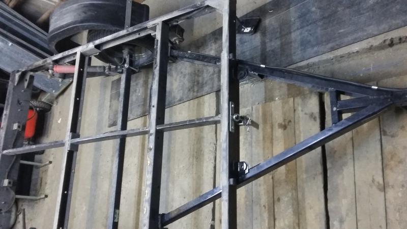

Вот вроде норм будет?

Борта явно будут в лодку впиваться) надо снять их

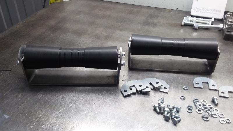

Будь готов к нервотрепке. У нас в Кемерово нет ни одного магазина где можно купить или заказать ролики.
Маленько лукавлю, одни согласились заказать ролик, хотя явно не понимают о чем идет речь, за 3 ТЫЩИ!! ПРЕДСТАВЛЯЕТЕ, ЗА 3 МАТЬ ИХ ТЫЩИ!!!!!! капец(((

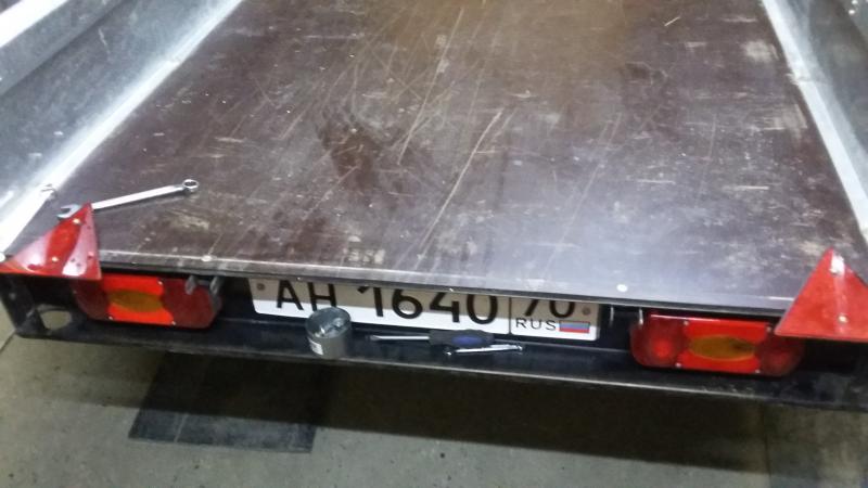

Вчера профельный квадрать приваривал к раме усиливал.

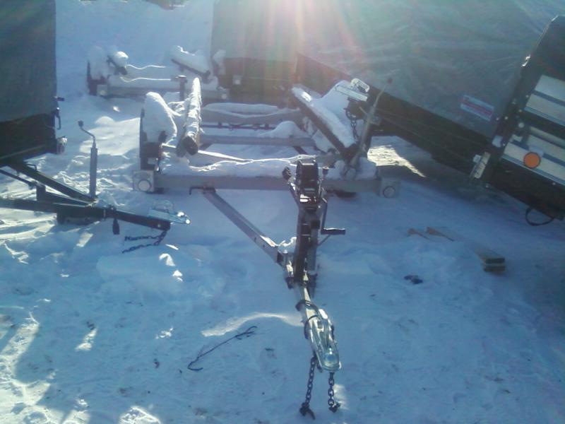

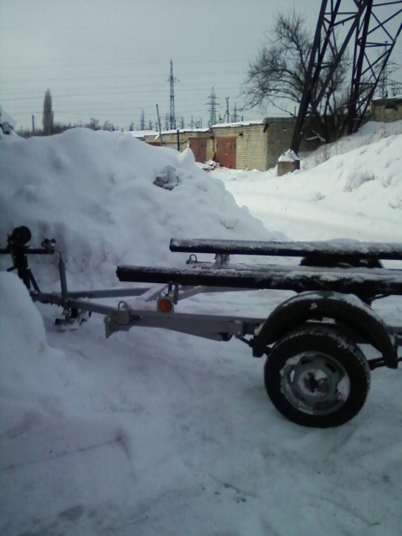

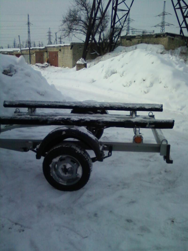

Кину несколько фоток Водника А5
Вот к этому вопросов не будет. Кстати Пвел Северск это Томск-7?
