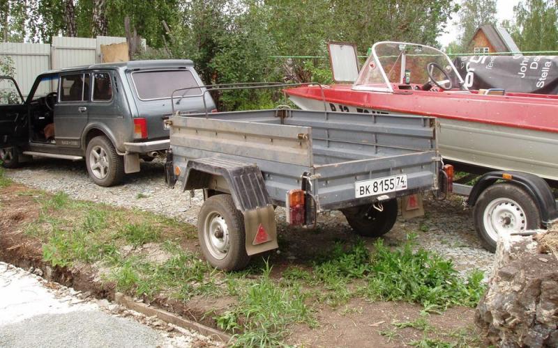

Паша, я написал потому, что сам в начале 90-х годов (кажется, в 1991 году) переделал курганский прицеп в лодочный. Больше он грузовым не был. Так и продал комплектом все в 1996 году. Сейчас у меня два прицепа, курганский грузовой и МЗСА лодочный. Думаю, что ты повторишь мою историю.
Фото, правда, 2010 года. Прицеп сейчас стал серебристым (я его покрасил), и лодка со своим прицепом сменилась (на фото "Казанка 5М4"). Кстати, когда искал грузовой прицеп, нашел несколько интересных вариантов: самоделка с регистрацией за 12 000 руб., новый без регистрации за 3000 руб. и б/у "КМЗ" с регистрацией за 5000 руб. в отличном состоянии. Его и взял.

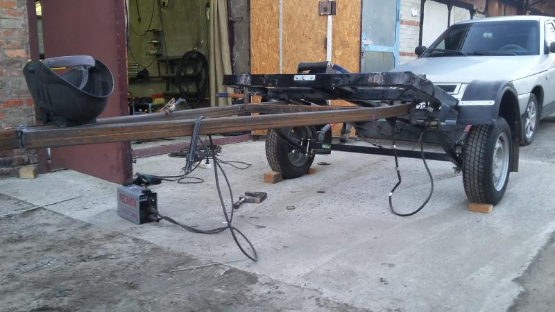

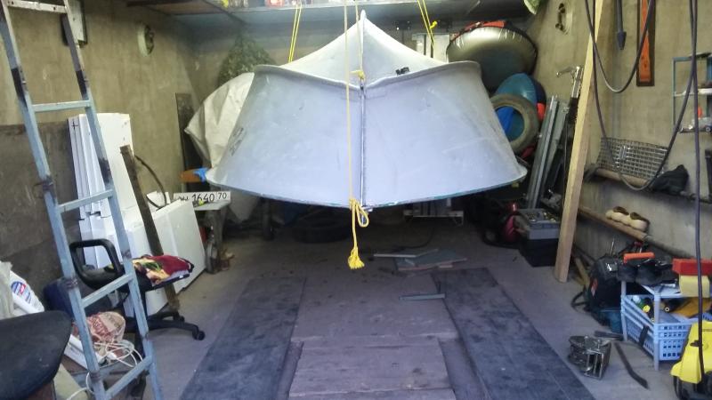

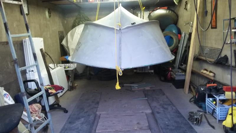

Погодка вроде норм можно поделать прицепик.
Пащка
124
Северск
Паша
Прогресс 2м
Меркурий M 40 F E EFI.

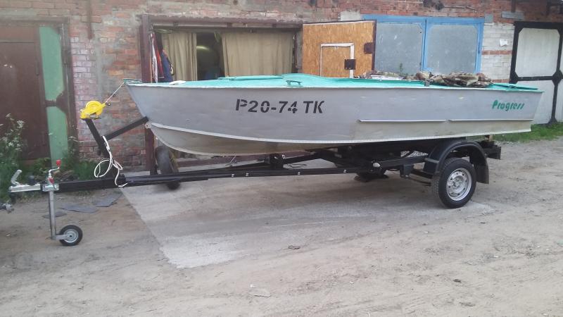

Лодка в воздухе :crazy:

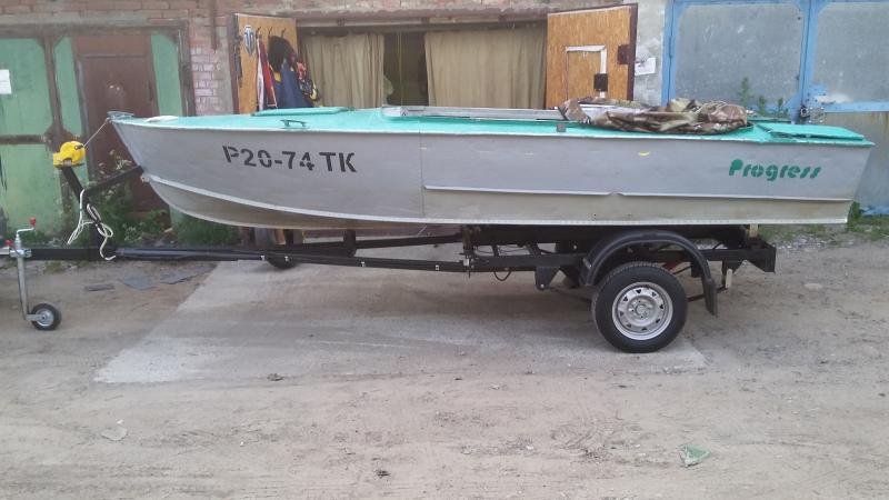

veternsk
22.05.2016
Обь 3
Y 30
Сегодня только переделали обратно в лодочный.
отлично получилось, но я делаю когда время есть а оно как всегда не хватает=(. Ну ничего утро вечеро мудринее :)

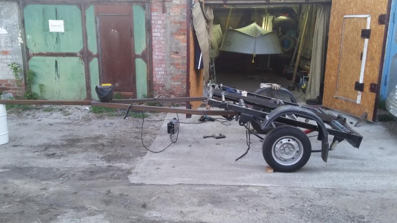

Ещё немного фоток о проделаной работе :popcorn
Пащка
124
Северск
Паша
Прогресс 2м

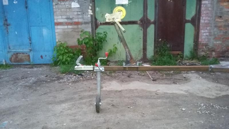

Не высоко лебёдка стоит?
16 391
1 116
Нормально , если лебёдка и носовой рым ( утка ) будут на одном уровне .( у меня так же )
Только растяжку надо поставить от куклы фаркопа до лебёдки .
Иначе сильно наклоняться будет эта палка в сторону лодки . И лодка не будет доходить до желаемого места на ложементах или ручка лебёдки начнёт носа лодки касаться .

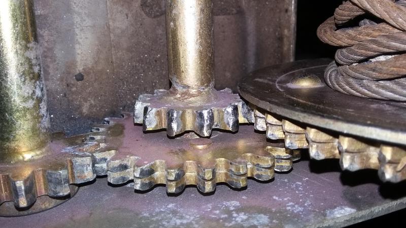

Сколька раз мне говорили не давай пользоваться своим интрументом на получи :sorry:

Вот и всё. :crazy:
