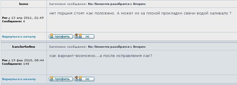

нет поршня стоят как положено. А может из за плохой прокладки свечи водой заливало ?

как вариант-возможно...а после исправления как?
