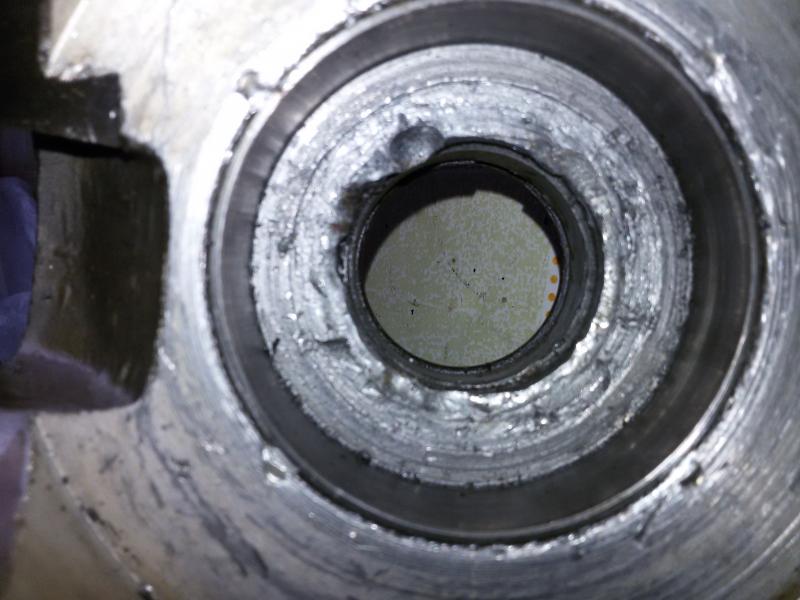

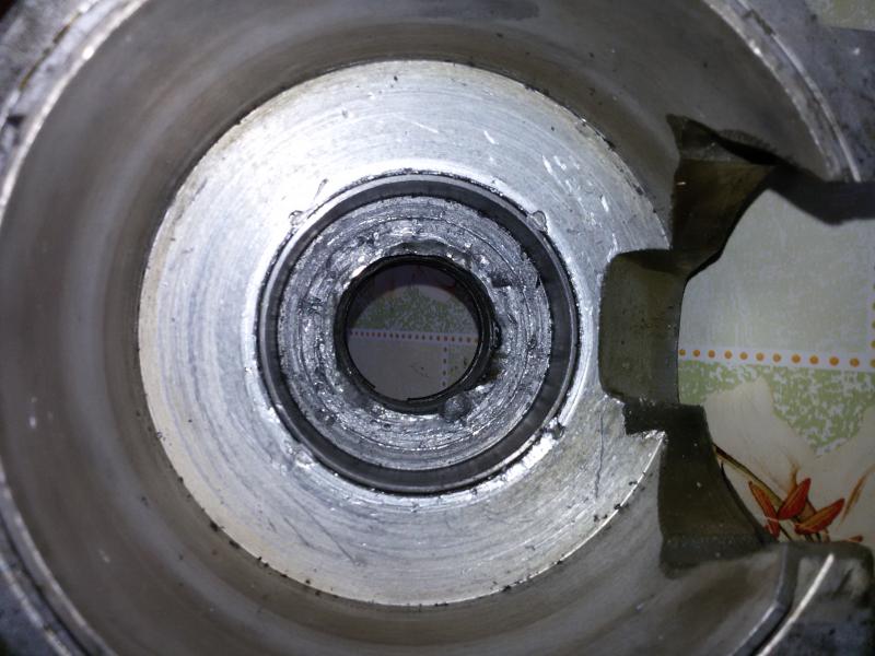

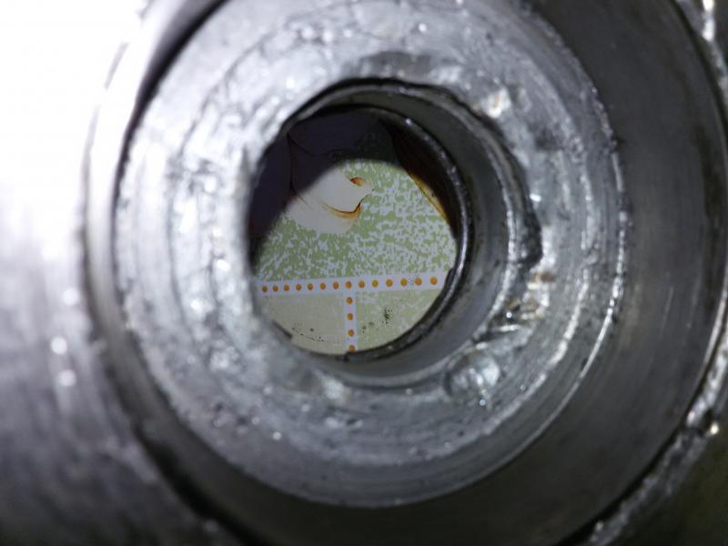

Разбило посадочное место под сальники в картере (излом подшипника ) снизу , что делать ?

Ну во первых . Что такое "излом"
Под сальник можно расточить и подобрать другого внешнего размера или сделать втулку.
Нужно обязательно разобраться в причинах "излома" ,ибо ликвидировав следствие результата не будет

От подшипника осталась только наружняя обойма , все остальное , в крошку . Замята сильно проточка под стопорное кольцо . Завтра сделаю фото

Масло забыл налить? Подшипник синий?

Бензин с маслом 1/30 подшипник не синий , нагрева не было . Мотор отходил примерно 80 - 100 часов потом стоял в гараже 8 лет . Верхний подшипник на грани развала , шатается во все стороны

Значит ржавчина убила!
Это хорошо что наружняя осталась, даже если место прослабло, будет проще под расточку настроится.
а продуктами "излома" по кромсало всё что можно.

Я бы заменил деталь и все. Если это совсем никак не возможно, то точить. Как вариант снять миллиметр и уложить латунную шайбу такой же толщины.
По крайней мере по фото я только так могу придумать.

А можно - ли поставить нижнюю крышку от другого картера , ведь они протачиваются в сборе. Как я помню по Вихрям на картер набивается номер , протачивается в собранном виде

В сборе с чем? Можно, конечно. Ну а продольный зазор колена как по букварю. На нептуне, например, номер на блоке не означает ничего (ничего полезного).

Нет. Это номерные детали. Смотри внимательно на номера каждой детали картера они все одинаковые. (должны быть)

Если разбило подшипник и картер то перво- наперво прокатать коленвал на прямолинейеость в центрах или на призмах.иначе будет дальше разбивать.
