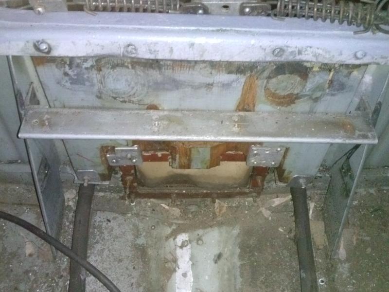

На транце приделан уголок горизонтальный см.фото
Он очень высоко - бессмысленно сквозь него делать. Не ставь нижние, обойдись верхними и будет всё гут. На Нептунчик - заглаза :yes:

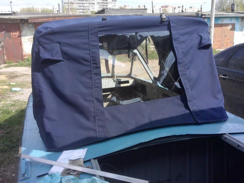

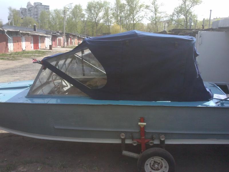

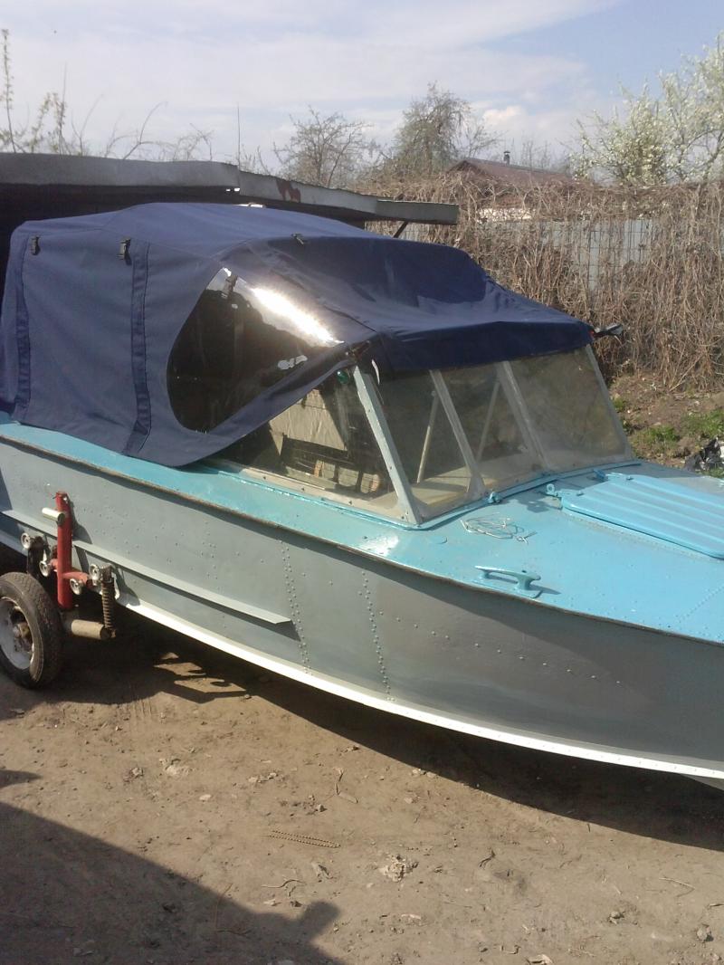

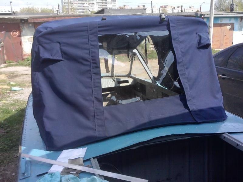

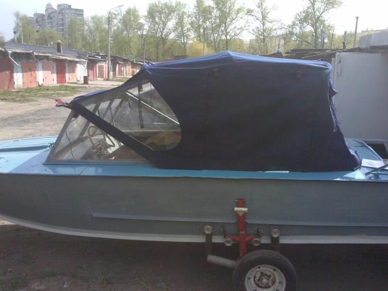

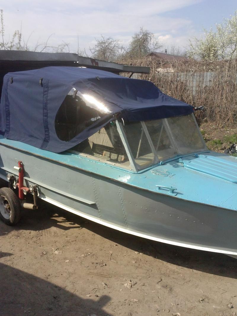

Всем привет! Пошили новый тент- первая примерка. Всех с наступающим днем Победы!
912
Очень даже очень :good:
ИванIII
17.03.2016
118
19
Подольск
Иван
Нептун 23, Яамаха 30
Под такой тент пришлось разориться на поликарбонат- нашел таки в Москве пол листа. И название придумал. Тёщя-Нина, жена - Катя. С финансированием вопросов не возникает! :D Старый воин -мудрый воин !
