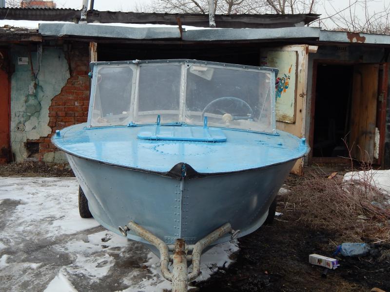

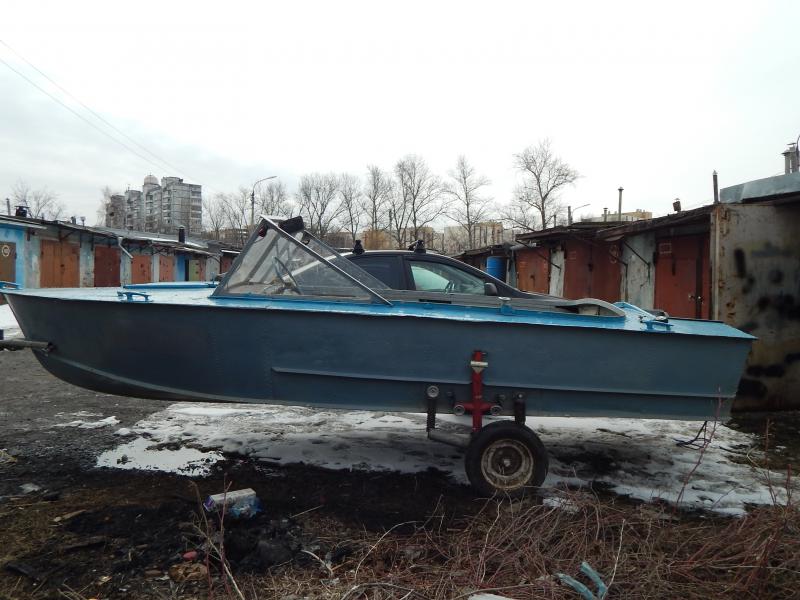

Всем здравствуйте! Разрешите представиться.

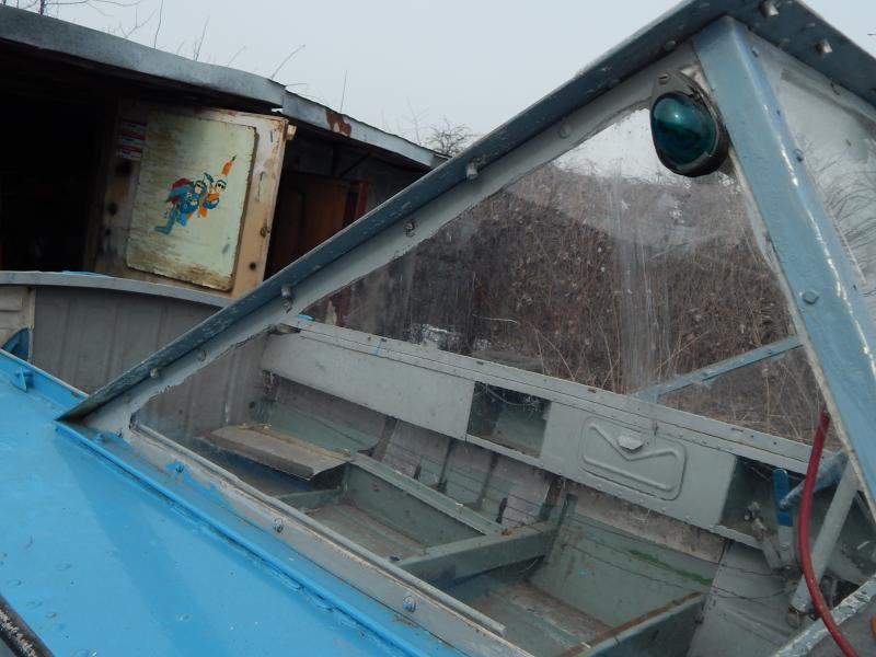

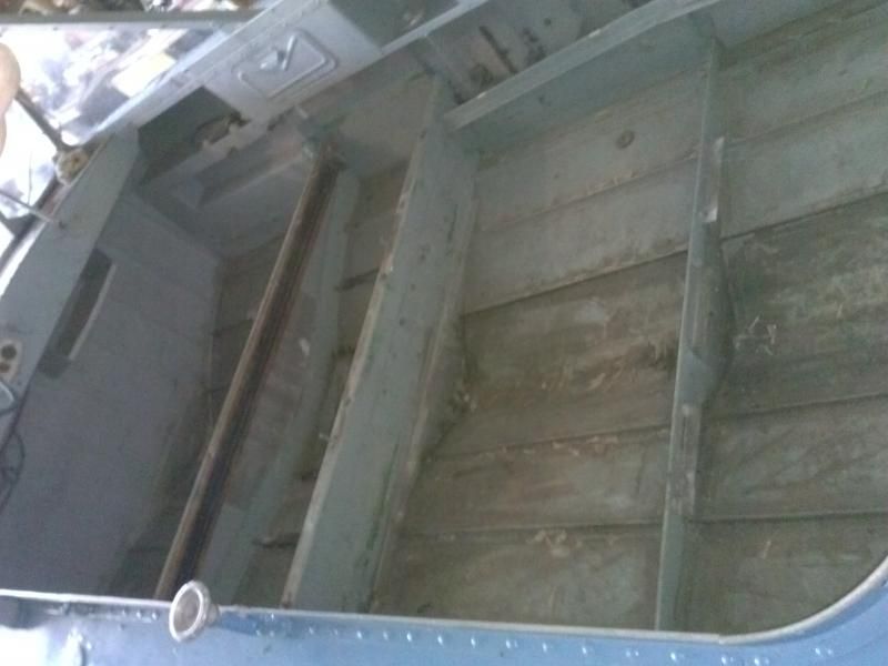

Пока разобрал ,что было. Жду как потеплеет- отмою покажу изнутри.

Добро пожаловать, Иван! Тут рады всем, располагайся!
Рассказывай про лодочку? Как, что откуда!
По фото, вроде, правильный Прожик, Куйбышевский

Хороший экземпляр. Поздравляю!

Спасибо за гостеприимство! Брал в Москве- в компании. Ребята, что то натемнили. Шильдик срезали, а мне дали судовой билет из Борисоглебска. По судовому без номера значится. Кораблик видимо ходил когда то под водометом -в кормовом отсеке остались тому свидетельства.Брал без мотора - мотор Нептун 23 сейчас мне под заказ умелец один собирает. Да,хозяин скорее всего в авиации служил-ходовые и ШР авиационные и дутик спереди.

299 Процентов правильный Прогресс .На бомболюке 2 щеколды для закрытия это Куйбышев.а када одна щеколда это Оренбург.

Нормальный живой аппарат,семь футов под килем!

Пока за Куйбышев говорят литые утки и пара щеколд бомболюка.
Ещё можно глянуть количество стрингеров изнутри лодки на днище (они продольные!!!), у Куйбышева их 6 штук, по 3 от киля к борту, а у Оренбурга 4 шт, по 2 от киля к борту.

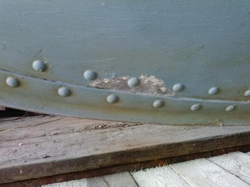

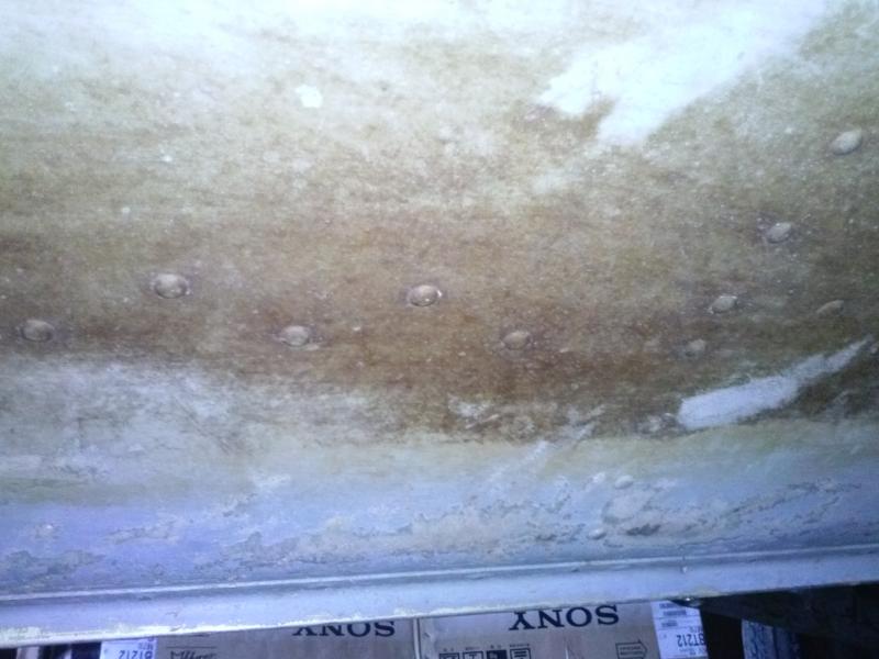

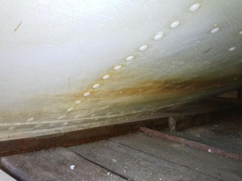

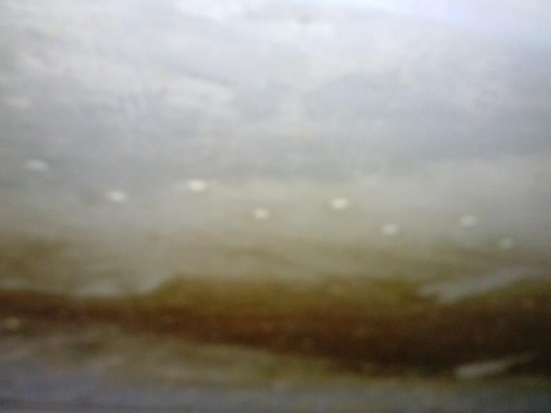

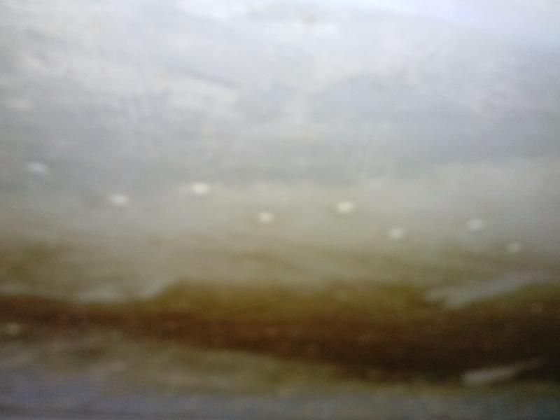

Таких мест мало- планирую зачистка-Body 960-грунт акрил Прошу совет. Косметика днища.

Прог правильный, Куйбышев. (хотя в нашем ГИМСе по их справочникам Проги исключительно в Оренбурге делали - пипец).
По коррозии с белым налётом - механическая очистка дефектного места до чистого дюраля, потом ВЛ-02 или любой кислотник, потом уже основной грунт и финиш.
Краска на лодке если родная, то освежить можно любой ХВ-шкой. Как вариант акрилкой, но вот на сколько хватит, хз.

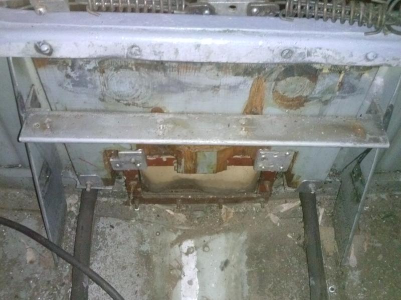

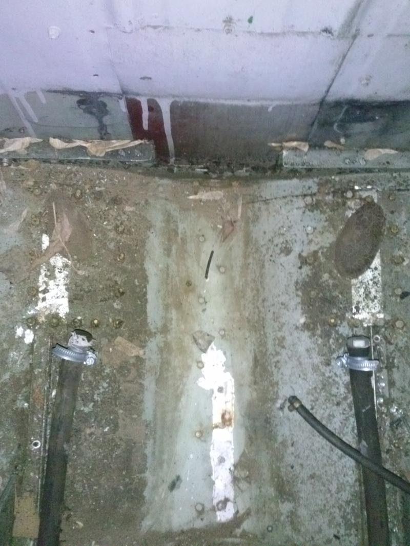

Транец, фото не очень, но у днища куча чёрных болтов и доска может подгнившей быть - я бы перебрал, усилить можно шпильками, рецесс сварганить самоотливной.

По транцу. Там внизу заплатка, снизу где болты. И две по днищу.Видимо от водомета? Доску осмотрю с пристрастием! Все основные работы планирую на попозже.Проверить на воде. Транец, рецесс самоотливной- скорее всего на следующий год. Как всегда -основной вопрос финансах. А днище планирую покрасить сейчас, что бы потом на шкрыбать. :lodka_m

Чтобы потом не лазать, надо и с заплатками вопрос закрыть. Лучше переклепать полнотелыми или хотя бы на нержавеющие болты посадить.

Уже блин задумался. Согласен конечно.Но пока клепать не собирался -хотел сезон на воде посмотреть- может где ещё течь! Спасибо :snimau shlyapu:
