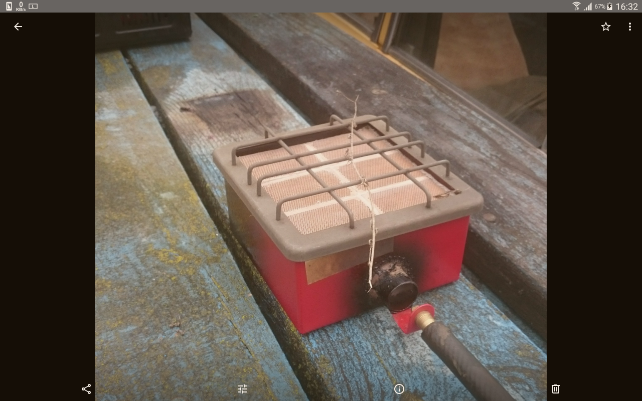

Купили вот такую хрень под коптильню, так сама вся обгарает, там доски горелые видно, а через соты пламя не идёт - специально травинку положил. Что можно сделать? 173821

Купили вот такую хрень под коптильню, так сама вся обгарает, там доски горелые видно, а через соты пламя не идёт - специально травинку положил. Что можно сделать? Посмотреть вложение 173821
У правильно работающей горелки при запуске есть пламя над керамикой,после прогрева керами накаляется и горение уже беспламенное, а у вас горение проскакивает вниз к жиклеру. Надо искать где проскакивает, трещины, щели и тд. Ну и трубку подводящую осмотреть
Прошу прощения, но нихрена не понял. Мне думается, что нужно попробовать без редуктора - пламя сильнее будет....но может и ошибаюсь
Поджигать нужно на низком давлении газа, и только после прогрева керамики плавно прибавлять газ.Срыв пламени и горение под керамикой, это проблема всех горелок этого типа.К тому же эта горелка нуждается в подставке или ножках, как кому удобнее.

Саш, минут сорок прогревалась, веточка не загорелась а доска под ней - видно на фото, я её передвинул. Зачем ей подставка? Воздуха и так хватает.
То есть газ на минимум, разгорелась и включаем?
