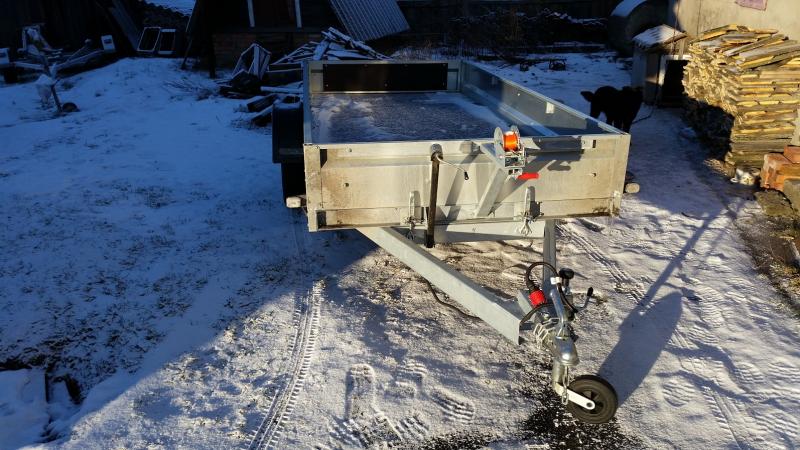

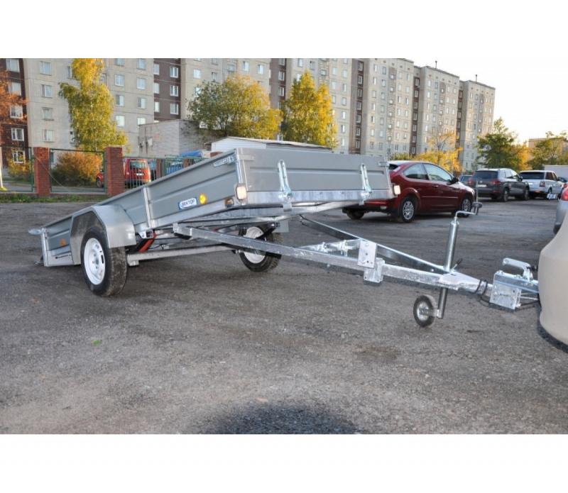

Питерский , Автоприцеп ЛАВ-81012 на мой взгляд поудобнее.
Он грузовой и очень вместителен и полезен в хозяйстве).

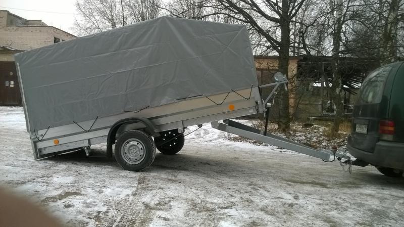

Самосвален, дышло отстягивается и платформа поднимается под весом на задней части(для затаскивания лодки-очень удобно.)
Борта задний и передний откидываютСЯ.
Боковы борта легко снимаются.
Сделать на платформу легкосъёмный каркас из профиля по днищу, крепя на 6-8 болтов,а на каркас ролики или ложементы-не сложно.
Немного приложив руки получится прицеп 2 в 1.
размеры для сов.дюралей подходят.
НЕ РЕКЛАМИРУЮ!
взял себе 2 года назад под стройку и с дальнеишим прицелом для лодки.
фото не моё

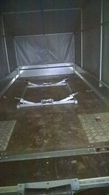

Я тоже смотрел на такой прицеп. Нужен был в габаритах лодки Автобот. Выбрал московский "Трейлер" Самосвальность обеспечивается домкратом и лебедка шла типа в подарок. Размер 3.5х1.5 м. Кстати, сегодня коллега заказывал тент на свой прицеп, у него маленький какой то, 1.7х1.3 м что ли. Оказалось, что его прицеп подешевел. Сейчас 42000 руб., два года назад 47000 рублей. И тент был 5 килорублей, сейчас 3.

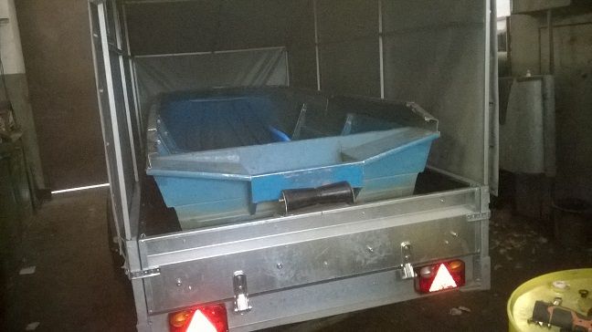

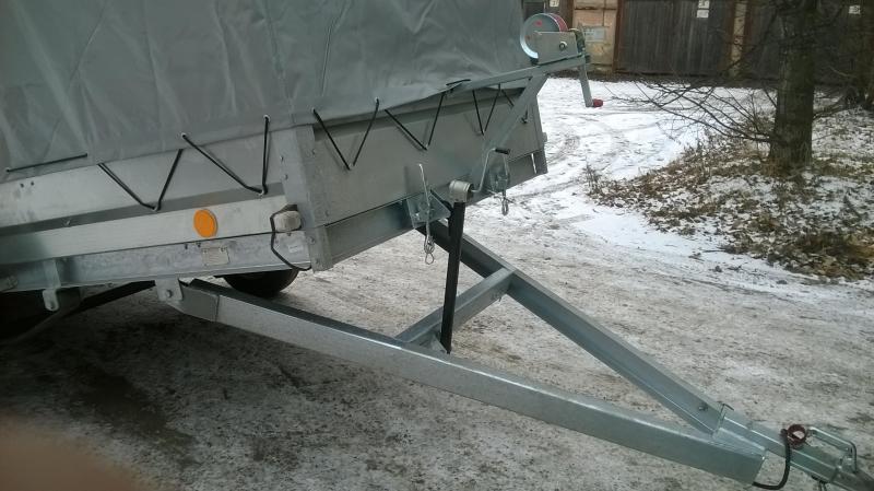

Игорь Кронштадт сказал(а):
Вот, кстати, и ролики в прицепе.
иГОРЬ -ОТЛИЧНО!!!!
Примерно и я так ролики планирую вообщем.Только хочу на ролики пустить выжималки от стиралки рига(прикоплено 12 штук).
Под воронежа планирую-борта придётся боковые наверно скинуть.

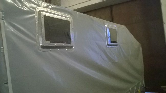

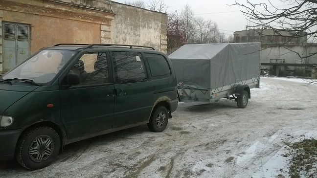

Привет, земляк! У меня дача в Окуловском районе, Угловка. Родители родом отсюда. А прицеп начал апгрейдить под палатку. Окошки в тент врезал, и полки откидные к бортам надо как то сделать. Времени пока не хватает. Чую так будет - завтра ехать, спальные места за день делать начну. :crazy:

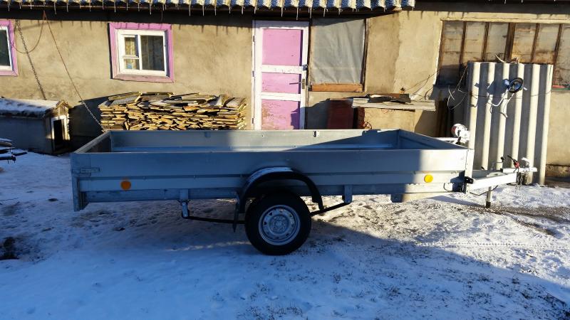

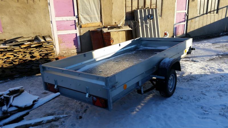

Сначала такой маленький ЛАВ-81012:
И такой ЛАВ-81015:
... ЛАВ-81014:
Ну и как у Игорька - Трейлер с площадкой 1,55х3,5 м:
