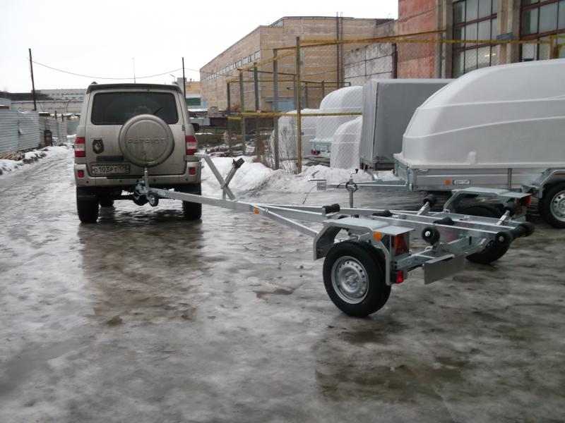

Использовал данный прицеп 5-й сезон нареканий не никаких вообще нет :good: .За все это время не поменян не единой лампочки при том что фонари постоянно окунаються в воду.За весь период эксплуотации не одного жучка на раме.Подкрылки сделаны из железа и на них можно стоять любому по весу человеку до 150 кг :)В начале 5-го сезона поменял 2 ступичных подшибника начали подгужевать так как пробег у прицепа приличный минимум 50000 км.По трассе идет отлично не скачет ресора мягкая однолиставая.Вообщем прицепом доволен. :)

а вот где их делают! (на Волхонском шоссе)
1 362
Торгуете?
