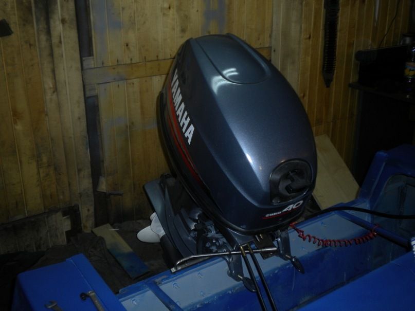

Раньше у меня на Крыму стоял родной рулевой трос и мотор поворачивался от упора до упора,а сейчас поставил трос с (кочергой) и ход заметно уменьшился.Нормально-ли это.Спасибо.

Да.У штуртроса больший угол чем у однотросовой системы.

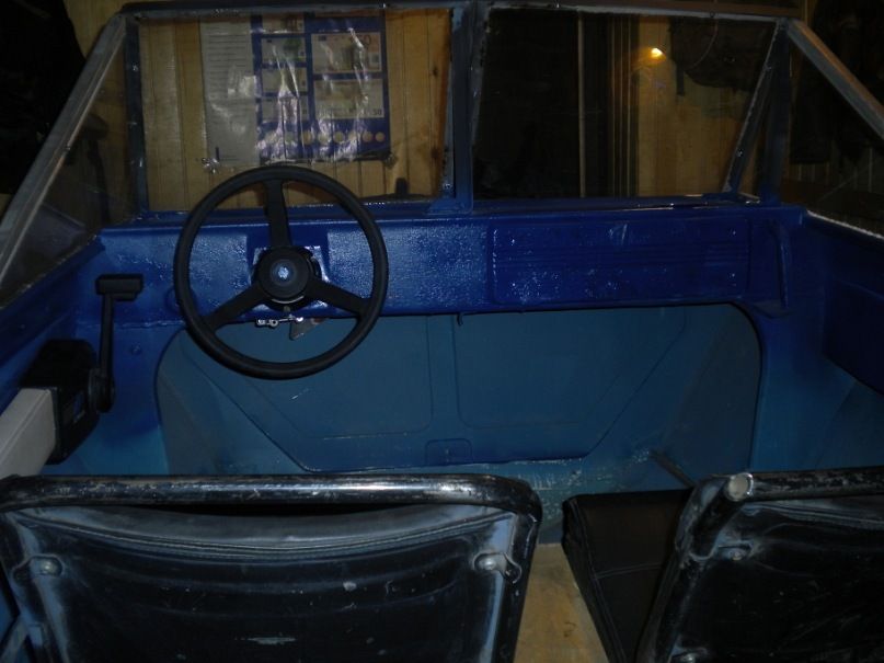

У меня рулевая стоит слева коромысло я перегнул в другую сторону а машинку поставил вверх ногами вернее вниз ручкой.При этом она вписалась в нишу под палубу и не мешает и не попадает вода.Народ смеется а я привык.Радиус можно немного уменьшить укоротив рычаг на моторе к которому крепится коромысло.

Луха,да это не транспортировочная пластина,это самопал (hook steering).Просто мотор румпельный,а этой хрени в магазе для 40ки небыло,вот и смастырил из полосы тройки.
такая-же стоит на новых для транспортировки.пересверли отверстие ближе к движку,будет сильнее поварачиваться.
