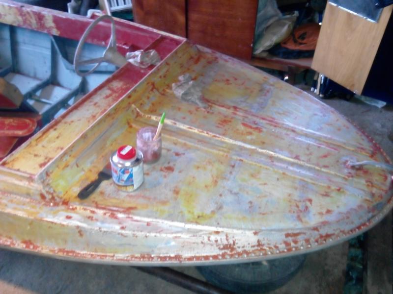

ленаlena4 сказал(а):
намазал смывкой,накрыл полиэтиленом,подождал 15 минут и шпателем или кархером,и будет счастье :)
врт, Еленка все правилно говорит!
мы так делали свою,но 5 слоёв краски медленно растворяла смывка,а т.к. помещение нужно было освобождать пришлось отдавать на пескоструй.
Рулончик пищевой плёнки(пошире размером)очень удобно и не дорого.Покрывать ловко.
Без покрытия хуже-все смывки(наверно все,из опыта)имеют испаряющий эффект.Покрывать надёжней будет....

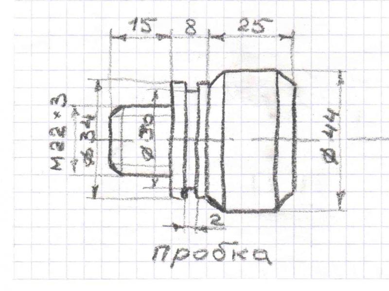

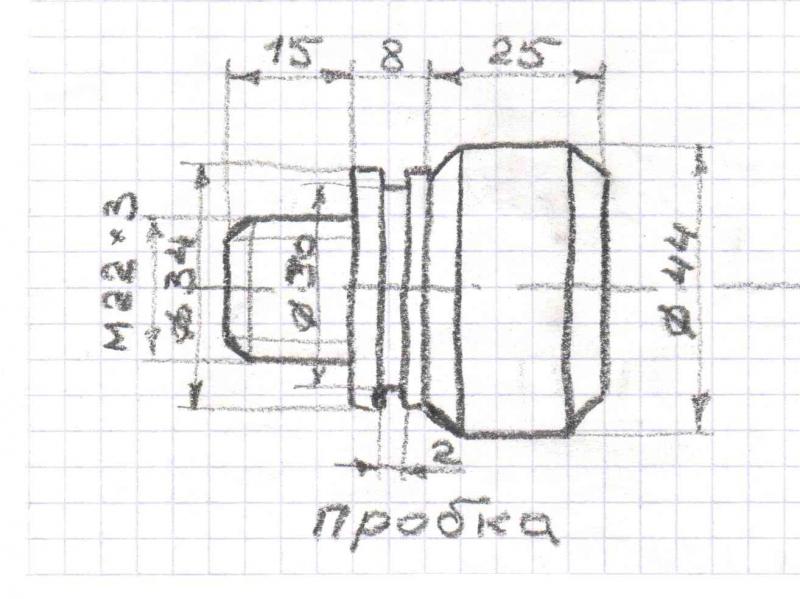

Да и еще ребят у меня нет сливной пробки может кто подскажет точную резьбу и шаг( я бы выточил из пластика) или где купить?

Промышленным Керхером который на саляре подогревает воду до кипятка :) На максимальном давлении и температурой воды 110 градусов работы по снятию старой краски до металла займет 2-4 часа и 20л соляры :good:

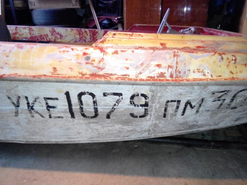

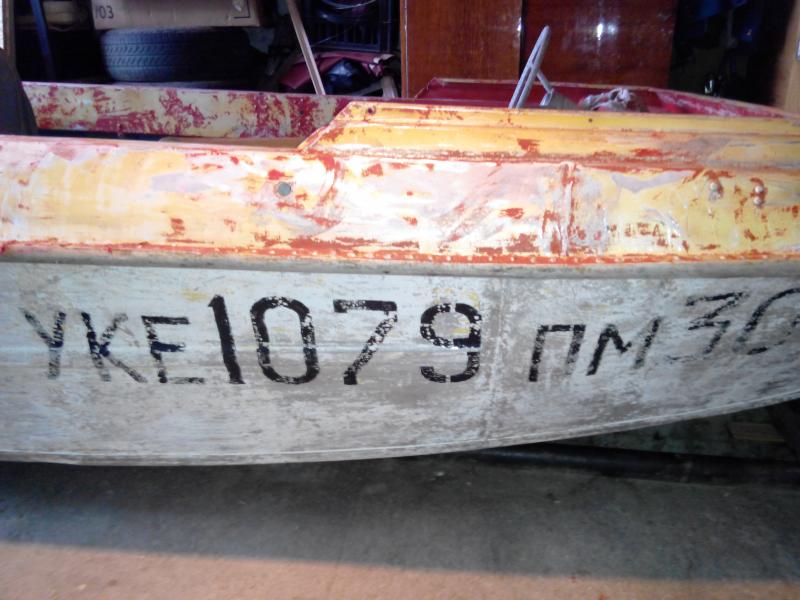

На борту номер УКЕ 1079 и дальше буквы ПМ ?
На моем Крыме стояла пробка от автомобильного аккумулятора ( старинного), те , которые еще просто руками заворачивались. Внутрь пробки герметик.
Номер УКЕ 1079 ПМ 30
Украина Крым Евпатория причал морской 30

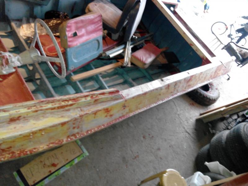

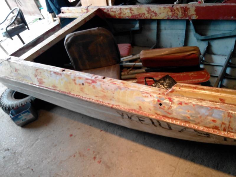

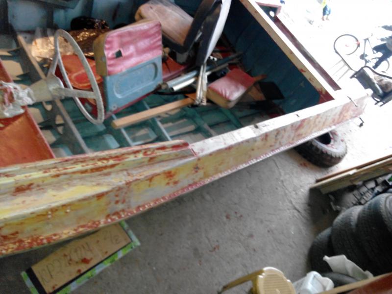

Сегодня начал смывать краску пока не полностью завтра буду дочищать шкуркой

шкуркой вспотеешь, радости на много часов) воткни в болгарку медную крацовочную щетку и быстро и алюмяшку не испортитшь. стоит копейки
Спасибо за совет попробую

Телевышка.Все остатки краски что фото лутше снять полностью до голого металла :) А то может грунтовку поднять :? .
она на самом деле латунная, и клепки хорошо, ровно обработает

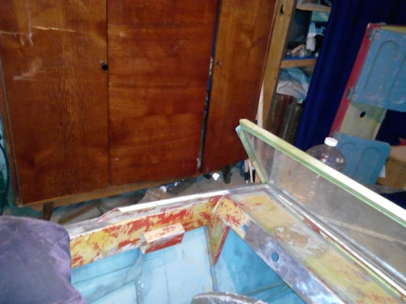

Илья так и сделаю обязательно. Скажи мне еще, там на фото видно сгнили подуключины и крепления на дуги под тент как мне лучше востановить?
Дима подуключины продаються новые.А родной тент у тебя остался.Если сгнили места гда вставляеться родной тент .Его можно сделать не сьемным :) Я у себя его не снимаю так как мне он ваще не мешает :good:

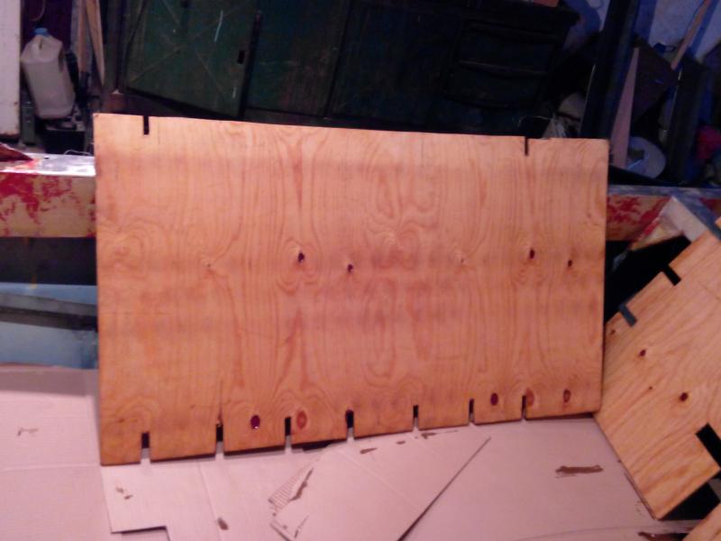

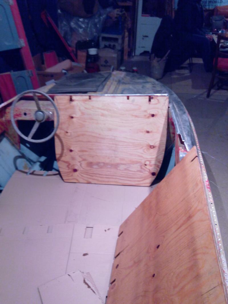

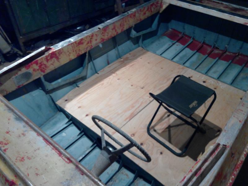

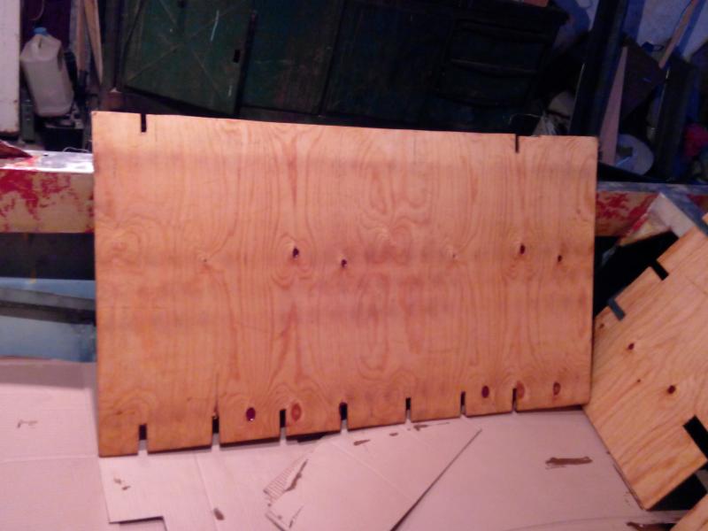

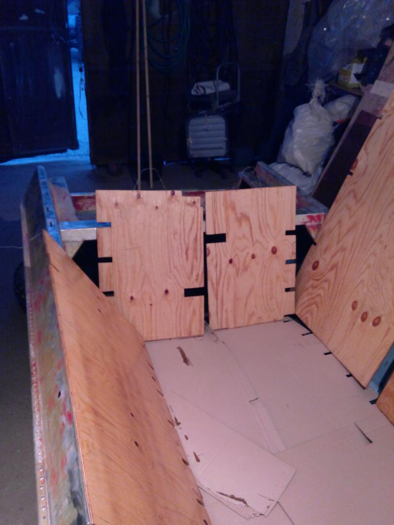

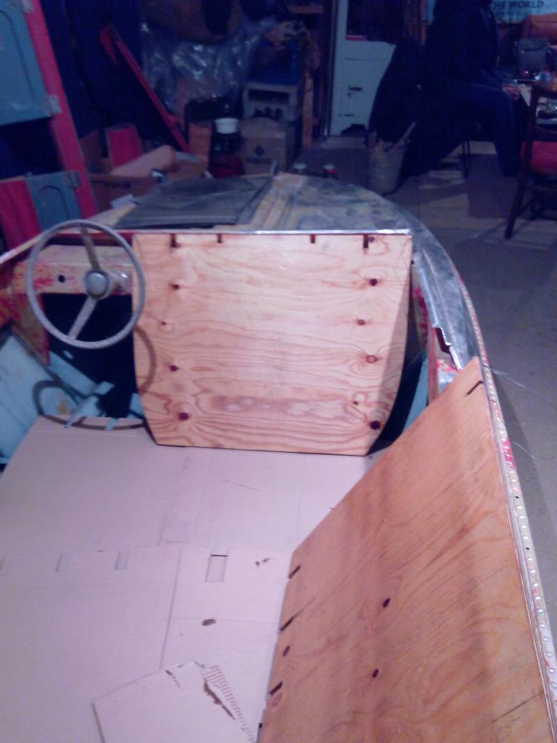

Запилил слани
