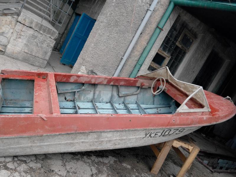

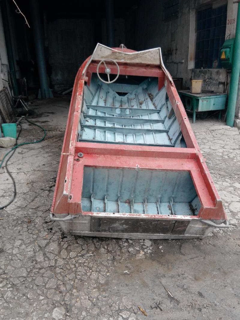

Ребята добрый день! Принимайте в свои ряды нового "крымомана". Тесть вспомнил что у него есть лодка Крым. Лодка 5 лет простояла на улице верх дном а на воде не была лет 15. Есть желание востановить. Помогите советом я новичок .

добро пожаловать на лучший форум :) можно было и имя в профиле написать! мы здесь все не кусаемся :dedok

Поздравляю ЛОДКА в хорошем состоянии :good: Начинай ваять а мы подскажем. :)

У меня нет боковых креплений ветрового стекла из чего их лучше сделать. Из уголка или профиля алюминиевого и какого? Переднее стекло есть родное.
9 555
4 762

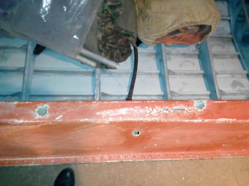

До крепления стекла тебе ещё далеко. Начинай с чистки корпуса и ремонта всех дыр. Про то чем чистить и как красить на первой странице форума.Тема про покраску лодок из алюминиевого сплава.С дырами в твоём случае лучше заварить,но если нет доступа к аргону можно и заклепать.

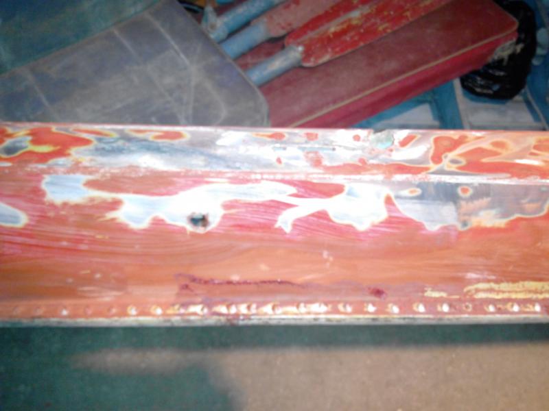

Пока не могу найти смывку боди 700 купил престиж но мне кажется она не очень. Завтра хочу попробывать нанести смазку а потом смывать керхером как думаете смысл есть или все таки счищать шпателем?

Телевышка сказал(а):
фото аосле болгарки
только смывкой... не буянь болгалкой,крайний случай медной карцовкой, но тоже не хорошо, долго.

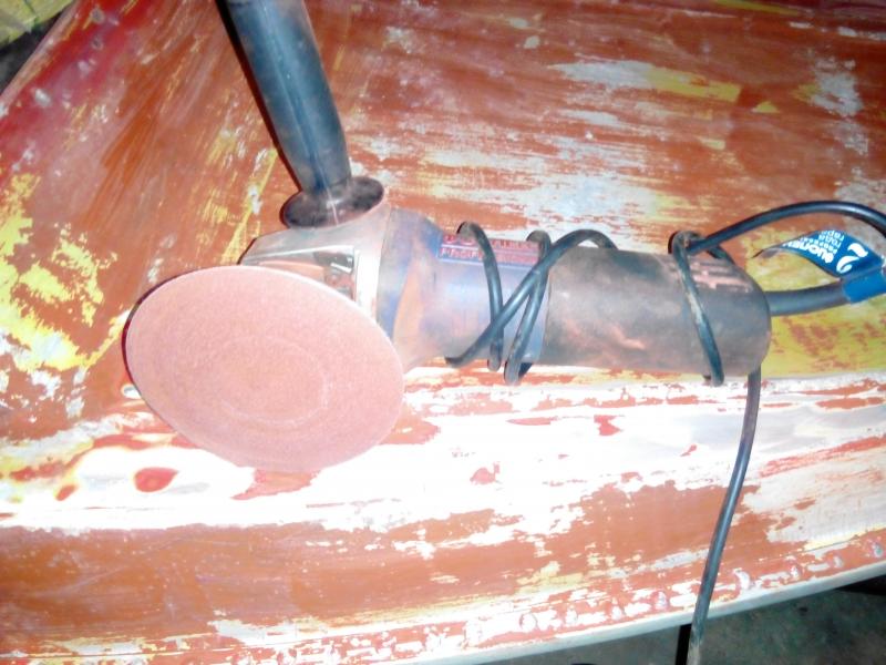

Попробывал вот этой насадкой не понравилось сильно метал портит.
Дим,это не машина с металом КОРПУСА..Люминь дюраль.Подход иной.
Или плакировка защитная,или грунт заводской(жёлто-зелёный) изначально на корпусе под краской.
Не стоит так снимать краску.Всё снимешь.
Впрочем хозяин-барин.

Болгарку однозначно нафиг планирую теперь только смывку. С лодкой сталкиваюсь впервый раз поэтому буду аккуратно.

намазал смывкой,накрыл полиэтиленом,подождал 15 минут и шпателем или кархером,и будет счастье :)
