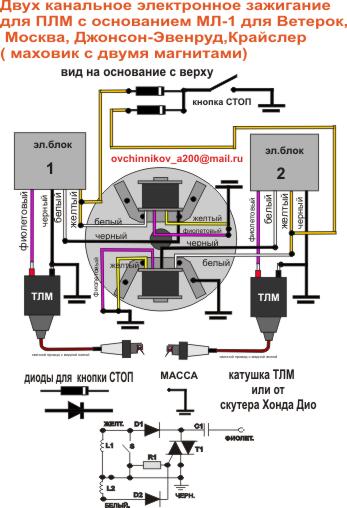

Так у тебя фотка выше, мбэ, там нет лишних отверстий, для кулачка и для тяги. По другому не прикрутишь. Зажигание то от ветерка, родное, хоть и электронное. Да кстати, вот кулачок на мбэ и на контактном, разный по профилю, тяга одинакова.
Немного не допонял Вас,второе фото с интернета, мне прислал некий самоделкин, по его совету, на новом нужно просверлить новые отверстия и в путь)
Вот и советуюсь с другими,а на новом(первое фото) тяг никаких нет, продавалась пустое.
Так надо что пересверливать или нет???

пересверливать надо только тогда, когда на панели контактного зажигания мл-10 делают безконтактное, с заменой катушек ( на нижнем фото панель как раз с мл-10), ну а если вы переделываете мбэ то ни чего пересверливать не надо, самоделкин хороший специалист вы просто друг друга недопоняли

Спасибо, буду пробовать)
И еще вопрос:так же присутствует мотор Москва 10 (малая), такое зажигание на него сложно установить? А
9 600
1 353
Спасибо Дмитрий, за объяснение.
Андрю всегда можно спросить на прямую,личка всегда открыта и здесь и ВК.Спасибо.
На Мосе стоит Мл1- при установке ЭСЗ (2х канального) с родным маховиком тяги НЕ переставляются.

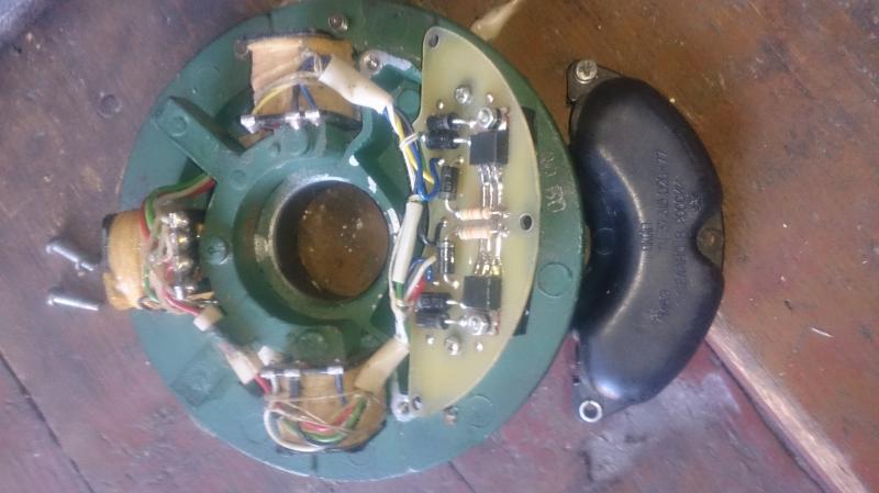

Установил на ветерок это мбэ, на одном из цилиндров нет искры(зеленый провод) на втором есть(красный) в чем может быть причина??? :(
ted
01.05.2016
120
пермь
солар-330
ветер 8 12
что то напартачил с монтажом на одном канале
bosya
02.07.2014
1 750
308
Украина
ну кто-то же его паял. ищи короткое замыкание или обрыв.

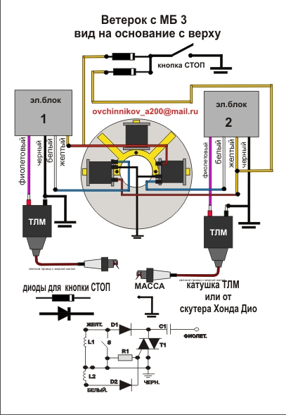

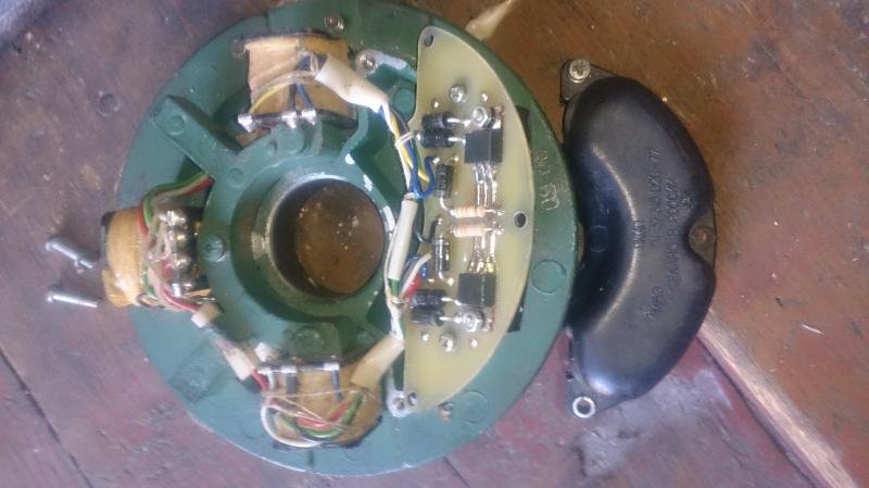

нормально такая зажига работает, не боись! в ней только один "минус" - нет световой катушки. у меня такая с 2009 года - без замечаний. правда, я мало езжу - пару раз за сезон по 2-3 дня(лето у нас короткое, рыбачим только в августе). по проводам - черный (общий) на массу, красный и синий - на высоковольтные катушки соответствующих цилиндров. в какой-то теме Ветерков у нас был спор по поводу наличия или отсутствия световой катушки в этом магнето. так вот на фото вижу - у тебя ее тоже нет(как и у меня).
