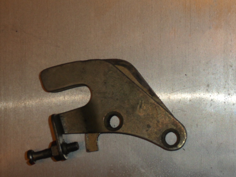

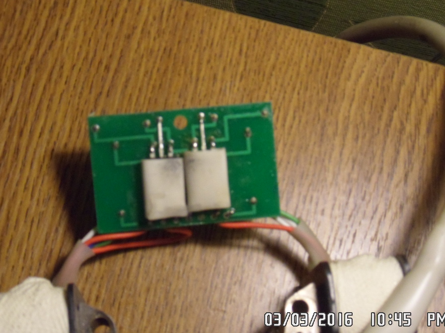

Здравствуйте! Нужен совет, дали новое зажигание, решил поменять, открыл, а там плата, невиданная. Это новая модель? и поводок который открывает заслонку не похож с моим на фото мой слева высылаю фото, мотор Ветерок 8м годов 80х точно не знаю.
3 914
Re: ремонт ветерка 8м
Это не новая модель зажигания, это новое самодельное зажигание. По поводу пластины привода дроссельной заслонки думаю подскажут коллеги.

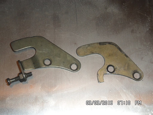

Та пластина что с упорным болтом, это от электронного зажигания, без болта, от контактного.
Профиль у них разный, так и есть.

Хозяин божился что его покупал в магазине.Ездить то оно будет? пока искра есть.
Обе пластинки стояли на электронном зажигании. Есть ещё сгоревшее электронное тоже без болта, может на моём моторе стояла не та пластина с болтом. Болт для установки максимального угла?
Совершенно верно.

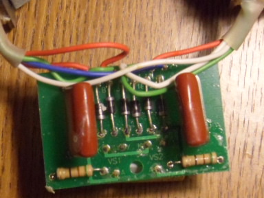

Может и наладил кто то выпуск зажигания по новым технологиям, но это явно не заводское зажигание которое производили и устанавливали на Ветерки. Это в общем то не суть, если оно работает значит нет проблем хотя на фото я вижу что конденсаторы ни чем не прикреплены к плате кроме как пайка выводов, то же и с тиристорами они болтаются в воздухе на одной пайке, это не серьёзно, вибрация сделает своё дело и гарантировано это зажигание откажет, весь вопрос когда, рано или поздно.............

про поводки! походе один поводок от старого моторчикка карб к33 а второй с более крутыми углами от нового карба

нормально такая зажига работает, не боись! в ней только один "минус" - нет световой катушки. у меня такая с 2009 года - без замечаний. правда, я мало езжу - пару раз за сезон по 2-3 дня(лето у нас короткое, рыбачим только в августе). по проводам - черный (общий) на массу, красный и синий - на высоковольтные катушки соответствующих цилиндров. в какой-то теме Ветерков у нас был спор по поводу наличия или отсутствия световой катушки в этом магнето. так вот на фото вижу - у тебя ее тоже нет(как и у меня).

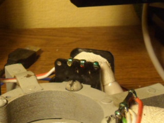

нет! парни подождите! так а почему тогда 3 катушки на фото если световой нету? тогда должно быть две! не то что то! средняя и есть световая!

Световая катушка на этом магнето есть, просто провод спрятан в кембрике и не выходит наружу. Срежь нитку на конце кембрика и обнаружишь провод от световой катушки. Второй конец катушки посажен на массу.
Новый карб наверно стоит с электронным зажиганием вкупе, а где болт регулировки максимального УОЗ?

Видимо кооператив какой то делает, плата не ручного изготовления и свежая, как и другая начинка. Провода на вв катушки, красный и зеленый должен быть по ГОСТу однако, а тут синий, ну и малая востребованность световых катушек определяет их отсутствие. :yes:

Доброго времени суток! Спасибо за разъяснения по по воду зажигания и пластины. Хоть погляжу какой карб у меня стоит.До этого не обращал внимания а по поводу катушки третьей, высылаю фото, она пустышка,без проводов одна тряпка.

belgaga66 сказал(а):
Доброго времени суток!... по поводу катушки третьей,.... она пустышка,без проводов одна тряпка.
Ну вот, все прояснилось и подтвердилось. бывают в жизни огорченья...
