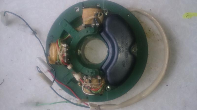

Купили мы за 1000 в прошлом годе корешу на цветмете ветерка 8, зажига была контактная, катушки б-300, поставили мбз-3, заменили сальники, крыльчатку помпы, редук отчинили. Завели, нихрена не работает, получалось что при том положении магнето где у меня например самый малый газ, и кулачок едва касается ролика карба, у него уже положение максимального уоз. В итоге он сделал самодельный кулачок, ну и как то ездил кое как. Нонче мы с ним перепаяли зажиги вместе, у меня все четко, у него так и осталось смещение уоз. Самодельный добавленный кулачок мы срезали, и получается где у него уже максимальный уоз, до ролика карба еще сантиметр зазора. А если повернуть газ до обычного положения, до упора в болт регулировки уоз(болт выставлен 3.5 мм до вмт.), то не развивает полных оборотов, отводишь мбэ назад, пальцами даешь газ, ревет как оглашенный.
Голову сломали почему так. Мбэ как мбэ, все отверстия там же где мои, шпонка на квалу цела, маховики меняли, да и они же одинаковы с контактным. Все точь в точь как у меня, а уоз не попадает.

вероятно ошибка в схеме на магнето товарища....смотри распайку катушек...и неплохо было бы выложить фото магнето и перевернутых маховиков...

Проверка моментоскопом дала результат. Верхний цилиндр все точно, нижний в положении малого газа сразу бьет в ранний уоз, примерно 45°, а на полном газу он уходит аж на 90°. Фотки чуть позже.

Вроде в катушке управления косяк, есть идея поменять местами вывода, только бы они спаяны внутри не были. Вообще из катушки выходит два проводка в клемме массы.

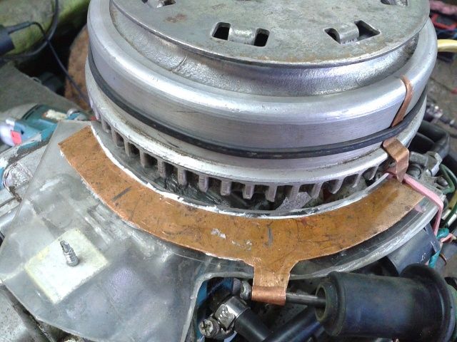

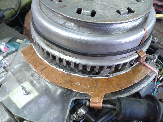

Первая черта это вмт, вторая это положение полный газ, магдино стоит в положении хх, чуть касается ролика карба, верхний цилиндр пробивает по ним, а нижний сразу бьет ровно на вторую черту, а на полном газу бьет туда где сейчас стрелка на маховике.

Какой там запас, надо лечить эту катушку, другую найти(перемотать) проблематично. Завтра попробую распаять вывода и тестером проверить отдельные обмотки или нет.

Это как понимать, первая искра от стрелки на моментоскоп, а вторая сама от маховика бьет на начало моментоскопа.

сделай чуть меньше расстояние стрелки моментоскопа... :D

Источник глюка найден, товарищ спаял катод тиристора нижнего цилиндра на управление верхнего. Сдох тиристор верхнего, заменили, всё спаяли по правильному, работает хорошо и угол опережения в норме.

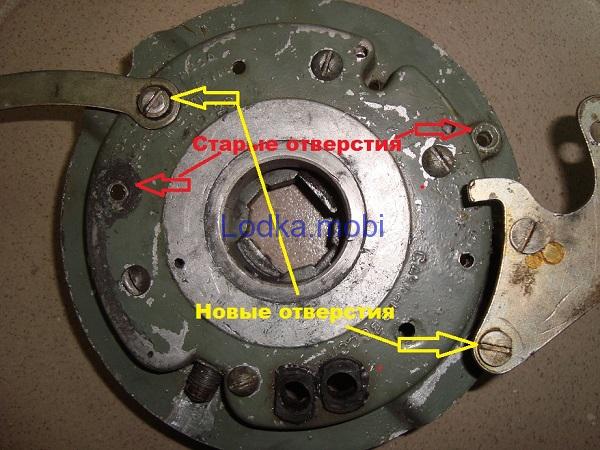

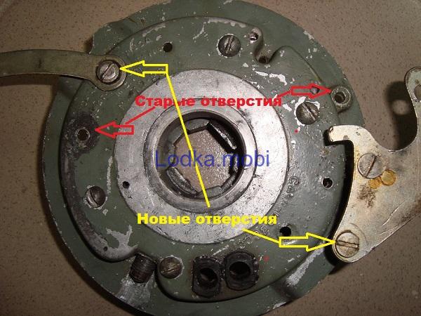

Подскажите с этим зажиганием, что за белый провод, на крышке просто МБЭ.Приобреталось на ветер 8, для замены старого, как то натыкался на статью что можно сделать новую прорезь на старом маховике и ничего пересверливать не нужно.помогите советами

Белый провод на освещение. При замене старого(контактного) зажигания на мбэ, вообще ничего пересверливать не нужно и никаких прорезей делать не надо.

То есть, вот эти манипуляции проводить не нужно? Закрепить на старые места?

Так у тебя фотка выше, мбэ, там нет лишних отверстий, для кулачка и для тяги. По другому не прикрутишь. Зажигание то от ветерка, родное, хоть и электронное. Да кстати, вот кулачок на мбэ и на контактном, разный по профилю, тяга одинакова.
